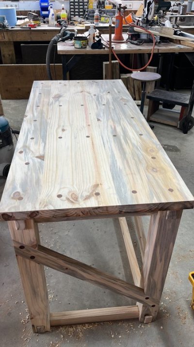

Daar ben ik al driftig mee bezig.
Ik heb heeeeel veeel van dit hout liggen maar geen idee wat het precies is en of het lekker zal draaien. Is zacht en lijkt op grenen/ vuren.

Grenen draait erg mooi. Je kunt wel wat last krijgen van de jaarringen. Vuren 8s zacht en vereist scherpe beitels. Kies voor vuren waar de jaarringen dicht bij elkaar liggen en weinig koester.

Bij pallet en houtblokken voor transport kan je inderdaad ook mooie stukken scoren. Welk hout het precies is, is vaak moeilijk te achterhalen. Maar dat is ook niet belangrijk. Het resultaat telt!
