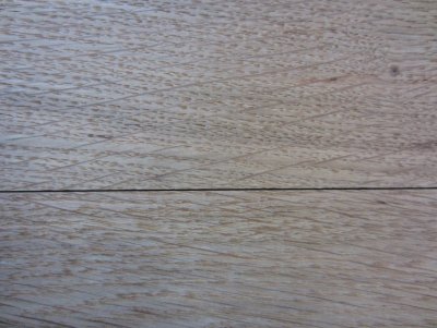

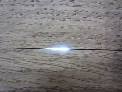

Maar hoe schaven jullie dan hol?
Alles is haaks maar ik krijg het niet vlak!!!

Er is wat mis met de instelling van de schaafmachine, of, het mankeert aan ervaring met het schaven op zich.
Als je na het schaven lijmnaden moet gaan "dichtzagen" dan ben je niet goed bezig. Daar dient nu juist een vlakschaafmachine voor.

Een truuk voor het vlakken is deze: klap de twee te verlijmen delen als een boek dicht. Nu heeft de linkerhelft de onderkant links en de rechterhelft de onderkant rechts. Haal de delen in deze oriëntatie over de schaafbank, waarbij je goed druk tegen de geleider houdt; dat is dus voor het ene deel "binnen" tegen geleider en het andere "buiten" tegen geleider.
(Dit is de machine-variant van de aloude handtechniek om de twee te verlijmen zijkanten samen te schaven.) In principe moet de passing nu goed zijn (wel recht, hol schaven op de is iets wat je op de machine moet leren -- ik waag me daar nog niet aan.).
tuoh
Zo te zien is minstens één van de twee planken hol geschaafd? Zoek de hol geschaafde eruit, en meet hoeveel de speling tussen beide planken bedraagt.
Als voorbeeld, je meet een opening tussen beide planken van 2mm. Zet de invoertafel van de vlakschaaf op 2mm afname, plaats nu de holle plank voor 1/3 van de lengte over de messen en begin van dat punt te schaven. Zo ga je de holling quasi volledig wegschaven in één schaafbeurt.
Stel de invoertafel nu wat hoger, zeg 1mm afname, je gaat nu de volle lengte van de plank over de vlakschaaf halen, wel altijd goed tegen de haakse geleider drukken. Het eindresultaat gaat nu, bij correct gestelde tafels, een rechte zijkant geven.
Het eindresultaat geeft je nu wel een taps verlopende plank, dus het ding moet nog eens door de vandikte om er terug een evenwijdige plank van te maken.

Sorry als ik het verkeerd bijgrijp, maar zo ga je de holling toch nog groter maken.
