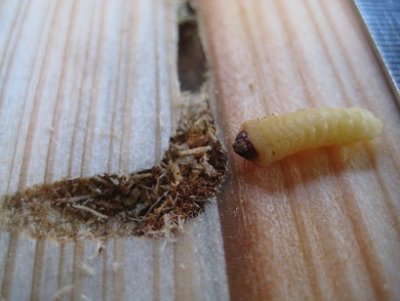

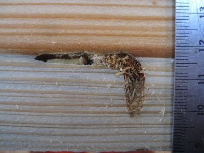

Bijgaand twee foto's van een heipaalkever-larve, die ik tegenkwam in een lariks. Hier is prachtig te zien dat hier dier lekker door het spinthout aan het knagen was, en abrupt omkeerde toen-ie het kernhout tegenkwam.

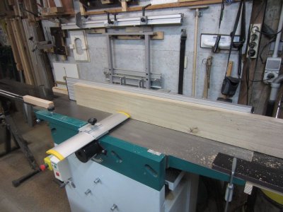

Hallo,
Ik zit met een probleem:ik krijg mijn planken lengte 240 niet op juist op breedte geschaafd er zit tussen begin en einde 4MM verschil !Hoe lossen jullie dit op mijn tafellengte van de vandiktebank is 120 lang .
Gr,
Rudy

Dat is wel een heel klein vlakbankje. Als je commercieel wilt werken, zie dan uit naar een grotere.
Maar zelfs met zo'n kleine kun je vrij zuiver vlakken, als de machine perfect is ingesteld. Elke machine heeft wel een afwijking, zelfs de allerbeste. Maar het is wel vervelend als die afwijking groot is. Check die instelling!
Verder kun je de afwijkingen van de machine wel compenseren, als je daar bedreven in bent.
Als een geschaafde zijde de neiging heeft om hol te worden, kun je eerst de beide uiteinden alvast verarmen. En als-ie de neiging heeft om bol te worden, dan schaaf je eerst het middelste deel alvast weg.

4mm verschil bij het vandikte schaven???? Ongeacht de tafellengte mag (of kan) dit normaal gezien niet gebeuren.
Is de vandiktetafel wel gezekerd (vastgezet) tijdens het schaven?
Hallo André,
Ik bedoel wel haaks schaven niet op dikte schaven
Petrolhead
4 mrt 2015
2.053
703
Dan gaan het eerder je verlengtafels zijn die niet helemaal vlak staan tov de tafels van de vvd?
tuoh
Dan gebruik je de niet de vandikte, maar wel de vlakbank, is een wereld van verschil.
Vlakken en haaks schaven is ook niet meer dan dat, hout op een uniforme dikte en breedte brengen gebeurt onder de vandikte.
Maatverschillen bij het vlakken een haaks schaven zijn normaal, niet elke gezaagd stuk is mooi recht en evenwijdig. Het is aan de man van dienst om na elke schaafbeurt even met een rolmaat te kijken of ie min of meer evenwijdig blijft schaven. Zo kan je te grote maatafwijkingen tijdens het vlakken corrigeren.
Zoals te zien aan het stuk hout op de machine is er tussen tafel en hout enige ruimte, word dat veroorzaakt door een te hoog afgestelde tafelverlenging aan de voorzijde?
Bij het vlakken en haaks schaven doen dergelijke tafelverlengingen doorgaans meer kwaad dan goed, tenzij ze foutloos uitgelijnd werden op de bestaande tafelbladen.
Op een vlaktafel van 1200mm moet je probleemloos stukken van 2400mm recht kunnen vlakken en haaks schaven zonder verlengingen.

Initieel heb je dan 600 mm op de tafel liggen en 1800 mm moet je zelf ondersteunen. Aan het einde bungelt er dan 1800 mm over de rand.
Tafelverlenging aan de voorzijde staat volgens mij juist heb ik gemeten met een alu lat.
Als de plank er bijna over is kan ik ze niet meer houden en helt ze een beetje naar onder waardoor er minder afgenomen wordt.
Ik probeerde dit op te lossen door die verlengingen te plaatsen!

mijn ervaring met een Elektra Beckum 260 - maar helemaal geen expert - is dat je best/eventueel enkel een tafelverlenging hebt aan de uitvoerzijde (dus na schaven). Niet aan de aanvoerzijde aangezien je dan het hout kan liften. Als je nu bovenstaande foto bekijkt zie je dat je het hout lift door de aanvoertafel. Volgens mij moet je een balk die aan 1 kant breder is met de breedste kant aanvoeren evt tegen de vezels in), anders maak je de smalle kant nog smaller en tegen dat je de brede kant wil schaven wordt die gewoon van de messen weg getild.

Als de verlenging in lijn ligt met het blad dan ben je dat stuk hout (op de foto) aan de holle kant aan het schaven?
Hout, langer dan de tafels lang zijn, word best altijd met de bolle kant op tafel gelegd, dan begin je te schaven meer naar het midden toe zodat de bolling gelijkmatig verdwijnt en de beide uiteinden ongeveer even hoog blijven.
Als je een lange holle plank wil rechten moet je bij de eerste passen zowel vooraan als achteraan even veel wegschaven. Maar schaven op deze manier levert nogal vaak een hol geschaafde kant op.
Dit komt omdat het achtereind van de plank bij het schaven niet volledig op de tafel(verlenging) steunt, maar er nog deels onder hangt! Bij het schaven word dan automatisch dat achtereind omhoog gedwongen door de tafelrand. Gevolg, nog steeds een holle plank na het schaven.
ps: goed machinaal schaven vraagt van de gebruiker evenveel gevoel en kennis als manueel een plank schaven.
ben zeker dat er hier op het forum mensen zitten met een ton meer ervaring...:eek:
Ik heb de invoertafel weg gelaten en het gaat veel beter!!!
Bedankt Wimpie.
Ok André,ik doe mijn best om je raad uit te voeren(zal niet gemakkelijk zijn)!
