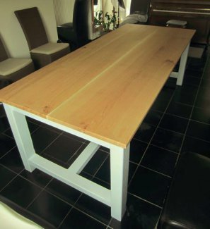

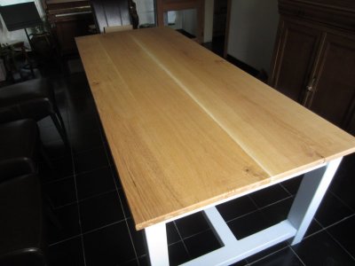

Nu is er nog een probleempje ze willen dat ik het tafelblad omruil omdat ze denken dat die lijn in het midden van de tafel spinhout is .
hieronder een foto,waaraam kusje dit zien of het wel degelijk gaat om spint
Mvg,
Rudy

Het lijkt wel op spinthout. Je zou het eventueel bij kunnen kleuren, of het blad een paar cm smaller zagen. Zo te zien gaat het om een cm of 2?
Maar ik vraag me af waarom er pas na 4 jaar geklaagd word over de streep? Ik neem aan dat het voor een klant is?

Maar over hoeveel mm praten we dan en over welke lengte?
Dat ligt uiteraard een beetje aan de breedte van het te lijmen deel. Maar meestal is een mm of 1/2 wel prima te doen over een tafellengte (2m). Meer kan ook maar ik heb liever zo min mogelijk spanning in het blad zitten.
Het ziet er inderdaad uit als spinthout, dit kan ook pas zichtbaarder worden na een aantal jaar als de rest van het hout meer vergeelt dan het spinthout. Schuren en opnieuw lakken met een niet vergelende lak zou een optie zijn. Ik denk dat je in de problemen komt met de breedte van het blad tov de poten als je de rand spinthout eraf zaagt en het blad opnieuw lijmt

Zit die scheur van 6 cm toevallig ook bij het spinthout?
Commercieel gezien is er dan maar 1 oplossing:
Blad terug nemen en een ander blad er op.
Dan dit blad kaal schuren, bij het spinthout door zagen en het spinthout er af schaven. En dan met een extra plank het blad breed genoeg maken.
Dan een nieuw onderstel en de tafel als nieuw verkopen.

De scheur zit tussen twee planken(waar ze verlijmd zijn)niet in het spinthout.
Geen vriendendienst, erger nog (familie) ik heb al voorgesteld om een ander blad te maken.
Maar ik zou graag weten of het wel degelijk spinthout is?

Ze vonden het mooi tot er iemand er hun op attent maakte dat die gele lijn spinthout was en er beestjes konden in komen.

Maar goed wat betreft die scheur. Makkelijkste oplossing is met een zaag en geleiderail het blad doorzagen, misschien even schaven, en dan weer aan elkaar lijmen. Effectief wordt je tafel dan maar 2 a 3 mm minder breed.

De scheur is niet het echte probleem wel die witte lijn moet er uit.Ik kan ze er niet uitzagen want dan wordt het blad te klein voor de kader!
Dus zit er niet veel meer op dan een nieuw blad maken.

Maar ik zou het advies van Sunrayes opvolgen. De makkelijkste oplossing en het minste werk. De rest van het blad is in goede staat, en naar tevredenheid neem ik aan?
