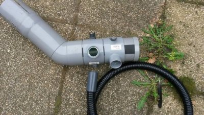

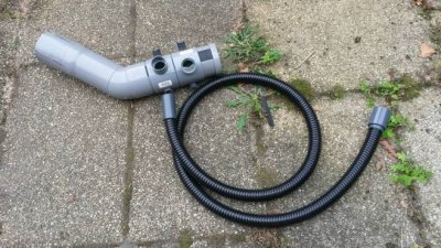

mijn machines hebben niet allemaal de zelfde aansluiting.
Daarom heb ik gekozen voor een stukje pvc 100 mm met daarin 2 gaten van 50 mm en een blinddeksel van 100 mm.
de blinddeksels met een stukje oude fietsbinnenband op de pijp gezet zodat het niet te makkelijk verschuift.
door de zadels te verdraaien zet je een opening verder open of dicht, als ik de 100 mm nodig heb gewoon deksel eraf en aansluiten.
Met een stukje zwarte tape aangegeven waar de opening zit zodat je makkelijk kan zien welke open of dicht staat.
Het laatste stukje is flexibele PE vijverpomp slang voor de aansluiting op mijn lintzaag.
De zadels zijn in vele maten te krijgen en pvc is een thermoplast zodat het bij warm maken groter of kleiner is te maken.
dit moet je wel in de buitenlucht doen i.v.m. schadelijke dampen.

Hoi Jurriaan
Je hebt helemaal gelijk wat betreft het hoog volume /weinig onderdruk principe , Ik heb een Scheppach BSE 32 lintzaag waar de originele stofafzuiging van is afgebroken.
Ik heb van de aansluiting vierkant 50 mm een rond 40 mm moeten maken.
Ik wist dat dit ten koste zou gaan van het volume.
De eerste keer heb ik 40 mm aangesloten en hoorde aan het geluid dat de motor te weinig lucht kon verplaatsen.
Dit was ook te zien aan de zachte katoenen filter zak van de afzuiger, deze werd niet zo hard meer opgeblazen door de afzuiger.
Toen kwam ik op het idee om dan 2x 40 mm te maken en dat werkt wel.
IK heb nu dus 1x vaste afzuigslang op de lintzaag aangesloten en 1 "losse" slang die ik onder het werkblad heb hangen en die dus gelijk onder de zaag afzuigt en zo opgepakt kan worden om op andere plaatsen stof weg te zuigen.
groeten Arvid

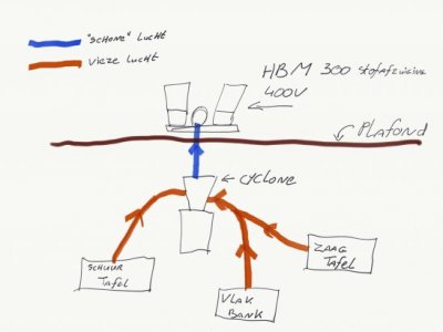

Om niet weer een nieuw afzuig topic aan te maken kaap ik deze maar voor mijn vragen.

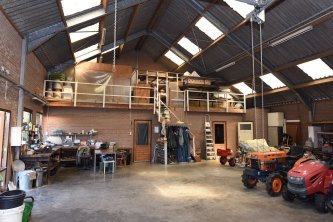

Ook ik ga een werkplaats maken. Ik heb een niet geïsoleerde schuur van 180m2 met daarin een (nog te isoleren) ruimte van 7m bij 3,5m. Nu wil ik graag de mening van jullie over mijn idee.
Een 400 volt HBM 300 afzuiging boven de werkruimte.
Buis door het plafond naar een cycloon die in de werkruimte staat.
Buizen van machines naar cycloon.
Super professionele schematische voorstelling: ;)
Stelling 1: Het meeste afval komt in de ton onder de cycloon. De zakken bij de HBM 300 hoeven niet vaak geleegd te worden.
Stelling 2: Een HBM 300 is een goede keus.
Stelling 3: De plaatsing van de HBM 300 op de zolder is een geniaal plan.
Het zou gaan om het hok links achter. De HBM 300 is dus makkelijk bereikbaar indien nodig.
Maar ik heb geen last van het lawaai.
