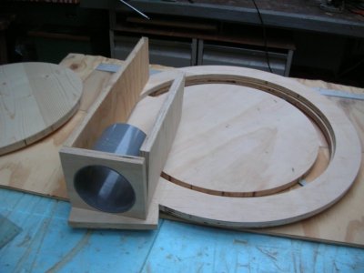

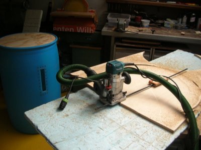

Vandaag gestart om zelf een Thien afscheider (van waar de naam komt?:confused:) te maken
De binnenzijde van de tonrand is 54 cm.
De bedoeling is om deze voor mijn grote stofafzuiging te plaatsen.
Mijn grote stafafzuiging staat onder een laag afdak en dus kunnen de 2 stofzakken niet volledig opengaan en zo verlies ik veel zuigkracht.
Met de afscheider er tussen te plaatsen zou ik de zakken (die moeilijk te reinigen zijn) willen verwijderen om zo terug meer zuigkracht over te houden.
De slangaansluiting is diam 100.
de binnenzijde van de afscheider zal 50 cm zijn.
Vraag is nu of er iemand een idee heeft hoe hoog de ruimte binnen de afscheider moet/mag zijn?
Is 25 cm té hoog?

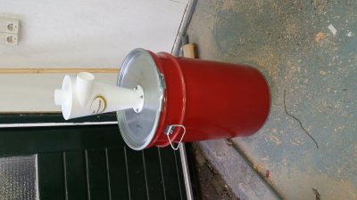

Deze heb ik Zondag besteld:D Hopen dat die chinezen een beetje snel leveren.
Ik was vandaag in Alkmaar voor mijn werk, onderweg naar huis kon ik mooi in Haarlem bij Goedhart vaten langs om een stalen vaatje te kopen.
Vaatje is van staal en met klemdeksel, inhoud is 20 liter, niet overdreven groot, maar anders is het ook zo`n sta-in-de-weg als de cycloon er ook nog opkomt en de gemiddelde zak in een bouwstofzuiger is meestal niet groter volgens mij.
Vaatje was €8,5, daar kun je het niet voor maken.
Ik heb bewust voor staal gekozen ivm risico op vacuum trekken van een kunstof ton.

dat red je met staal ook hoor.
maar als ie een beetje dikwandig is komt et wel goed.
kijk ff of er een seal in het deksel zit
gasman
1 feb 2012
202
Schoonebeek
Ja klopt staal kan ook dubbel, heb ik op het werk wel eens gezien met een industriele stofzuiger die op een 200ltr drum zat.
Er zit een seal in het deksel, dicht mooi af, ik kreeg hem eerst amper los.
