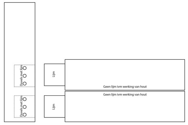

In mijn werkruimte is nog geen stijl, dus ik maak gewoon iets wat ik mooi vind.
Ik moet een kast maken met 3 deuren, 1 kast waar de elektra aansluiting in zit, dus een groepen kast. En daar strak een kast tegen aan met 2 open slaande deuren. Daar in komt een anti lek bak met 2 inkt restafval drums die ik niet in het zicht wil.
Dus ik zit nog een beetje naar ideeën te struinen, het kan een paneel deur worden, of een douglas deur of iets in die richting.
In ieder geval iets wat niet krom trekt.
Bekijk bijlage 113689
wanneer het voor een werkruimte is, zou ik mij niets aantrekken van esthetica + krom trekken
het is toch geen toonzaal
de diagonalen op jouw plaatje zijn hier reeds ter sprake gekomen als risicovol
daar kan ik mij in vinden, want - minstens in theorie - wanneer die in de breedte uitzetten, trekken ze de verbinding tussen de stijlen en de regels open
maw de bijhorende tip was om de diagonalen enkel in de stijlen uit te laten monden
Nou, ook in de werkruimte wil ik het recht, op dat punt ben ik een zeurpietje ;-)
Dus die diagonaal is niet raadzaam omdat uitzetten en krimpen verschillend is, begrijp ik het zo goed?

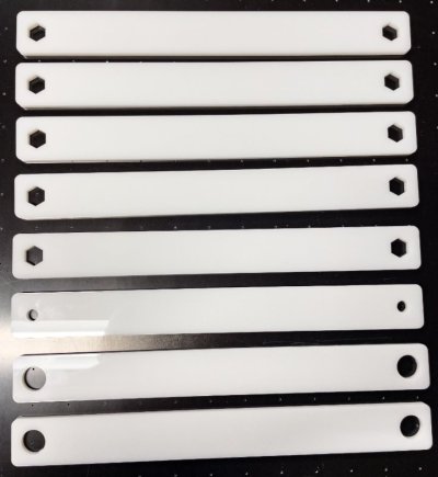

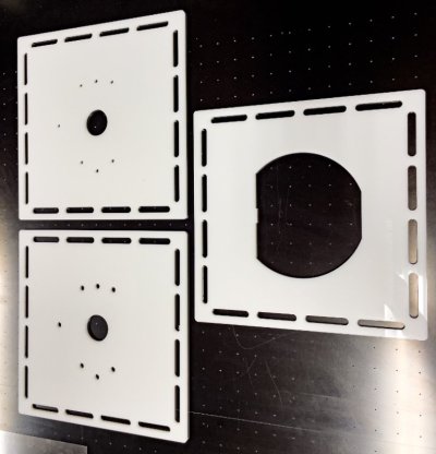

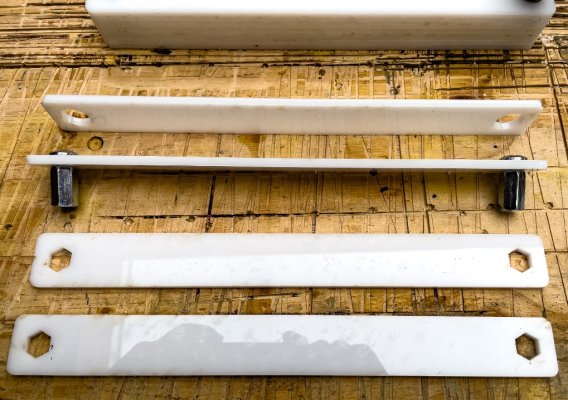

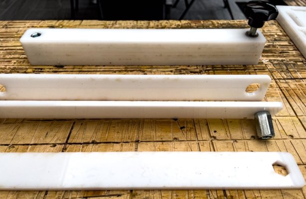

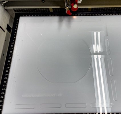

Even terugkomend op mijn post #8 over de samurai baseplate, ik heb heb maar even gemaakt.
De lijm is nog even aan het drogen, ik heb het gemaakt van opaal plexiglas 5mm dik, dus ik moest wat lagen lijmen.
Ik kan het wel zien, door het gat waar de frees doorheen gaat.
Maar ik had ook liever transparant gehad, maar dat had ik niet meer op voorraad liggen.
Als we een opdracht hebben met transparant plexiglas, dan bestel ik een stukje mee, alleen om dit nu te bestellen alleen voor de baseplate zit ik onder de orderwaarde en komt er €30,- toeslag bij.
Ik had niet het geduld te wachten, dus dan maar zo :LOL:

Het voordeel van transparante plaat is toh dat je precies kan zien waar te starten en te stoppen met frezen van een gleuf?
nu moet je met eind stops werken wat lastig is met een vierkante plaat.
door het freesgat zie je alleen maar stof tijdens het frezen
Waarderingen: JochemK en Ambidexterity
Klopt ook wel, maar ik ben toch niet tevreden over dit ontwerp, ik heb het een en het ander aangepast en wacht tot er genoeg is verzameld om mijn plaatjes er bij te voegen. Dan neem ik gelijk transparant.
Nadeel van de lijm die ik gebruik is dat het er niet mooier op wordt omdat hij niet mooi verdeeld.
Dus ga ik maar van de week maar chloroform bestellen, kijken of het daar mooi mee gaat.

Dat filmpje is wel lachen. Probeer die deur maar eens lijmvrij te krijgen voor het lakken. Die panelen gaan zo ook nooit heel blijven in een buitendeur.
Waarderingen: Ambidexterity
Nou die lijm is er royaal aanwezig zo, lastig schoon krijgen dacht ik al gelijk.
Het waarom 2 soorten lijm?
De panelen blijven niet heel schrijf je, ik neem aan dat je doel op dat je de horizontale delen niet moet lijmen zoals mijn tekening?
11.077
4.116
Precies, daarom doen fabrikanten daar schuimband. Dan kunnen de delen ten opzichte van elkaar werken, zonder dat het tocht.

Ben blij dat meer forumers het filmpje verwarrend vinden. Eerlijk gezegd snap ik er steeds minder van als ik de (strijdige) adviezen in dit topic naast elkaar leg wetende dat de toepassing van rabatachtige delen (sorry, de dorpels) toch in essentie bedoeld zijn om werken toe te laten.
Mijn onkunde combinerend met mijn gezond boerenverstand zou ik slechts drie horizontale delen deuvelen/lijmen: de onderste, de allerbovenste en die direct onder het glas. De andere delen blijven ongelijmd/ongedeuveld om werken toe te staan. Leg me maar eens uit als het anders is :).
Klaas
PS: OK, misschien kan vastzetten wel goed gaan, mits voldoende speling tussen de dorpels. Zou kunnen. Zeg het maar :)
