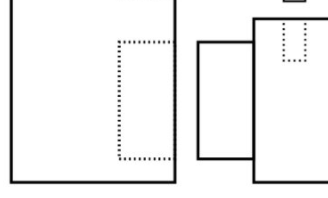

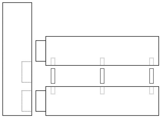

Waar je nu pennen aan de zijkant hebt getekend, zitten ook deuvels, zoals op je eerdere tekening. Alleen de deuvels zitten gelijmd, het is ontwikkeld voor massaproductie.

Wordt het een en het ander niet gelijmd alleen ivm massa productie of is er ook nog een andere reden?
wanneer je stevigheid wilt, dan lijm je de onderregel
de dorpels kan je losliggend plaatsen

Een spilfrees en een flury kop heb ik niet, ik neem aan dat deze nodig zijn voor de mes en groef om de horizontale delen in elkaar te steken?
als je iets of wat grote funktionele constructies wil maken, dan is een spilfrees een goeie investering

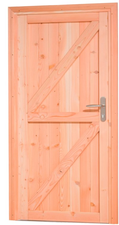

Scheppie, dat glas komt in het stuk waar geen stapeldorpels zitten. De glasponning zaag ik met de zaagtafel. Die loopt door tot aan de onderkant van de deur. De contra aan de stapeldorpels en de bovendorpels zaag je op de zelfde hoek, maar dan aan de andere kant van je zaag. De flu messen die ik noemde zijn voor hout van 38mm. dan krijg je dus opliggende glaslatten. Wil je deuren van 56mm maken, dan heb je minimaal rugvertande messen van 60mm nodig. Met de bijpassende freeskop. Dan worden nieuwe deuren op maat ineens een interessante optie.

Ik moet een kast maken met 3 deuren, 1 kast waar de elektra aansluiting in zit, dus een groepen kast. En daar strak een kast tegen aan met 2 open slaande deuren. Daar in komt een anti lek bak met 2 inkt restafval drums die ik niet in het zicht wil.
Dus ik zit nog een beetje naar ideeën te struinen, het kan een paneel deur worden, of een douglas deur of iets in die richting.
In ieder geval iets wat niet krom trekt.
