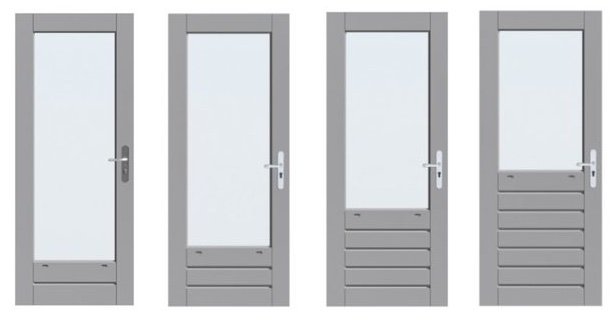

Ja, de stapeldorpeldeur is ontwikkeld om snel machinaal te kunnen maken. Ik begrijp uit je opsomming dat je ook geen zaagtafel hebt? Misschien is het dan toch een beter idee om een paar deuren van marktplaats te halen en een ander oefenproject te zoeken.

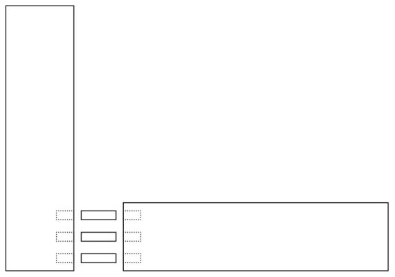

Het grootste punt zit hem in de mes en groef lijkt mij voor de horizontale delen (dat noem je dorpels denk ik?)
Ik kan de planken opspannen dat ze gelijk zijn met mijn werktafel en dan kan ik met mijn inval zaag een paar keer er langs heen gaan om op die manier een mes en groef er in te maken.
Met een zaagtafel gaat dat sneller, maar ik hoef geen productie te maken.

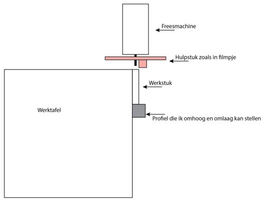

Ik ga aan de zijkant van mijn werktafel 2 profielen maken met zo'n sleuf, daar tegen aan een aluminium profiel
die ik dan omhoog, omlaag kan schuifen en klemmen. Daarop kan ik een plank op zijn zij zetten op hoogte van mijn werktafel en klemmen.

Die staat nog op mijn lijstje inderdaad om te maken, ik zie al gelijk meer mogelijkheden (y)
Zoiets als mijn tekening bijvoorbeeld.
Door het werkstuk gelijk te maken met de werkbank en 1 profiel op de hulpstuk te gebruiken kan ik de plaat over de werktafel laten glijden en heb ik meer stabiliteit lijkt mij.

Om de deuvels te boren kan je dan ook gelijk een mal maken. Bij brede deuren zitten de onderste twee dorpels vaak ook aan elkaar met drie deuvels.

Scheppie, dat glas komt in het stuk waar geen stapeldorpels zitten. De glasponning zaag ik met de zaagtafel. Die loopt door tot aan de onderkant van de deur. De contra aan de stapeldorpels en de bovendorpels zaag je op de zelfde hoek, maar dan aan de andere kant van je zaag. De flu messen die ik noemde zijn voor hout van 38mm. dan krijg je dus opliggende glaslatten. Wil je deuren van 56mm maken, dan heb je minimaal rugvertande messen van 60mm nodig. Met de bijpassende freeskop. Dan worden nieuwe deuren op maat ineens een interessante optie.

Nee de deuvels die ik bedoel staan rechtop in de liggende balk op je tekening. Op die manier worden de onderste twee gekoppeld tot een hogere balk. De stapeldorpels worden onderling niet gelijmd. Ze zitten alleen aan de zijkant vast met deuvels, zoals op je tekening.
