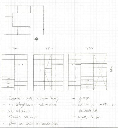

deze demoschuif is meer dan een voorbeeld, bestaat in het echt & is de basis voor elke schuif van een andere maat
ze stoelt op de grass dynapro die we in de les gebruiken
de breedte van de lade hebben we aangepast aan het minimum dat je nodig hebt om de duw&open-funktie te plaatsen
Ja inderdaad haha. Ik heb veel Belgische vrienden dus dat komt goed.
dit belet niet dat je een module van bv 240 cm hoog maakt, met daarop eentje van 45 cm
een deur kan groter zijn dan de modules die er achter schuil gaan

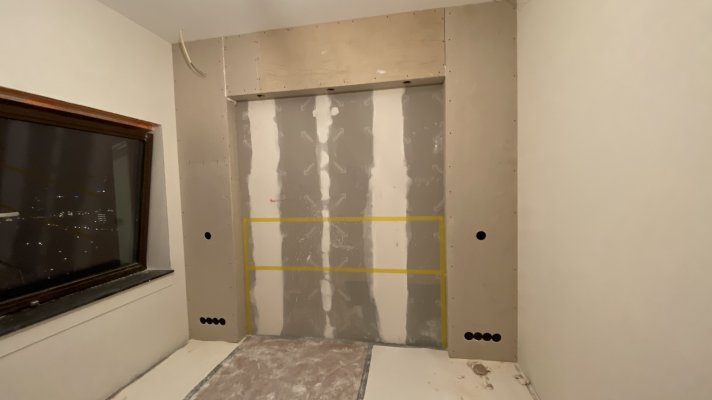

je kan de hoek meer open & toegankelijk laten door aan beide zijden meer opening te voorzien
nu is de ruimte aan de rechterkant redelijk beperkt
Bekijk bijlage 91813
Dat is toch aan beide zijdes zo’n 30 cm. Ik wou daar een soort van wegprop hoek maken van hangwerk wat we 2x per jaar gebruiken wellicht. Maar kan dat nog wijzigen uiteraard. De stukadoors zijn ook nog niet klaar dus moet afwachten wat de precieze maten uiteindelijk worden. Zij trekken eventuele scheve muren ook goed recht zodat ik straks een kloppende ruimte heb waar alle muren goed gelijk zijn (beginnersproof haha)

Haha ja dat is hoog he? Het appartementencomplex is een transformatie van kantoortoren uit 1994. De verdiepingen zijn zo’n 350cm hoog wat verlaagd is naar 285cm. Megaleuk project waarbij echt het gehele pand gestript is. Maar ik verhuis van 143M2 naar 98M2 dus qua kastruimte de hoogte in is wel noodzaak haha. Ook is het qua indeling niet het meest praktische huis, maar wel een riant uitzicht.

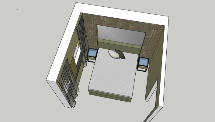

Gisteren zijn de laatste aanpassingen aan de slaapkamer gemaakt. Het bed komt in een soort voorzetwand met een spiegel erachter. En hangende lampen boven de nachtkastjes, spotjes boven het bed. Spannende tijd dit 😁

je zal heel wat tijd en fouten vermijden door eerst alles in kaart te brengen
met 'alles' bedoel ik alles !
het volledige plan, het hout, het beslag, de afwerking, de plaatsing & bevestiging, de apparaten die je nodig hebt, prijsvergelijking, enz
tijdens het proces herontwerpen & herdenken is een moeilijke oefening
het lijkt me eenvoudiger om zoveel mogelijk kasten dezelfde breedte te geven (70 centimeter)
een zelfde breedte is makkelijk werken
vermits het op maat is & er geen zware voorwerpen in komen, kan die 70 cm voor de leggers
hou rekening met de afmetingen van de platen
bv een plaat van 125 breed levert 2 leggers van 60 cm
haal je uit die 125 breedte 70 voor de leggers, dan heb je maximaal 55 cm over
wat ga je daarmee doen ?

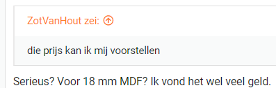

Vind het ook wel spannend hoor, maar als ik het uitbesteed ben ik 8500€ kwijt voor de meest simpele inbouw kast.
die prijs kan ik mij voorstellen
ik hoop hier veel voldoening uit te halen
je bent voor een groot avontuur vertrokken

Super bedankt voor het meedenken. Het in kaart brengen is een goed idee en was ik uiteraard al van plan. Als beginnend klusser is een goed doordacht plan mijn beste troef. Zal ook alle losse elementen in kaart brengen met Sketchup en daarin proef bouwen.
schuiven zijn wsch geen optie, want ik vermoed dat voor de meeste geleiders de maximale dikte van de wanden 16 mm is
althans toch voor de geleiders die ik gebruik
Zo had ik nog niet gedacht eerlijk gezegd. Om de maten aan te passen aan de grootte van de platen. Op zich zou 60 ook kunnen. De ruimte is

in mekaar zetten, verbinden & trekken ?
ehm... Wou alles met de Domino doen? Of kan dat niet? Met schroeven en domino’s? En verankeren aan de muur. Of moet ik slotbouten gebruiken?
Serieus? Voor 18 mm MDF? Ik vond het wel veel geld.
Dit was de tekening van de offerte:
Maten kamer waren van voor de oplevering dus na stucwerk en goed opmeten kom ik iets kleiner uit. De zijde van 2000 is 1897 geworden nu de deur er in zit.

dat kan onzichtbaar
schroef je, dan is de vraag of en hoe je de schroeven onzichtbaar wil
het materiaal is omzeggens gratis
maar er kruipt veel ontwerp- en rekenwerk in + de werkuren (maken, leveren & plaatsen)
reken op 600 euro voor een wandhoge module van 60 cm breed
en ja, het is dan nog maar mdf

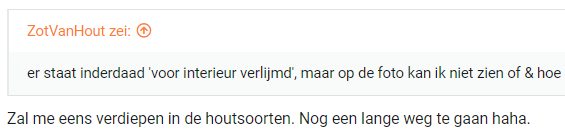

Is dit niet geschikt voor legplanken?
er staat inderdaad 'voor interieur verlijmd', maar op de foto kan ik niet zien of & hoe

Je zet me weer op scherp. Ik denk eerst. Domino's in de gaten steken of is er een betere truuk?
als je de domino voor de verbindingen van de stijlen en de regels gebruikt, dan zal je de domino's moeten lijmen
dat kan onzichtbaar
Ik wil zoveel mogelijk met de Domino gaan doen en de kast staat natuurlijk ook nog vast tussen muren en aan de muur verankerd. Lijmen was inderdaad de planning. Gat 2 mm dieper boren zodat de lijm ruimte heeft toch?
Zal me eens verdiepen in de houtsoorten. Nog een lange weg te gaan haha.

ik bedoel dat je op de foto niet kan zien wat ze precies met verlijmen bedoelen
de koopse bloot gezaagde kant van een mpx berk met daarop een doorschijnende lak is best wel mooi
als je toch wit schildert, dan zie ik niet wat de meerwaarde van 'voor interieur verlijmen' is
