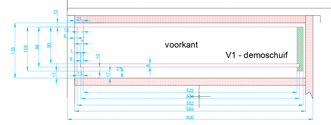

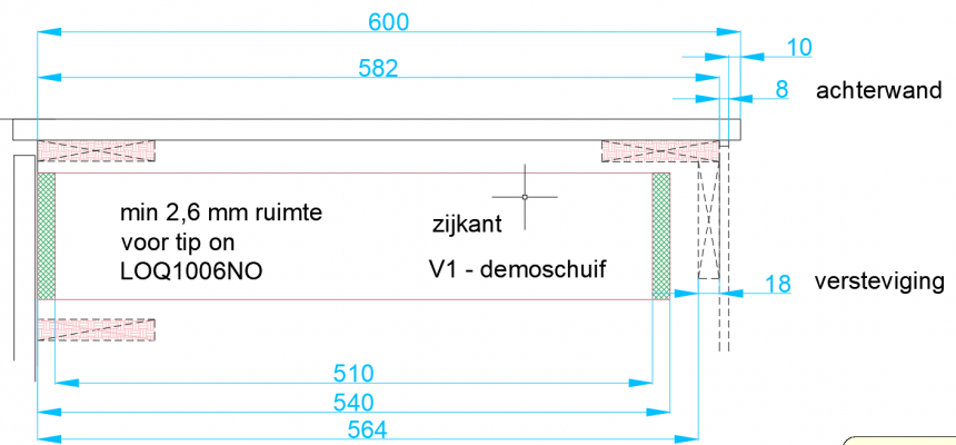

werktekening voor de demoschuif
ik kan ze jou ook in pdf of in autocad bezorgen
je kan autocad als studentenversie installeren
voor de berekeningen heb ik een xls
die via ww uitleggen is wat te moeilijk
of je geeft mij de binnenmaten van de modules & ik stop het in de xls
! ik vermoed dat in nl 15 & 18 mm een uitzondering zijn, en het eerder 16 & 19 is
