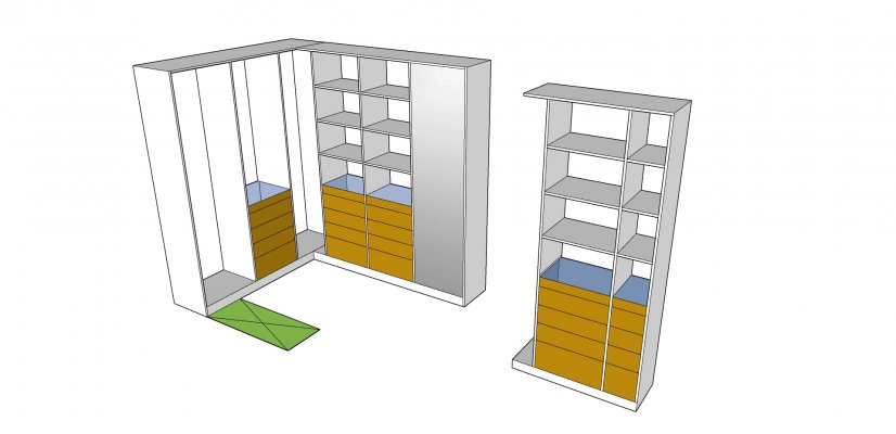

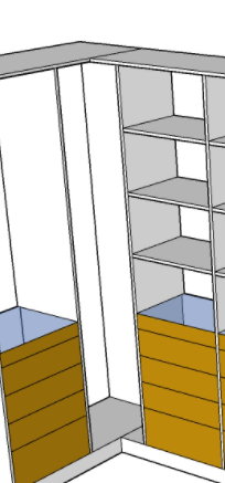

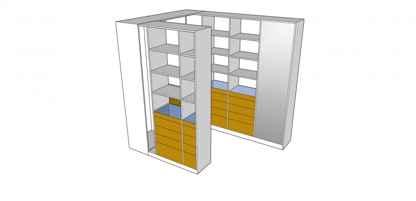

Heb wat ruwe schetsjes gemaakt, om een idee te geven van de plannen. Ben ook geen Sketchup expert dus de maten erbij zetten ben ik nog steeds niet achter hoe dat moet. De kast van de kortste kant staat op 1 tekening even apart voor een beter beeld en komt op het groene vlak.

@Sjakkie : Ziet er goed uit. Wat wordt je oplossing om de hoge vakken te bereiken?
De doorgang naar de hoek moet je niet te nauw nemen. Als de toegang minimaal de helft van de totale breedte is, kan je de zomer- en winterkleding 2x per jaar wisselen en de rest van het jaar je kleding recht uit de kast trekken. De hoek om is lastig.
Misschien ben ik wel te erg op praktisch ingesteld...:rolleyes:
Spiegelbreedte 70 cm? Je kunt hier natuurlijk gewichtige redenen voor hebben... maar zo'n deur wordt dan inderdaad wel erg zwaar. Spiegelen werkt met hoek van inval = hoek van uitval. Dat komt er ruwweg op neer dat je blikveld het dubbele is van de spiegelbreedte. Tenzij je je nieuwe poncho in vleermuisstand wilt bewonderen of je nieuwe tutu in spagaat, is 70 cm lichtelijk "overdone".

@Kor Dank je!! In de hoge vakken zal ik dingen leggen die ik zelden gebruik. Achter de spiegeldeur een trapje. Ophangen van kleding doe ik nauwelijks. Eigenlijk is dit al teveel roede voor wat we ophangen. We hebben niets hangen wat ik wekelijks of zelfs maandelijks nodig heb. Wist verder niet zo goed wat ik anders moet doen met die hoeken.
Die spiegel is wel met reden, die komt tegenover de deur naar mijn slaapkamer zodat ik nog achteruit kan stappen. En hij komt naast een raam met een spectaculair uitzicht, wat ik via de spiegel dan weer vanuit mijn bed kan zien. Maar is een wens he, weet niet of het gaat lukken. Als het kan is het wel mooi.
Ik vind een grote spiegel sowieso wel erg gaaf.
