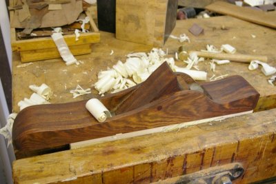

Inmiddels ook mijn eerste schaaf gemaakt. Gemaakt van Tigerwood, of "muiracatiara". Mooi hout om mee te werken.
Schaafhoek 55 graden, dus voor het fijnere werk. 2015-02-22 19.51.33.jpg2015-02-22 19.51.33.jpg

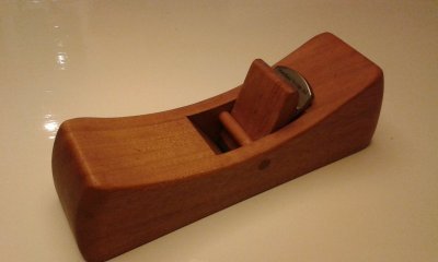

Ha Schrijnwerker,
doet het prima, overigens is de test tot op heden beperkt geweest tot hout met een mooie rechte draad. Binnenkort even proberen op wat kruisdradiger hout:D
Ik zie nu dat die van jou ook goed zijn werk doet! Mooi gedaan.

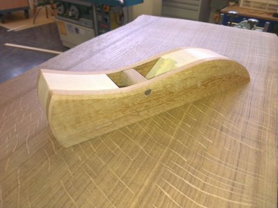

Vandaag ook een schaaf gebouwd...morgen ga ik deze verder afstellen.... Erg leuk werk om te doen.. Binnenkort zijn de bouwpakketjes ook te koop naast de schaafbeitels...

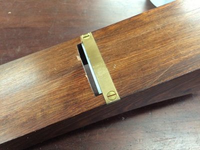

Ja dat kan wel. Alleen zul je een inlay van staal of messing moeten maken aan de onderzijde van de schaaf zool bij de schaaf mond opening.
Het hout word daar simpelweg te dun en breekt uit! De wig/keg hoeft echt niet strakker te zitten vast is vast!

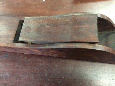

Op de foto een voorloper met lage hoek ter hoogte van de schaafmond zie je een stukje messing ingelaten.
Zal morgen even een detail foto van de onderzijde maken.

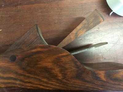

Lenno, hier de beloofde foto,s
De dekbeitel is draaibaar en de keg zorgt er voor dat de druk bij de snede van de schaafbeitel beland (zo laag mogelijk dus).
Het schaafmes is een oudje van rond 1920.

Lenno, de keg is de wig en zit dus los en sla je vast tussen de (houten) dekbeitel en het schaafmes. De dekbeitel zit middels een houten pin vast zodat deze kan scharnieren en dus de druk kan overbrengen naar de voorzijde van de beitel.
