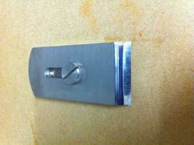

Ha Jaap,
Ja hoor, nu zijn onze ogen wel voldoende uitgestoken hoor ;) Ziet er echt heel mooi uit!
Rick, ik begrijp dat jij "dealer" bent? Kan er besteld worden en zo ja, wat kost zo'n beitel/keerbeitel?
Groet,
Wouter

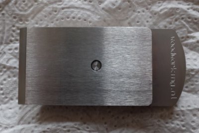

Hallo allemaal,
Gisteren heeft Jaap een hele partij schaafbeitels gebracht. "live" zien ze er nog mooier uit dan op de plaatjes.
We hebben dus 3 verschillende breedte's : 25,40 en 50mm
25 mm -> 48 euro
40 mm -> 52 euro
50 mm -> 56 euro
Prijzen incl btw
De eerste bestellingen had ik al binnen voordat de prijzen bekend waren

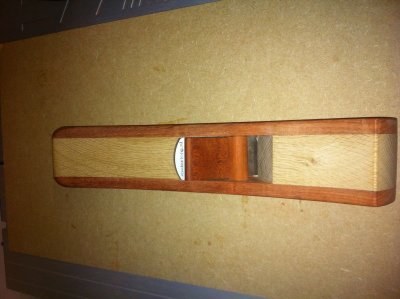

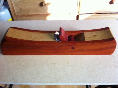

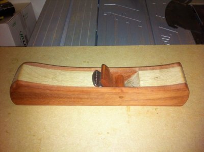

Laat ik dan maar de spits afbijten.
Hier is mijn woodworking schaaf.
De laatste foto geeft een beter beeld van de kleuren.
Het gebruikte hout is eik en padoek.

Gaaf! Is dit je eerste schaaf of heb je er al meerdere achter de rug? En idd hoe bevalt het schaven? Heb je ook zo'n mooi hamertje erbij om de beitel af te stellen?

Top, prachtige schaaf geworden! Nu nog krullen maken! Ik zet hem (of haar?) op onze Facebook pagina.

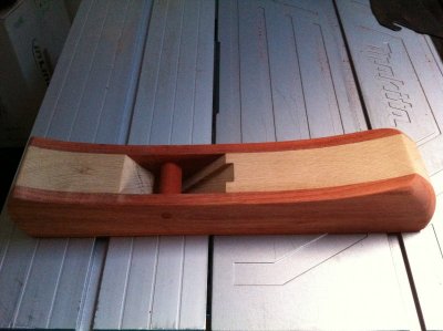

De schaaf schaaft best goed.
Het afstellen is nog even wennen.
Misschien dat ik hem nog iets ga aanpassen omdat de krullen er niet lekker uitkomen.
Dus wat meer ruimte maken voor de krullen.
Ik heb niet zo'n mooi hamertje en dit was inderdaad mijn eerste schaaf die ik gemaakt heb.

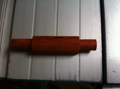

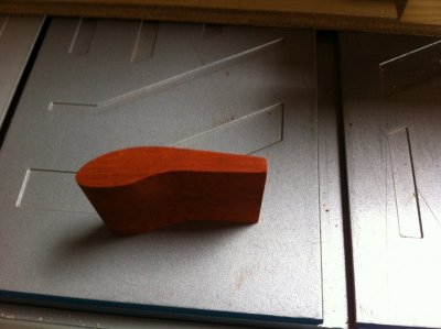

De pen zit los tussen de wangen en kan dus draaien.(zie foto).
De pen is rond met een platte kant.
En hier de wig.
De beitel is zeer goed te slijpen en geeft mooi glad oppervlak na het schaven.
In het echt ziet het beter uit dan op deze foto.
