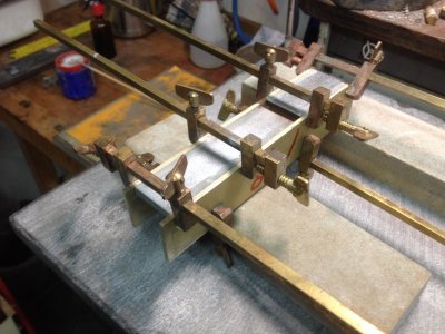

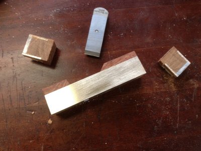

Eindelijk even wat tijd gehad om een start te maken met de bouw van een woodworking.nl schaafje. Heb de schaafbeitels van woodworking.nl al een tijdje in de werkplaats liggen maar doordat ik de cursus ruimte moet gaan afstaan was ik druk bezig met het reorganiseren van mijn werkplaats die nu ook als cursusruimte gaat dienen. Dus vandaag in de weer geweest met staal en messing ik heb gekozen om eerst met de 25mm schaafbeitel aan de slag te gaan
Het word dus een infillschaaf met een stalen zool van 6mm en messing zijden van 3mm. Het hout van de infills moet ik nog bepalen. Het schaafmes gaat onder een hoek van 43 graden staan en word waarschijnlijk vastgezet met een keg/wig.

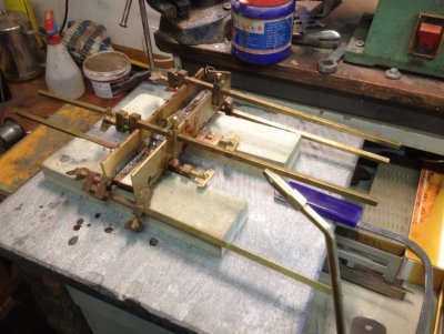

Het zaagwerk gebeurt met de ijzerzaag het vijlen gebeurd deels met de machine en deels met de hand gelukkig is het messing goed te bewerken het staal is ook goed te doen(constructie ijzer platstaf 6mm)
De soldeer opstelling

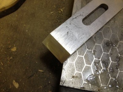

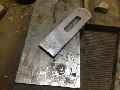

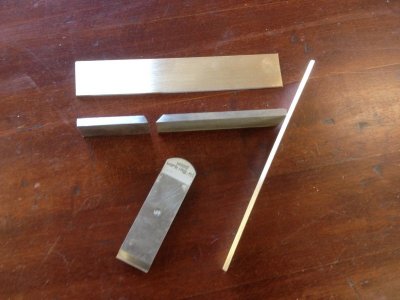

Na het solderen langzaam laten afkoelen, tijd om de beitel zijn eerste slijpbeurt te geven.
Het vlak (spiegel) van de beitel eerst op diamand 1000 gevlakt prima vlak alleen de machinefrais sporen gaan er niet snel genoeg uit dus dan maar op de 400 gedaan en dan verdwijnen ze rap. Weer terug op 1000 en dan ook even de vouw slijpen op dezelfde diamand steen uit de hand wat niet zo moeilijk is met dit dikke schaafmes. Daarna even op een Arkansas gewet en de beitel is gereed voor haar eerste gebruik. Aan de keerbeitel hoefde ik niets te doen werkelijk perfect de neus sluit mooi aan en de hiel blijft vrij. Goed werk Jaap! Ben reuze benieuwd naar de uiteindelijke snij kwaliteit en standtijd.

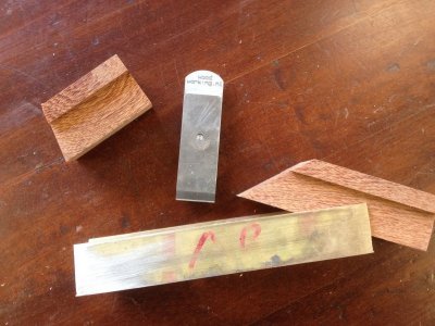

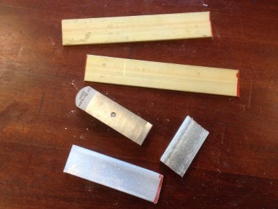

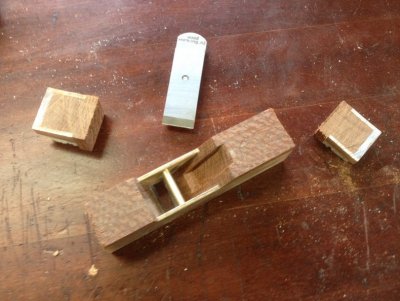

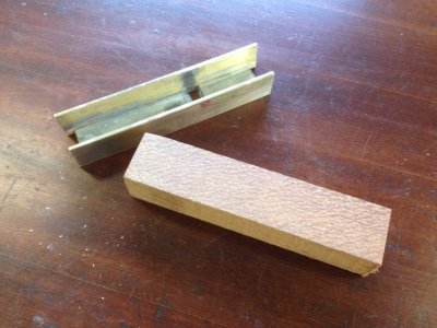

Een mooi stukje hout voor de infills opgesnord namelijk Laura Faiya of terwijl Lacewood had ik nog over van de bouw van een van mijn werkbanken (gebouwd eind 2009)

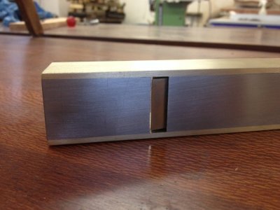

Dan het houtje vlakken en haaksen en op maat schaven, aanvalshoek aftekenen en zagen achterste infill en aftekenen en zagen van de vrij loophoek in de voorste infill. Dan de inkrozing zagen en schoonsteken en de passing controleren.

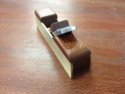

Ben vanmorgen vergeten om foto's te maken van het verlijmen van de infills en het aanschaven maar vanmiddag het schaafje op lengte gezaagd en de sleuf gekapt waar de keerbeitelschroef in gaat vallen.
Daarna de gaten afgetekend voor de messing pin die de keg en het beitelpakket gaat vasthouden, de pin is gemaakt van een scharnierpen doorsnede 6mm. Deze in de boortol gezet en met korrel 80 opgeruwd (betere houvast voor de keg). De twee gaten zijn op de boorkolom geboord (FERM). De pin is middels aanklinken geborgt.

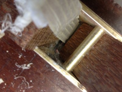

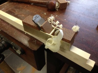

Daarna de zool en de zijkanten voor gevlakt op schuurpapier op natuursteen en een kegje gemaakt het schaafje is nu zo ver om een aantal proef schaafsels te maken. Voor dat ik het schaafje verder af ga werken wil ik een schaafbeeld hebben.
De schaafmond opening is lekker strak (plus/minus een tiende van een mm) ben heel tevreden over deze eerste schaafstreken.
Het schaafje heeft een behoorlijk eigen gewicht (zool/zijden en beitelpakket) en door de fijne schaafmond opening en de aanvalshoek van 43 graden ideaal als kopshoutschaaf te gebruiken. Door het hoge eigen gewicht en de dikke beitel geen kans op klapperen, dus ook op een futselplankje goed te gebruiken.
Morgen de schaaf verder afwerken en tunen, de zool heeft nog wat vlakwerk nodig de zijkanten trouwens ook.
De afwerking van het hout zal waarschijnlijk gekookte lijnolie worden.
groetnis, Roeland

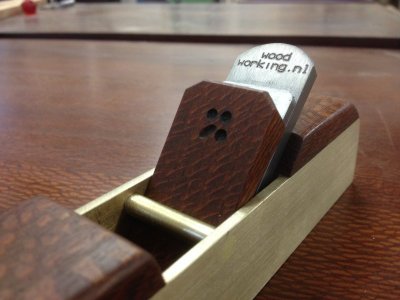

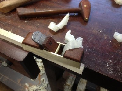

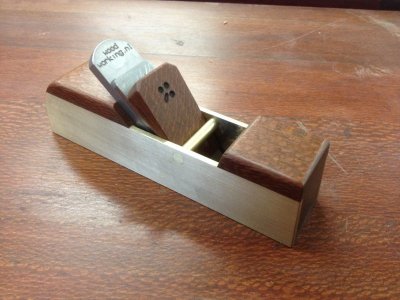

Vandaag de zool van het schaafje verder gevlakt op schuurpapier korrel 280 daarna de schaafzijden op korrel 180 zodat het messing een licht geborsteld uiterlijk krijgt.
De infills en de voor en achterzijden vorm gegeven het kegje afgewerkt en de schaaf gesigneerd en daarna in de lijnolie gezet.
Het schaafje staat trouwens op de werkbank die van het zelfde hout is gemaakt.
De combinatie van het Lacewood en het messing vind ik erg fraai de oogjes komen heel leuk uit

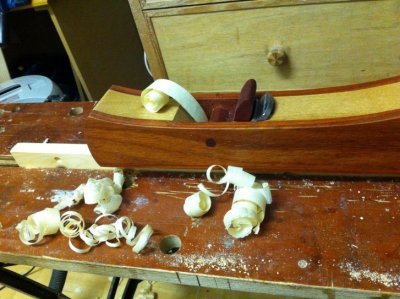

En de eerste schaafstreken met het afgewerkte schaafje.
