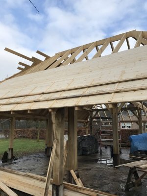

Inmiddels weer een dag geklust, afgelopen zaterdag. Alle sporen zitten erop en de eerste vloerplank op het dak. morgen of woensdag vrij, hoop dat het weer mee zit, kan ik wat meters maken. Nu even geen foto's gemaakt, komt later deze week!!

2 dagen vrij gehad en lekker op kunnen schieten, helemaal gisteren, onze tweeling van 25 hebben flink meegeholpen, wel handig als je de hele dag op het dak zit.
Wel nog een vervelende blunder. Er komen oude holle pannen op. Volgens theorie moeten de panlatten op 30,5 zitten maar dat is duidelijk te ver uit elkaar voor de pannen die ik heb, ze zijn precies zo lang als nieuwe maar toch pakt het anders uit. Denk dat ik naar 28cm hoh moet gaan. Maar even bezien. Betekend wel dat van 1 dakvlak alle panlatten verzet meoten worden. Na ja, beter nu opgevallen, dan als alle latten erop zitten.......
Een impressie:

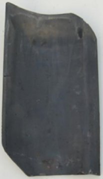

Hoi Tuoh,
Nog een vraag over de door jou genoemde minimale en maximale latafstand.
Dit is de dakpan:

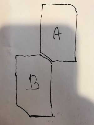

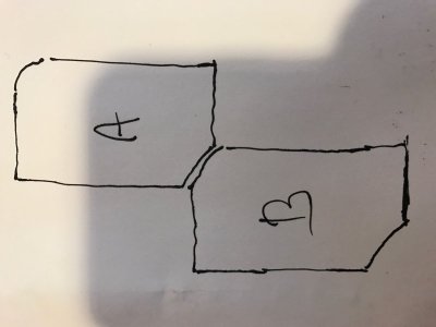

Even een schets gemaakt:
De kortste latafstand is lijkt me als dakpan A strak tegen B aanligt, anders komt A boven op B te liggen, klopt?
Dan kom ik op ongeveer 28cm uit. Ik was uitgegaan van een datablad waar 30,5 op stond (pannen zijn wel even lang als op het datablad)
Maar wat is dan de maximale latafstand oftewel hoever mogen de afschuiningen van elkaar af zitten. Mijn gevoel zegt niet meer dan een cm.
Om variaties in de pannen op te vangen lijkt me het wel goed ietsje speling te houden.
Nog los van het feit dat ik de daklengte berekend had op de 30,5cm. Gelukkig lijkt het met 1 pan extra weer goed te komen, pfew

tuoh
Hallo Bert,
De minimale afstand is hier als de pannen vlak tegen elkaar zitten, de maximale afstand is als de pannen ruim speling hebben onderling maar toch nog voldoende overlap hebben (=dekking) Bij deze pannen is het heel duidelijk dat ze wat speling moeten hebben onderling omdat er anders geen mogelijkheid is om te corrigeren tijdens het leggen. Maw. je kan dan de individuele afwijkingen per pan niet (genoeg) corrigeren en dan zit de kans erin dat je halverwege het dak ergens vastloopt tijdens het dekken.
Als de datasheet en de echte pannen qua afmetingen en plaats van de haak overeen stemmen dan is die 30,5cm inderdaad de latafstand. Soms word hier ook wat mee geschipperd om bovenaan gepast uit te komen onder de nok, 5mm minder per rij geeft op 10rijen al 50mm winst of verlies, daar kan je al wat mee. Alhoewel de keperlengte aan de hand van de latafstand al voor het timmeren moet bepaald zijn:p (koppelkepers)
Zuiver theoretisch (zonder de pannen echt te kunnen zien) zou ik zeggen dat een latafstand van 290 à 295 ook zou moeten kunnen, dit gaat deels afhangen van hoe uniform de pannen zijn qua afmeting en vorm.
Best leg je gewoon eens wat pannen naast en boven elkaar op een vlakke ondergrond, je ziet dan direct wat er gaat gebeuren.

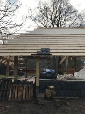

Vanavond de pannen beter bekeken en advies van je Tuoh opgevolgd. Lengteverschil pannen valt toch mee omdat de nokken van de langere ook hoger zijn. Een aantal pannen, nog geen idee hoeveel zijn wel korter maar die halen we er wel uit.
Ik kom dan op 29cm panlat afstand, dus met de koevoet het dak op.
Nog wel even kijken of ik met de daklengte uitkom maar dat zal wel lukken, oftewel zal moeten:)

Door de aanname fout wat betreft de panlat afstand, 29cm ipv de eerder aangenomen 30,5 zit ik met een probleem op een deel van het dak, de daklengte lag al vast.
De onderste pan is bepaald door gewenst overstek, dat is voldoende om het dakbeschot droog te houden, mijn andere schuur is soortgelijk en daar gaat het prima.
Consequentie: een deel van de bovenste rij zal ik in moeten korten en vastzetten met RVS schroeven. Vind het niet zo erg, de vorsten komen er ook nog overheen.
