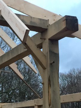

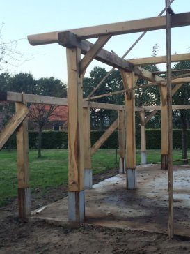

Nog even een vraag:
Binnenkort ben ik toe aan de sporen voor de kap. Die rusten op de 20/20 liggers en daaronder (alleen de zijkanten en achterzijde) op de 15/15 liggers.
Maakt het dan uit of ik de sporen (45/125) voor ongeveer 1/3 uitkeep of als alternatief de sporen heel laat en de eiken balken wat inkeep?
En vastzetten met een 4- of 5 duimer voldoende?

Ik zou de nok niet inkepen, maar de sporen aan de nok-kant, maar aan de gebint-plaat kant kan het wel denk ik. Kiek moar eem zegge ze hier.

Heb ooit bij een Friese schuur de liggers beperkt ingekeept en de sporen niet. De sporen waren van rondhout en het inkepen (met een bijl) bleef zeer beperkt. Geheel volgens de regel: hoe meer hout je weghaalt, hoe zwakker de constructie.

even stil geweest hier, s'avonds schiet het niet echt op in het donker. Maar toch wat verder gekomen. Aan 3 zijden staan de lagere 15/15 palen en een deel van de liggers zijn op hun plek.
Nog 4 stuks te gaan. Moet aanstaande donderdag op een vrije dag lukken. Ze wegen rond 80KG per stuk denk ik gezien de maatvoering, beetje hulp is dan wel handig.

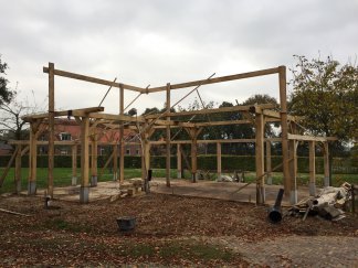

Vandaag een mijlpaal bereikt, de eiken constructie staat in zijn geheel.
vandaag zijn de klinkers gebracht, bestrating wordt nu de eerste klus. Daarna de kap.

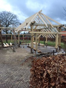

Begin is er, een nokbalk op zijn plek en 4 sporen
dat lukt me alleen wel, binnenkort verder met hoekkepers, daar ben ik even wat hulp bij nodig.

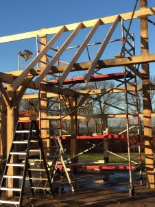

Vandaag weer een stukje verder gekomen, aantal sporen aan de achterzijde. Met name vanmorgen was het knap koud, rond min 8 graden maar eenmaal aan de gang weinig last van.
Vrijdag en zaterdag hoop ik nog een stuk verder opgeschoten te zijn.

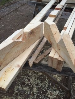

De eerste 2 hoekkepers zitten op hun plek, best een puzzel om ze op de goede plek te krijgen. Maar passtukken gemaakt om redelijk zeker te zijn dat het gaat passen:
Met dit resultaat:
