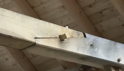

Mooi mooi, maar ik heb een detailvraagje, op de tweede foto zie ik iets wat op een toognagel lijkt in de horizontale balk, wat is daar de functie van ? wij hebben een gelijkaardige constructie gebouwd en op die verbinding hebben we vertikaal een nagel, maar niet zoals op de foto.
Het is puur uit intresse dat ik het vraag.

Ik neem aan dat je dit bedoeld?:
gemaakt volgens inspiratie op dit forum, het verlengen van een ligger. In de schuur zitten 4 van deze verbindingen.
In het midden is er vanaf beide zijden een keg ingeslagen, daarmee trek je het geheel naar elkaar toe. Doordat het eind schuin ingezaagd is kan het ook niet van elkaar af in verticale richting. Bovenop zie je nog een klein stukje van 1 van de 2 toognagels, die zitten er blind in en komen dus niet door de onderste ligger heen. Je ziet nog wel een foutje aan de bovenzijde, 1 cm eiken te kort........
Van de uitstekende keg zaag ik nog een stukje af, niet helemaal tot op de balk, denk zo 2cm laat zitten

wat bedoel je met "die horizontale"?
De liggers zijn aan elkaar gelast omdat ik anders met onhandelbare lengtes van 10-11 meter zou zitten. eerst heb ik de rechter ligger op zijn plek getild. Die rust op 2 staanders. vervolgens de linker op zijn plek. Die rust op 1 paal en op de andere ligger. Met de keggen trek je ze strak naar elkaar. Deze constructie is in verschillende vormen vrij gebruikelijk. Denk wat vaker zonder de schuine lippen en zonder keggen. dat gaat ook maar dit vond ik leuker om te doen.

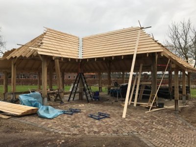

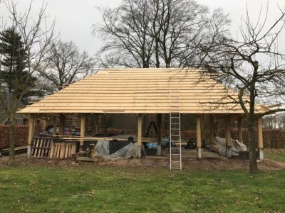

Het was even stil aan deze kant, dat betekend niet dat er niets gebeurt is :)
Betimmering van de kap is op een paar details na klaar, heel wat uren op de panlatten gestaan. Ter plekke van de windveren moet het dak nog op maat gemaakt worden maar dat is een fluitje van een cent.
Enkele sfeerfoto's:

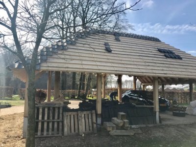

wordt er verlegen van Bram :)

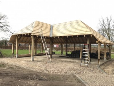

Maar weer een stukje verder, begin van de dakpannen. Ik leg eerst de kepers vol, dan daar de vorsten erop, vervolgens het dak vol leggen, heb ik ruimte om er goed bij te kunnen. Zomertijd is fijn, kan ik in ieder geval ook s'avonds weer een poosje aan de slag.
