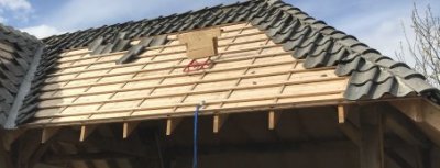

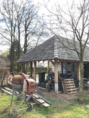

Even stil geweest van mijn zijde, eindeloos pannen aan het doorslijpen geweest maar op alle kepers zitten ze op hun plek. Nog enkele details en dan kunnen de vorstpannen erop, en dan de rest van de dakpannen, eerlijk gezegd is dit de minst fijne klus. Op mijn opa leeftijd op het dak is niet de grootste hobby.....
Na ja, als dat af is kan ik met de wanden bezig, meer aan me besteed.....
hoop dit weekend een paar foto's te plaatsen.

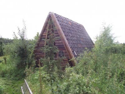

Ik snap precies wat je bedoeld met de ongelijke pannen...
De rode komen van een 130 jaar oude boerderij, de zwarte van een boerderij uit Gieten, waren in gebruik als pannenlaag aan de onderkant van een rieten dak.
Nauwelijks één pan hetzelfde en ik heb op een gegeven moment de kleinste maar als uitgangsmodel gebruikt en de rest op maat geslepen...

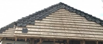

Dag Roel, je had er een behoorlijke klus aan zie ik. Bij mij is het wat anders, heb 5 hoekkepers op mijn dak en 1 kilkeper, daar moest ik slijpen. Zodra dat helemaal klaar is en de vorsten erop zitten ( met specie ) kan ik met hulp nog ongeveer 1800 pannen erbij op leggen, die passen dan zo.

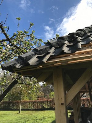

Bert, wil je de vorsten plaatsen in de specie om hoe dat eruit ziet? Ik neem aan dat je een ruiterrol/ondervorst ook kent? Werkt veel sneller en makkelijker en meer ventilatie.

Dank voor de suggestie Bjorn! Wil het inderdaad wat traditioneel hebben. Bij de andere gelijksoortige schuur heb ik Flexim gebruikt maar op termijn valt me het resultaat tegen, je ziet de witte bolletjes piepschuim vrij goed, ook is het behoorlijk aan de prijs.
Ventilatie is geen probleem, het type dakpan is "nogal" open.
Specie doe ik in 2 stappen met mengsel cement/kalk/zand.
Eerst vastleggen, daarna met dezelfde specie met zwart erin "voegen ".
Uiteraard liggen de vorsten straks "met het weer mee"
Heb bewust eerst 2 rijen pannen op de nok gelegd, bij de kepers kan ik ook nog goed bij, rest van de pannen zodra de vorsten vastliggen.
Wel goed om jouw/jullie gedachte te horen over het volgende:
De schuur heeft een L-vorm. In de hoek komen 2 vorsten in een hoek van 90 graden tegen elkaar aan te liggen, die zal ik moeten slijpen.
Nu boeien me een paar druppels water die op het dakbeschot kunnen komen niet zo, sneeuw wordt ook wel onder de pannen geblazen maar ik wil toch een poging doen die hoek redelijk regendicht te krijgen.
Nu zou ik ze iets van elkaar af kunnen leggen met dakkit ertussen, lijkt me wat onorthodox. En/of er een "voeg" van cement overheen te leggen van bijvoorbeeld 4 cm breed en 2 com hoog, wat afgerond. Vraag me af of dat erop blijft zitten. Stukje lood met eventueel kit eronder zou ook kunnen.

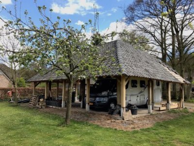

weer een stuk verder, 2/3 van de vorsten zitten erop. Nog wel met cement bijwerken maar het begint erop te lijken :)
Bert2
13 jan 2014
481
Holten

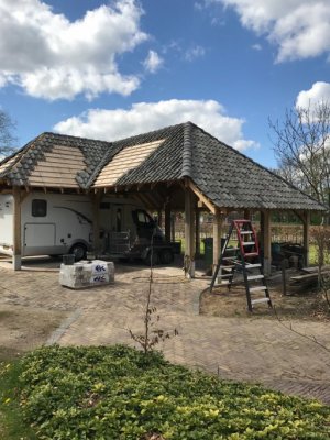

langzaam maar zeker......
Vorsten die ik had, rond 100, liggen erop, een deel "aangevoegd" met cement met een dosis zwart erin. Dat ging een stuk makkelijker dan gedacht, verwachtte dat de ruimte wat lastig op te vullen was maar dat viel enorm mee, consistentie van de specie is wel belangrijk, niet te slap en niet te droog.
Zelf vind ik het er veel mooier uitzien dan met Flexim.
Deze week wat tijd om het "voegen" af te maken, aan staande zaterdag met wat hulp kunnen 3/4 van de pannen erop. Moet er nog iets meer dan 20 vorsten bijhebben, denk over een week of 2-3 die te hebben

Dank je Roel!
Geeft wel een kik:)
pannen leggen ging razendsnel. Rond 1500 stuks in iets meer dan 2 uur. Ik met een zoon op het dak, eentje op de ladder en no 4 aangeven.
hoop met een weekje de resterende vorsten te hebben.
Volgende klus is dan metselen van 50 cm muurtjes aan de zijkanten en de achterzijde. Vervolgens daar regelwerk op met gepotdekselde eiken planken.
