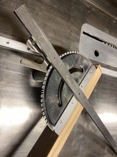

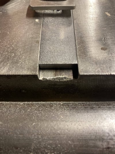

Is de geleider issue nog actueel? Ik heb een paar weken geleden die afkortgeleider van banggood besteld. Mijn Startrite 275 tilt arbor heeft een 20mm brede gleuf die 5mm diep is. (daar past de 19x8mm aluminium staf die erbij zat niet in).
Ik heb een stuk koudgewalst machinestaal van 20x5mm en 600mm lang gehaald voor 6 euro. Gaten gekopieerd, geboord, getapt, de rest overgezet en dat werkt erg goed. Machinestaal is in vele maten verkrijgbaar.
Zal er binnenkort een fototje van delen.

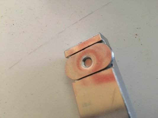

Dat zal niet meevallen om over te zetten. Als je het niet aandurft om die sleuf te verdiepen, dan zou ik een set erbij kopen en die even laten frezen op dikte. die plaatjes die aan de onderkant zitten zijn makkelijker aan te passen dan een strip aanpassen met die wieltjes etc.

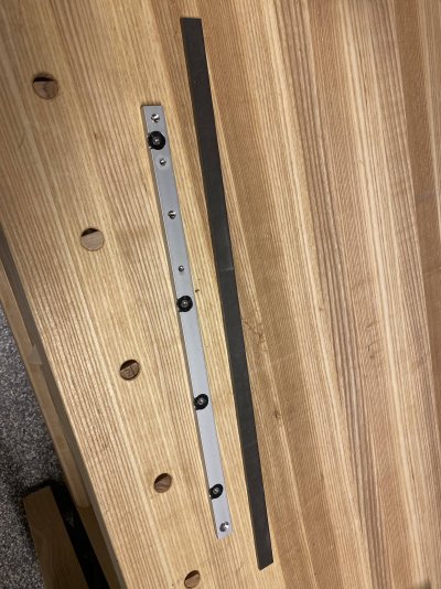

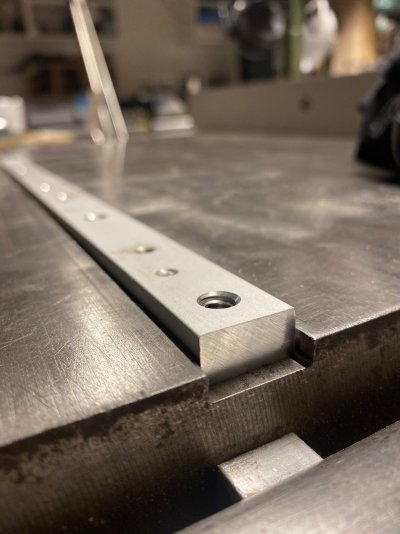

Hier wat foto's:
De oorspronkelijke geleider past niet zoals je ziet. Dit stuk machinestaal wel. is koudgewalst staal.IMG_3179.jpegIMG_3177.jpeg
De 19mm brede die bij de geleider zat, en het stuk staal 20x5 waar ik de schroefgaten voor de geleider in heb gekopieerd.
Zo geleider erop, perfect haaks gekalibreerd met de 4 (op de foto horizontale) schroeven en klaar is kees. De oplettend kijker ziet dat de klemschroef aan de achterkant mist. Dat klopt, die heb ik perongeluk M5 getapt, moest M6 zijn... 😔 Gelukkig heb ik nog een stuk liggen.
Als t aan mij lag had er ook wat meer vlees op gemogen maar het is wat het is. Prima oplossing voor 6 euro :)
Hopelijk heb je hier wat aan!
