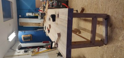

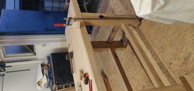

Zoo, dat was me weer een avondje.
Met een beetje geweld en een boel liefde het blad erop gezet.
Alles lijkt redelijk netjes. Niet alles is even recht en haaks, maar over het algemeen zeker niet ontevreden en het blad is overal even hoog t.o.v. de grond :)
Nu tijd om alles te vlakken en ook de bankschroeven monteren

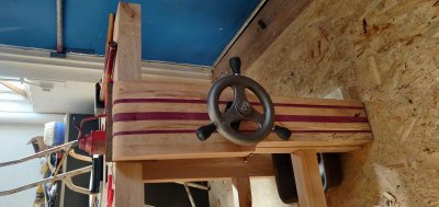

Ondertussen dan maar de bankschroeven bevestigd.
Met de instructies erbij is dat prima te doen.
Voorkant van de veritas twinscrew
Opening. Hij opent ruim 30cm, en stiekem ook al een keer gebruikt (mede vanwege t ontbreken van de dogholes momenteel)
De legvise is mooi geworden en is vrij diep.
Het schroefwiel hangt daarmee wat laag, maar het geeft me wel veel ruimte terug. Het purperhart patroontje is ook wel mooi geworden

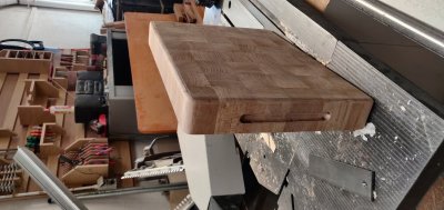

En ondertussen voor mijn broertje zn verjaardag een hakblok in elkaar gezet, van wat restanten beuken.

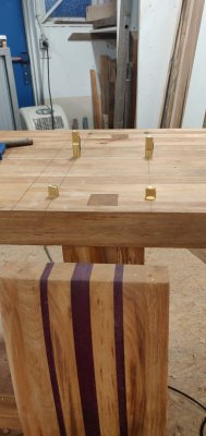

Ik wad gister bezig met gaten boren voor mn veritas bench dogs.
Ik heb de gaten geboord met een 3/4" forstner en zoals je wellicht kan zien, passen de kleine pups perfect maar de grotere dogs voor geen meter passend. Zonder hamer krijg ik ze niet waar ze horen.
Nu kan ik de gaten met een schuurklosje wel iets ruimen, maar dan ben ik bang dat de fit van de pups weer niet ideaal is of zelfs te los.
Zijn er mensen met ervaring met deze dogs of een beter idee hebben om beide varianten mooi pas te maken?

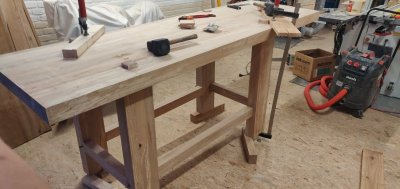

Na gisteren nog de laatste gaten te hebben geboord kan ik eindelijk zeggen dat mijn werkbank (zo goed al) klaar is.
Het enige wat nog mist zijn de gaten in de klemmen voor de prariedogs.
hier dus wat kiekjes die ik gisteren heb gemaakt :)

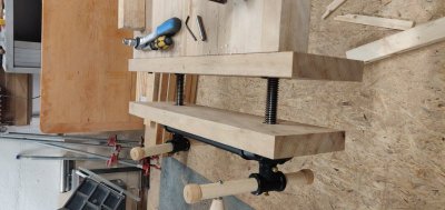

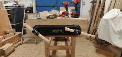

Tijd voor wat kleine aanpassingen aan de werkplaats.
Ik miste een plek waar ik grotere delen horizontaal kwijt kan en kan oplatten.
Dus maar even aan de slag gegaan met hetgeen wat voorhanden was, wat vuren balkjes van de lokale houthandel.
Qua formaat ben ik er wel blij mee. Het is net niet te groot om in de weg te zitten :)
+ nog iets om mijn restant stukjes hout in kwijt te kunnen zonder dat mijn werkplaats een teringzooi wordt.Het veel me heel erg mee hoeveel zoiets kost :)

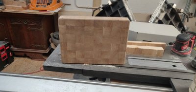

daarnaast mijzelf een cadeautje aangeschaft. een mooi incra miter slede. Alleen 1 issue
de miter past niet qua diepte in mijn zaagafel (robland lx310). MIjn andere tafels hebben wel een slot die diep genoeg is.
Ik heb nog ~6 mm vlees over qua materiaal waar het slot zit. Structureel heeft de tafel een opgedikte rand geheel rondom. Is het mogelijk om de slot ergens bij en een metaalboer 2/3mm uit te laten frezen? qua breedte past het namelijk wel gewoon goed. Dan houd ik dus 3mm vlees over.
Dat was het weer voor vandaag, Thanks

Je incra aanpassen zou meer voor de hand liggen? Misschien een stripmetaal kopen en daar schroefdraad in maken?
Ja daar heb ik ook wel aan gedacht, maar het systeem van incra met de expansie ringen maakt het wel dat het veel beter en mooier past in elke slot en mijn andere machines past hij echt perfect.

Mijn Hammer lintzaag heeft hetzelfde probleem, want ook daar is het miterslot niet diep genoeg. Ik heb op Aliexpress een relatief goedkope verstekgeleider gekocht. Daar heb ik met een kleine haakse slijpen en een schuurmachine een stuk van de dikte vanaf gehaald. Dat was niet een echt leuk klusje, maar ging wel. Zie ook post #56 van mijn werkplaatstopic. Daar staat ook een filmpje in van Manor Wood die het met een vandikteschuurmachine doet.

Tot nu toe niemand die zegt: Doe eens gek en laat er voor 100e (ofzo) 3mm vanaf frezen? Ik zie daar meer profijt in dan de geleider verpesten terwijl ik al 2 machines heb waar die perfect op past ..
