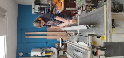

Tijd voor een kleine update.

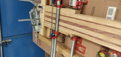

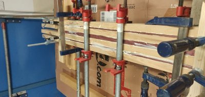

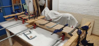

Inmiddels een paar avondjes besteed aan de werkbank en het duurt langer dan ik had verwacht :p
Rustig alle balken zagen schaven en op dikte brengen
Vervolgens per 5 verlijmen (3x)
En tot slot alle 15 aan elkaar
Het verlijmen is redelijk goed gegaan, de zware delen zagen, en schaven was nog wel lastig, gelukkig had ik meestal wel hulp en een paar rolbokken deden ook wonderen.

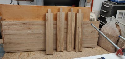

Inmiddels weer een stukje verder.
Ik heb niet heel veel tijd helaas, dus de vorderingen gaan wat langzaam. Bij overmaat van ramp ook nog een klein ongelukje gehad toen door de kickback van mn zaag een opofferings houtje tegen mn hand aan schoot. Terwijl ik altijd zo bedacht ben op dit soort domme dingen :(
Anhow de poten zijn verlijmd de liggers gezaagd en de leg vise staat in de verlijming

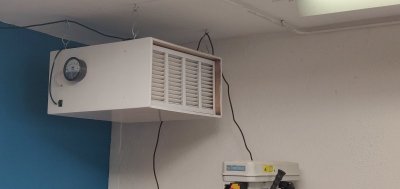

Ondertussen ook eindelijk wat tijd genomen om mn filter systeem af te maken en op te hangen. Ontwerp en spulletjes komen bij Kor vandaan.
Dat was het weer even voorlopig.
De volgende stap gaat 1600 pen gat verbindingen zijn.

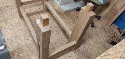

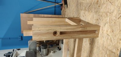

Inmiddels aardig wat werk kunnen verzetten.
Ik heb toch na alle bedenken de knoop doorgehakt en een benchceafted l3g vise gekocht en een veritas twin screw. Dat geld ben ik allang weer vergeten :rolleyes:

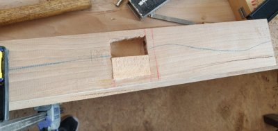

De laatste keer had ik wat poten en een blad, inmiddels ook de leg vise gemaakt de liggers gemaakt en de verbindingen gerealiseerd.

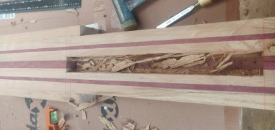

Hier de verlijming van de leg vise. Voor de mooi een paar sroken purperhart ertussen gemaakt.
daarna de uitsparing voor de crisscross van de leg vise

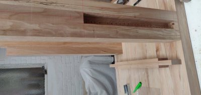

ook in de poot een vergelijkbare uitsparing
de liggers tussen de poten voorzien van pennen
de poten voorzien van de gaten. Hier zie je degene die ik op de verkeerde plek had geplaatst...dom dom dom... maar ff opgevuld met een bloke en een nieuw gat gemaakt.

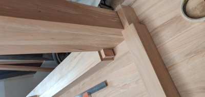

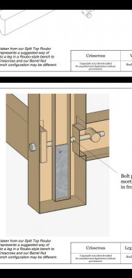

om de poten te verbinden werd door benchcrafted deze roubo stijl verbinding gesuggereerd (mede vanwege de uisparing bij de leg vise). Leek me een mooie uitdaging om dan maar direct voor alle poten te doen.
ipv de dwarsmoer heb ik gekozen voor rampa's omdat ik bang was dat ik de twee gaten dwars op elkaar moeilijk 100% netjes kon uitlijnen. Een goeie keuze denk ik zo want rampa's in de ligger boren was vrij gemakkelijk.
Alles in elkaar gezet en verlijmd voor een super stevig resultaat.
Nog wel veel gevloek en gestres, want het verlijmen moet redelijk snel en alles passend krijgen koste veel kracht en moeite, maar het staat
Alleen de uitstekende stukjes draad nog ff afwerken met een mooie siermoer
erg blij met het resultaat, de pen gat verbindingen hadden vast mooie gekund, maar met mijn beperkte ervaring op dit punt en het feit dat de lange pennen >7cm zijn vind ik het toch prima geworden.
Nu tijd om de geten voor het blad te maken.

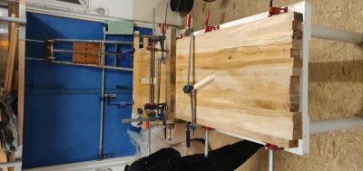

Inmiddels na veel geboor gebeitel en gevijl ben ik er klaar voor om mijn blad op het onderstel te zetten.
Door de ruime tijd die ik nodig had om alles klaar te maken is het blad lichtelijk krom gaan staan.
Is het handig om er een paar dagen natte doekken onder te leggen? Of is er een andere manier om het kromtrekken weer de andere kant op te forceren?

Zo'n dik blad laat zich niet forceren zonder dat er teveel inwendige spanningen ontstaan.
Indien het blad nu geruime tijd in de ruimte staat waar hij blijft, zit er niets anders op door nogmaals te vlakken.

Hij was dus nagenoeg vlak na het verlijmen (en een beetje schaven.
Door een paar weken op een tafel te hebben gelegen is hij krom getrokken....
Als er echt weinig beweging is zit wordt t niet anders dan opnieuw vlakken idd....
