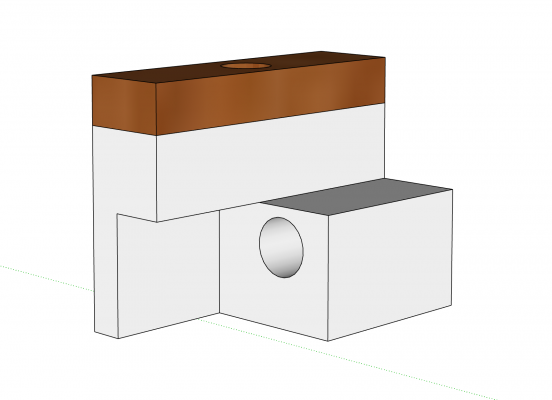

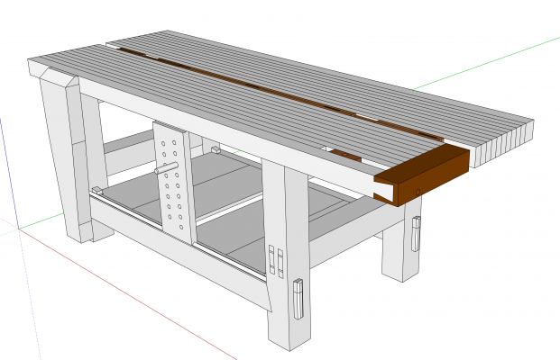

Nee, geen thread hier. Niet aan gedacht om foto's te maken gedurende de reis. In het gelamineerde blad laat ik van 1 stuk zo'n 38cm achterwege voor de 'wagon'. Onder het daarnaast gelegen stuk haal ik de onderste helft weg. De 'wagon' krijgt dan een soort van "L" vorm die onder het blad loopt.
Ik heb een eenvoudige enkele spindel gekocht (43cm lang, uit Tsjechië) en daarop een bronzen flensmoer gezet. Deze spindel gaat door het onderste deel van de wagon en de flensmoer zit vast op de wagon.
    563,4 KB · Weergaven: 89
    157,7 KB · Weergaven: 100

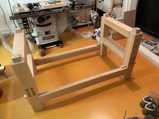

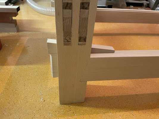

Ah dat ziet er goed uit, moet helemaal goedkomen! Mooie verbindingen bij de poten, ben benieuwd hoe dat er in het echt uitziet!
Nou, zo:
(de pen moet ik nog wel op lengte maken en voorzien van een velling, maar het idee is er :D)
    3,5 MB · Weergaven: 96
    3,4 MB · Weergaven: 99
Waarderingen: Charel09
Blue
5 jun 2013
29
Utrecht
De A-frames zijn gelijmd en van wiggen/pen voorzien. De splitpen die je op de foto ziet, zit er in geslagen, die kun je weer makkelijk er uit slaan. Daarmee is het geheel demontabel in 6 onderdelen.

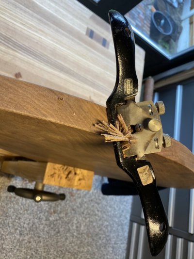

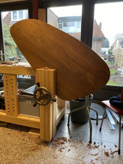

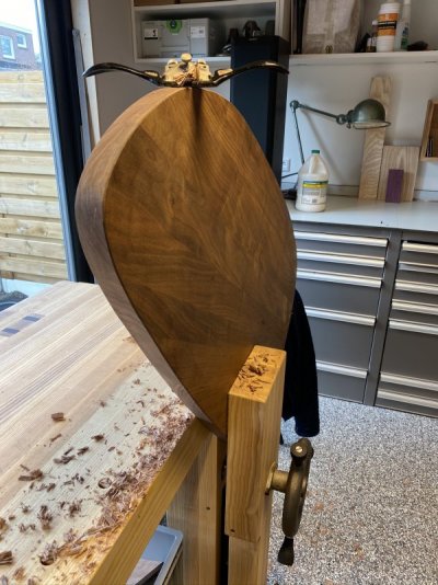

Hi Sjoerd! Die werkbank bevalt uitstekend! Als ik alle tijd van de wereld had dan zou ik ook zelf de klemmen maken puur voor de lol, maar ik ben erg tevreden over de benchcrafted hardware. Het is echt mooi spul en werkt goed. Ik zou het zo weer kopen, ben toch al vergeten wat ik ervoor betaald heb. Beide klemmen zijn de meest gebruikte tools in de werkplaats, vooral de pootklem, hele tafelbladen gaan erin. Alles werkt fijner als je werkstuk goed vast zit!
E3E055EB-ACBC-49E5-8062-9ACDDD05215B.jpeg227AF0CC-A748-43DD-B6F3-D169EA83D681.jpegD3C14FAF-2763-455D-A2D7-33AA11B2B9D3.jpeg
