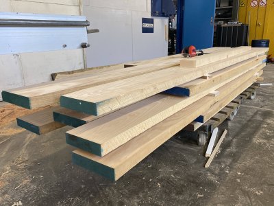

Hi Woodworkers!
Zo mn eerste echte post :) Ik lees al een tijdje mee en heb al een hoop geleerd en inspiratie opgedaan uit al jullie posts, bedankt daarvoor!

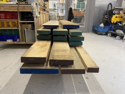

Ik ben al een lange tijd van plan om een Roubo werkbank te bouwen. De standaard tekeningen die op internet te vinden zijn zijn vaak wat aan de smalle kant van rond de 60cm, ik wil m iets breder maken, zeg 75cm en ongeveer 190 cm lang.
Het idee is om te investeren in een Benchcrafted leg vise, ik weet nog niet welke Wagon vise ik erin wil bouwen, de Hovarter tail vise ziet er ook goed uit en een stuk gebuikersvriendelijker... Heeft iemand ervaring met deze tail vise van hovarter custom vise?

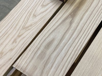

In ieder geval heb ik al wel een pakket van ca 0,5m3 Amerikaans Hard Maple gescoord 52mm dik en vallend breed, dat ligt nu te acclimatiseren. Heb al een stukje geschaafd om te kijken wat er onder vandaan komt, ben erg tevreden :D Misschien zonde om die mooie brede planken niet in een tafel ofzo te verwerken maar dat gaan we zien als t geschaafd is. Over een week of 2 schulpen, schaven en op dikte brengen. Ik hou jullie op de hoogte!

Klinkt veelbelovend, we zijn natuurlijk benieuwd. Als je iets van Hovarter in je nieuwe werkbank wilt gaan toepassen, doe de legvise dan ook met de Hovarter versie. In Europa heeft hij geen vertegenwoordiging: moet je dus direct bij hem bestellen. Je hebt dan maar 1 keer transportkosten. Vergis je niet! Je krijgt de rekening voor de invoerrechten apart, en dat loopt bij elkaar nog aardig op.
Waarderingen: Steven73

Allright, kleine update zonder dat er ook maar een spaan gevallen is: Een attent forumlid wees me erop dat hij de tekening van het hout niet bepaald vond lijken op Hard Maple (of überhaupt Esdoorn) maar meer op Essen. Waarschijnlijk heb ik een partij Essen hout op de kop getikt. Ik denk dat hij gelijk heeft... Ik heb alleen ervaring met Europees Esdoorn, en dacht dat Amerikaans Hard Maple er gewoon anders uitzag.
Beetje jammer dat de titel van mn topic nu niet meer klopt, maar toch kan ik hiermee prima leven, Essen is taai en sterk, daar maak ik ongetwijfeld een fantastische werkbank van. Volgende keer neem ik een schaaf mee als ik een partij hout koop... Dus, nu al een les geleerd 😂

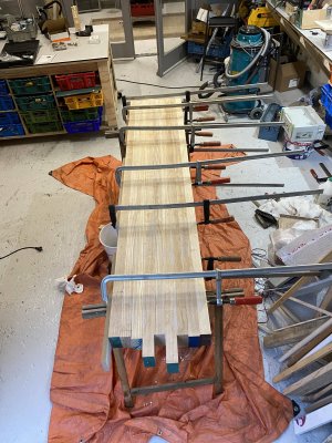

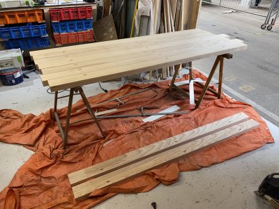

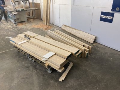

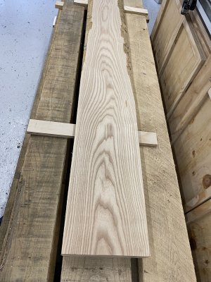

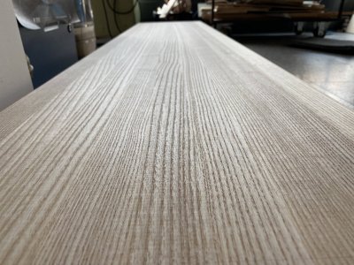

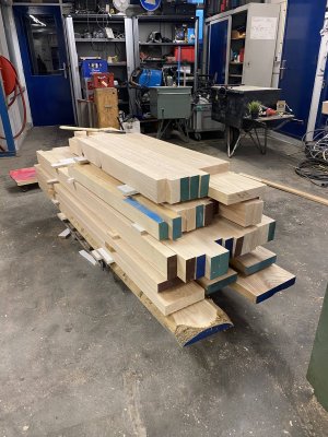

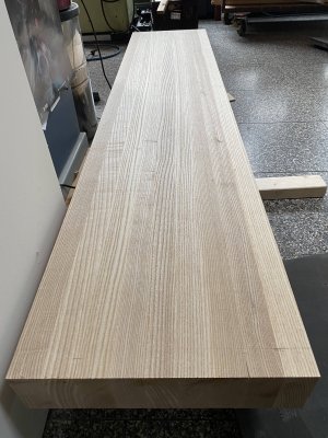

Hoppa, 2 avonden gebeukt in de werkplaats van een maat van me. Alles is op dikte van 45mm geschaafd en op breedte geschulpt.
Daarna een stuk blad gelijmd en gevlakt! We kabbelen rustig voort :)
Ik ben heel blij met hoe recht het midden deel van het blad is gelijmd. Ik heb Domino's gebruikt om t schuiven tegen te gaan. Dat hielp, ik heb in totaal 1,6mm moeten vlakken aan de bovenkant van het blad, en 1,2 aan de onderkant.
Vanmiddag t meerendeel naar huis gebracht en daar nu verder aan het maken van de poten en onderste liggers. Afgekort eindstukje meegenomen, toch fijn om te weten dat alles goed verlijmd zit :)

Hoe heb je het hout mooi recht gekregen? Had je beschikking over een grote vlak- en vandiktebank?
Ik merk dat ik het erg lastig vind om hout van 2.5 meter lang echt zo recht (vlak) te krijgen, dat het zonder kieren aan elkaar past. Mijn lieftallige Kity 635 lijkt hier toch een maatje te klein voor.
Hi Woutmans, ja ik heb idd een grote lange vlakbank tot mn beschikking gehad. Dat maakt t goed te doen. Nog steeds wel spannend, want t was mijn eerste keer. Dit had ik niet op mn Scheppach vlak vandiktebankje moeten proberen, alhoewel daar ook leuke resultaten van kunnen komen.
Wat ook wel erg heeft geholpen: die klemmen zijn niet bepaald kinderachtig. Dat scheelt ook :)

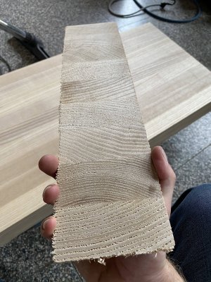

Het blad is 10cm dik. Ik heb t wat economisch uit t hout gehaald, had veel delen van 21 cm. Die in 2-en geschulpt en op dikte 102mm allemaal schoon geschaafd. Daarna t blad in zn geheel op uiteindelijk 99mm gevlakt.
Als ik ongelimiteerd budget had zou ik het blad 12cm dik maken.
Tussen de poten komen idd nog liggers. ook 10x10cm dik. De poten worden 13,5 dik in t vierkant.

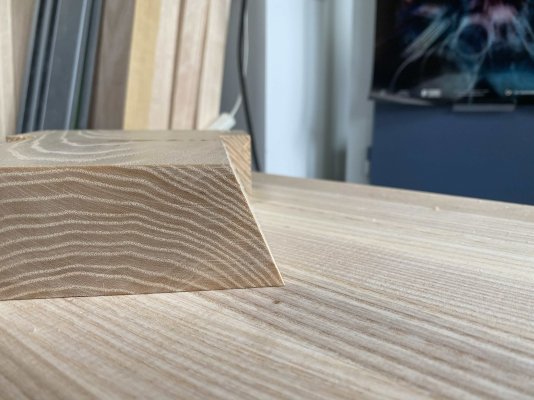

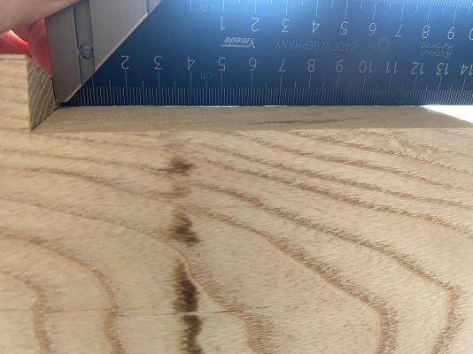

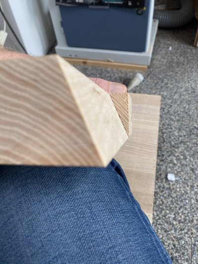

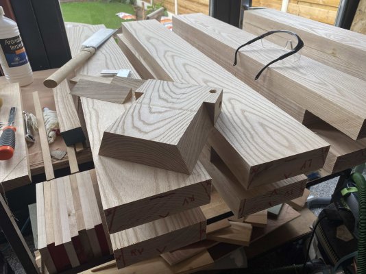

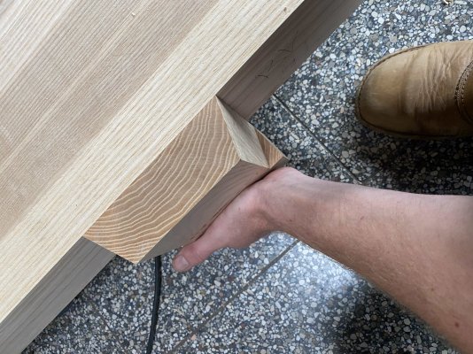

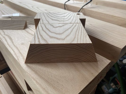

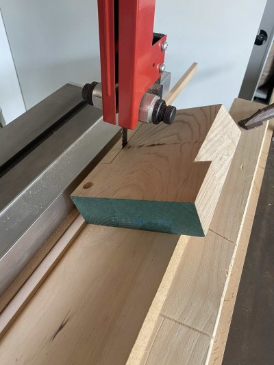

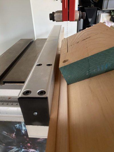

Zo vandaag weer wat vooruitgang geboekt, voornamelijk details geoefend en een jig gemaakt om zwaluwstaart van de poten en de werkbladrand mooi zuiver te zagen. Ik ga niet voor 45 graden, lijkt me niet nodig. Ik heb nu op 22,5 graden getest. Dit heb ik op de lintzaag gedaan:
1) Lintzaag kalibreren (volgens de video van Alex Snodgrass, zie youtube)
2) Hoek 1 getest op een reststukje (door de tafel te kantelen)
3) Jig gemaakt voor de 2e hoek (de tafel kan ik niet de andere kant op kantelen)
4) 2e hoek ingezaagd
5) blokschaapje erover om de grootste zaagsporen eruit te halen.
6) met genoegen constateren dat het strak genoeg is
Zo moet het er dan uitzien, nu al zin in!
en redelijk recht dus...
Ik ben er heel tevreden mee, nu nog 8x secuur herhalen maar dat lijkt vrij eenvoudig te gaan met die jig (afkloppen!).

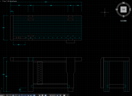

Trouwens, hier is een screenshot van hoe ik denk dat t totaal gaat worden.
Poten zijn 135 x 135 vierkant. Dit is omdat t hout op 45mm dikte is geschaafd. (4x45=135) Leek me mooi (dus geen 140 zoals op de tekening staat, is n foutje). Iemand zei ooit tegen me als je fundament niet goed is kan je nooit een goed gebouw maken. Dat leek me hier ook opgaan, dus daarom overdreven dikke poten, dan kan ik lekker geweld uitoefenen op t geheel :).
Blad is dus 10cm dik. T wordt iets minder dan 2 meter lang en de werkbank wordt wordt 675mm diep. Ik denk dat ik misschien nog een gleufje in t midden maak voor tools, maar misschien ook niet. Dan verzamel ik alleen maar tools daar... Ik ken mezelf. Suggesties?
Trouwens ik ben linkshandig dus de bank wordt ook zo gebouwd.
De vorm van de leg vise is nog niet definitief, misschien ga ik wel voor een recht stuk.
Sorry voor de slechte kwaliteit screenshot, ik heb even geen tijd om t nu in mooie zwart wit lijnen te maken maar t geeft een impressie. Ik deel de bouwtekeningen tzt.
