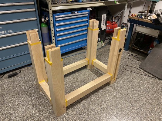

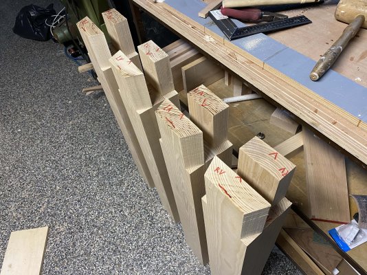

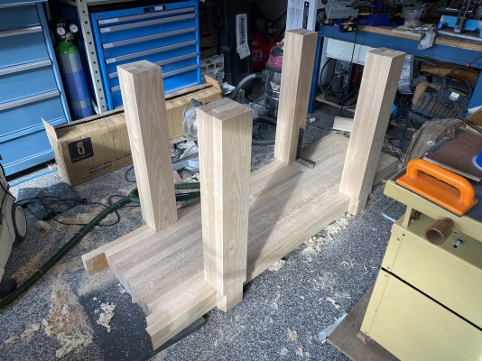

Vandaag trouwens de poten door de lintzaag geduwd, is redelijk goed gegaan. Had een vuiltje op mn jig liggen, daardoor heb ik 1 schuine kant te mager afgezaagd, nu moet ik daar meer van weghakken met een beitel of schaven. Beter dan te diep ingezaagd, dat wel.
De poten zijn overigens nog niet gelijmd, ze zitten met domino's op de plek. Dit weekend de binnenpoten inzagen voor de wiggen, alle verbindingen mooi glad en op maat maken en poten lijmen.
Ik denk dat zo'n project als dit fijner werkt als je een fatsoenlijke werkbank hebt...

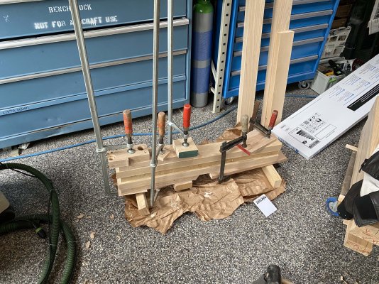

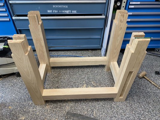

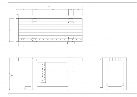

Wat betreft het werken van het blad (omdat ik geen split top maak en de poten onderling onderaan toch met liggers verbind) daar heb ik nog eens over nagedacht en begin me er toch een beetje druk over te maken. Jelle heeft een goed punt denk ik. Zouden de verbindingen met het blad sneuvelen als t blad in de breedte uitzet en de liggers niet?
Is er iemand die hier iets over durft te zeggen? Ik heb een duidelijkere tekening toegevoegd. Ik hoor het graag, alle commentaar is welkom!

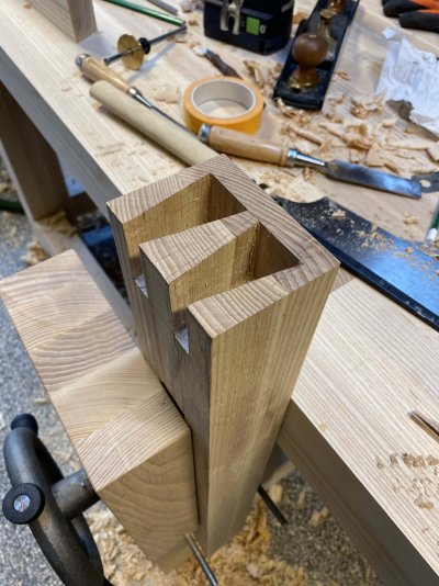

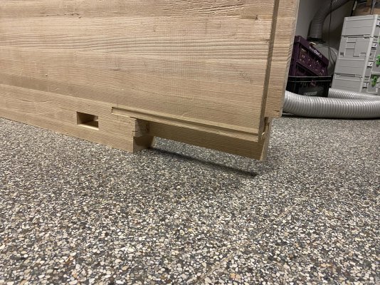

Na t maken van de poten eerst gekeken of ze pasten. De rand van t hoofdblad moest iets bijgeschaafd worden.Lengte van de poten afgetekend op de onderkant, pen gat verbindingen afgetekend en daarna deze uitgehakt (wat n klus!) Daarna t onderstel in elkaar gezet. Pennen nog niet erin geslagen deze trekken m 1mm naar elkaar toe, dit deed ik pas bij t lijmen.
Dat was n flinke klus. Daarna de voorbereiding voor de wagon vise gemaakt. Even met de bovenfrees erlangs, invulzaag en oscillerende zaag hebben t meeste werk gedaan en de beitel heeft t afgemaakt. Hoop gehak!

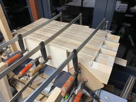

Toen was t eindelijk klaar om gelijmd te worden:

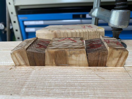

De weggen zijn van Jatoba hout. Had ik nog een mooi stukje van liggen. Erg mooie kwartierse tekening trouwens (zie je hier niets van maar goed). Even goed gelet op de gespiegelde jaarringen per poot en zo goed als het kan in dezelfde richting als de poot mee laten lopen (de neuroot in mij wil dat graag)
Overtollig hout afgezaagd en t restje gevlakt.

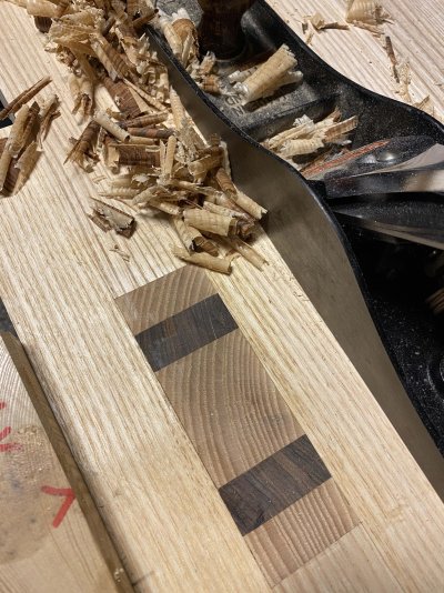

De volgende foto is van t vlakken van de werkbank. "happy face joint" :)
Daarna (Edit: daarvoor zie ik aan de poten rechts op de foto :) even de pootklem gelijmd en gevlaktIMG_2626.jpeg

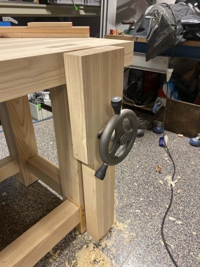

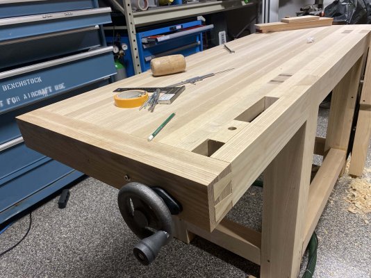

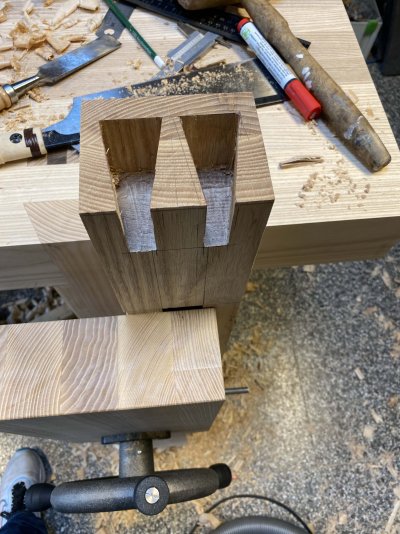

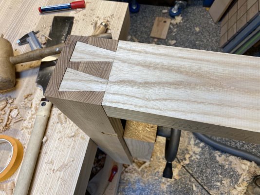

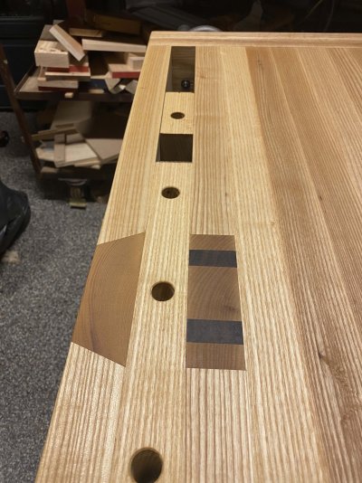

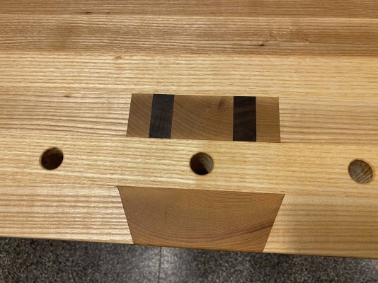

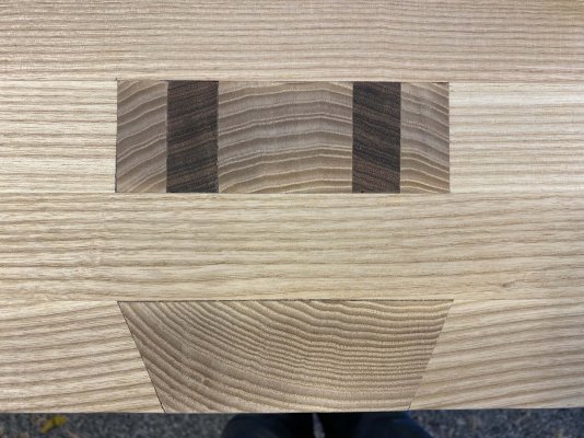

De Pootklem gevlakt en tijdelijk geïnstalleerd zodat ik een klem had om mee te werken. Zo heb ik de tail vise / bladklem zwaluwstaart verbinding gemaakt.
Dit ging vrij voorspoedig. Ik heb de zwaluwstaart iets moeten verdiepen om de uitlijning met de trapeziumdraad en het schuivende blok perfect te krijgen. Ik moet zeggen dat je aardig wat begrip van toleranties en mechanica moet hebben om dit goed te doen. Gelukkig ben ik wel technisch en heb deze zo gekregen dat je m ook een zwieper kan geven en dat hij dan een paar rondjes door draait zonder te trillen. Is wel een puzzeltje maar een leuke.

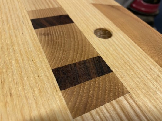

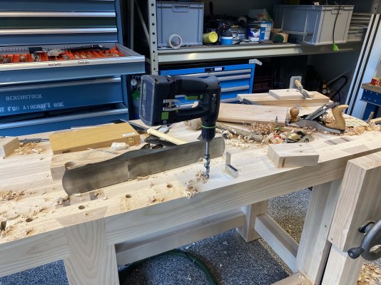

Toen dus gaten geboord voor de blad klem/tail vise. Let wel, dit ziet er erg arbitrair uit, maar ik heb ze eerst allemaal voorgeboord met ø4 en een kleine boorstandaard zodat de slangenboor precies de goede weg zoekt. Werkt goed.
En toen de olie, zodat ik t risico niet meer loop om een kop koffie over t net gevlakte onbehandelde blad heen te gooien :)

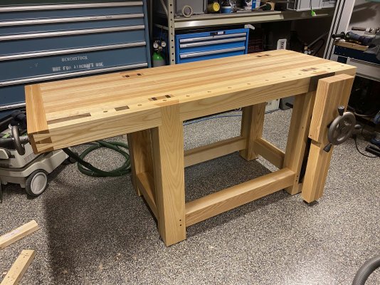

IK ben heel tevreden tot nu toe, dit ding is zo lekker om op te werken, loeizwaar, geeft geen krimp, de klemmen werken fantastisch en snel. Ook leuk om naar te kijken :) Ik heb nog nooit zo lekker geschaafd!
Maar er is nog aardig wat te doen:
-Sliding deadman
-Bodempje maken
-Nog meer pennen maken voor in de 19mm gaten
-Mooie slob-gaten maken voor in de kopse kant van de tail vise (deze zit nu tijdelijk vast)
-Op termijn: opkrik mechanisme onder t bodempje met zwenkwielen zodat hij makkelijk te verplaatsen is.

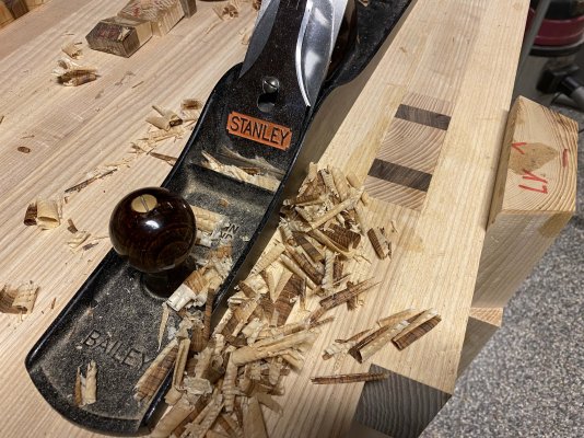

Ja, en wel uit "The Anarchist's Workbench" van Christopher Schwartz. Pagina 293, vraag 10. Dit haalde mn meeste twijfels wel weg. De gok genomen dus en m niet split-top genaakt. Hij is nog steeds recht na een week :)
Trouwens ben ik heel blij met het feit dat ik geen split top heb gemaakt. T handvlakken van de laatste stukken viel reuze mee, en ik vind dit massieve blad superfijn werken, ook voor ander werk dan houtwerk wat ik erop doe. En ik vindt t iets mooier.
