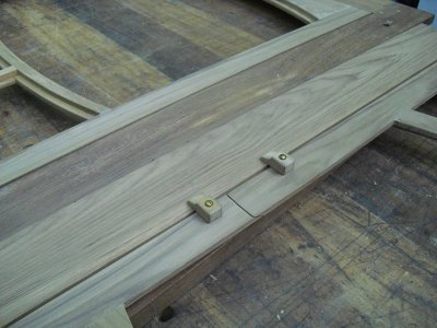

@ Fons, het glas van het uitzetraamje valt een kleine cm over het onderglas, daarom moeten de draaghaakjes wat opgeplooid worden zodat het bovenglas schuin in de sponning komt te zitten. Hierdoor kan het over het onderglas vallen, ter hoogte van de haakjes komt er dus een dikkere laag mastiek tussen glas en sponning te zitten.

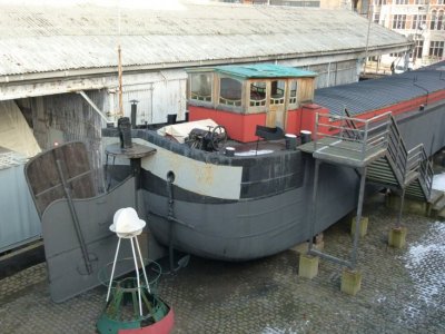

Al eerst eens een overzichtsfoto van voor de werken, geeft een idee van wat het opnieuw moet worden;)
De sluitingen langs binnen.

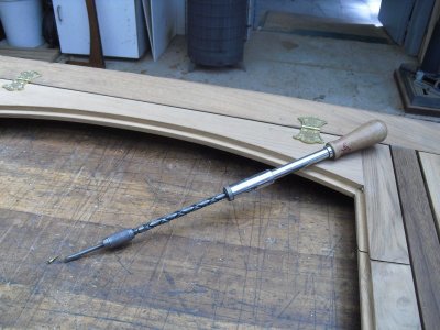

Scharnieren geplaatst met koperen schroeven met gleuf.

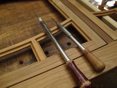

Dank zij een stukje "oude techniek" een fluitje van een cent:p

André, ik sta bij iedere posting van nieuwe foto's met bewondering te kijken naar die prachtige restauratie van de stuurhut, de combinatie teakhout en jou vakmanschap is fenomenaal. Aan die pomp schroevendraaiers heb ik minder goede herinneringen, toen er alleen maar gleufschroeven bestonden schoten die dingen nogal eens uit. Dat koste menigmaal vel, ook als je toevallig je vingers onderaan waar de schroevendraaier zat wat te hoog hield, verschenen er wel eens bloedblaren. In de werkplaats ging het wel met die dingen dan stond je er meestal goed voor, maar op de bouw was het vaak een ander verhaal.

@Pel, ben toch blij dat ik die dingen nog heb, je speelt al eens wat vel kwijt, maar dat heb ik er wel voor over:p

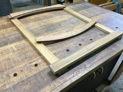

Terug wat vrije tijd gevonden om hier aan verder te knutselen:p

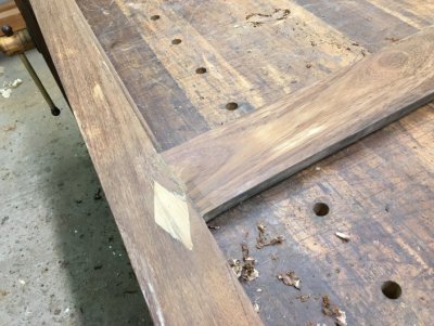

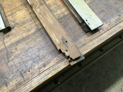

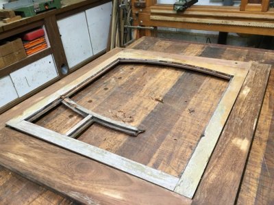

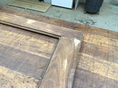

Gisteren het buitenkader opnieuw toonbaar gemaakt, vandaag is de vleugel aan de beurt. Die ziet er niet florissant uit, plenty brosse plekken bij de verbindingen, sommige delen zijn zelfs al sponsachtig geworden.
Om dat klaar te spelen bij Teak moet er toch al aardig wat water naar de zee lopen, maar ook hier is het probleemloos gelukt.
Dit betekend dat er bij de vleugel niet veel te recupereren valt, alles nieuw dus op uitzondering van de bovenregel, deze is nog in goede staat.

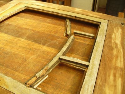

Oeps, het spul valt al spontaan uit elkaar.
Kubisch rot in de verbindingen.

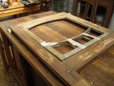

Een opgekalefaterd buitenkader.
Nieuw hout wacht op de nodige verbindingen.
Als er vroeger ergens gerestaureerd moest worden aan een kozijn of raamvleugel, zei de oude baas "zet er maar een timmermannetje in". Ik weet niet of die uitdrukking nog gebruikt wordt, kan natuurlijk ook een streek gebonden woord zijn?
