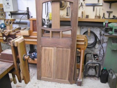

De tweede deur begint ook terug op een echte deur te lijken:p Volgende week nog eens volledig opschaven en schuren en dan is 't ie ook klaar, kan het volgende onderdeel aangepakt worden, nog wel ettelijke te gaan overigens:D

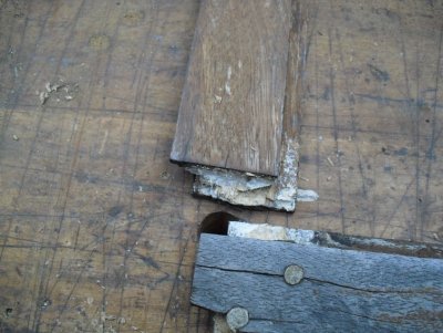

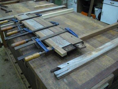

Tijdens het voorbije winterweer heb ik niet veel gedaan in het atelier, wel in de tuin een paar bomen aan het vellen en opruimen geweest. Een Esdoorn ligt al in nootjes en volgende week moet er nog een Notenboom plat gelegd worden, heb ik weer een hoop draai- en projecthout op stock.

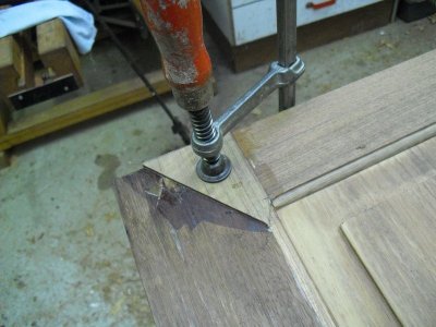

Maar vandaag de tweede deur van het stuurhuis afgewerkt en een "nieuw" stuk op de operatietafel gelegd. Bij dit laatste ga ik er rigoureus de zaag moeten inzetten en een paar nieuwe stijlen maken, die zijn gewoon in te slechte staat. Ook de onderregel moet deels vernieuwd worden wegens teveel gaten bijeen:rolleyes:
Opnieuw twee complete deuren.
Een mooie collectie gaten bijeen, maar hier gaan we toch ingrijpen:D
Het eerste nieuw stuk gelijmd.

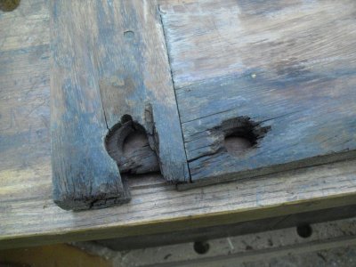

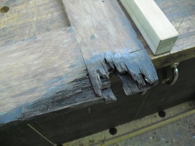

Ze worden er niet beter op
Ditmaal heeft vocht aardig zijn best gedaan zo zie je maar dat zelfs teak naar de kloten gaat

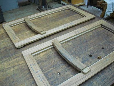

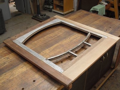

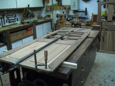

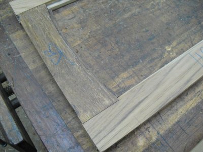

Na wat oogproblemen terug aan de slag met het stuurhuis, verder met de gatenkaas van hierboven:D

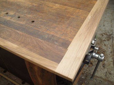

Het Teakhout was hier in te slechte staat om enkel met stopstukken te werken, er moesten ineens nieuwe stijlen of regels ingepast worden om terug iets degelijks te krijgen.
De (deels) nieuwe onderhoek.
Terug een kompleet buitenframe.

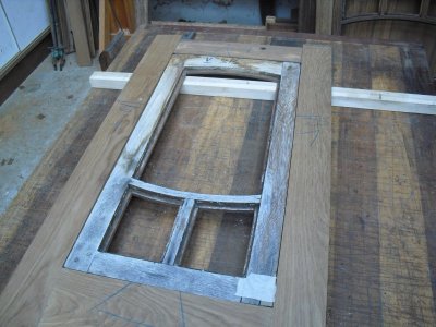

De volgende klus, de raamvleugels.

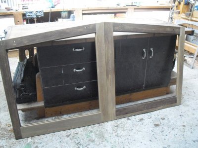

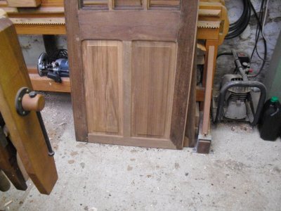

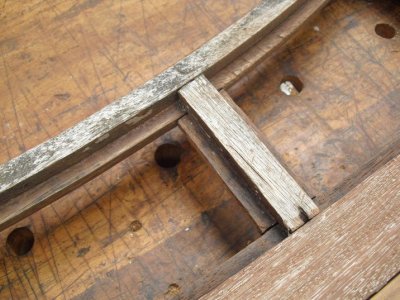

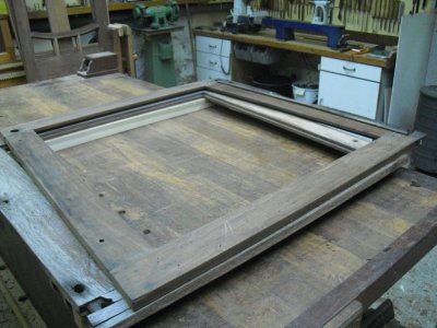

Eén vraag: op de eerste foto zit een sprong in de stijl, lijkt het. Waarvoor dient deze?
tuoh
@Hunto, de "sprong" die je ziet aan de stijl is gezichtsbedrog, er liggen namelijk twee losse draagbalkjes onder het kader, ook te zien op foto 3. Eén balkje is in Sipo, het andere in Yellow poplar en dit heeft ongeveer dezelfde kleur als het nieuwe Teakhout:D
Zo zet je dus onbewust mensen op het verkeerde been:p

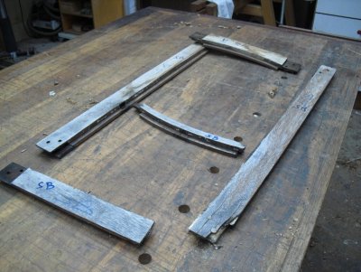

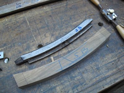

Verder weer wat dichter bij de finish gekomen vandaag met het quasi volledig vernieuwen van twee raamvleugels. Die waren in een dermate slechte staat dat "euthanasie" de enige optie was, enkel de twee bovenregels waren nog te recupereren.
Hier moet ik geen woorden aan vuil maken denk ik:p
Hopeloos.
Toch één lichtpuntje evenwel:D

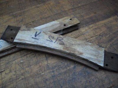

Nieuwe stukken.
En bijna terug een stel complete raamvleugels.
Oud tussen nieuw.
