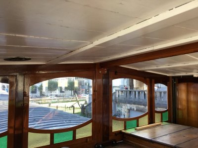

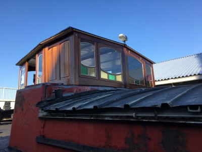

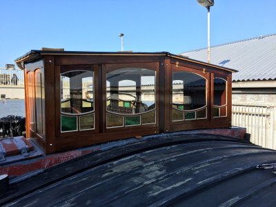

Verleden maand is het "vernieuwde" stuurhuis opnieuw gemonteerd en al grotendeels van glas voorzien, daarstraks eens een paar foto's genomen van het "eindresultaat", dit laatste tussen haakjes omdat er nog wat kleinigheden moeten aan gebeuren. Zo moeten de deuren nog geplaatst worden evenals de nodige afdeklatten tussen de verschillende onderdelen. Ook het dak is nog maar provisorisch afgedekt.
Maar wat er staat geeft al een mooie indruk van hoe het er gaat uitzien.

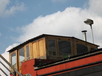

Om één en ander wat op te frissen, zo zag het ding eruit voor de klus.

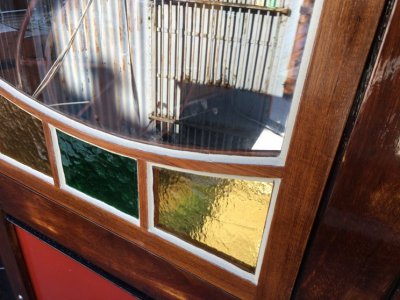

Nog wat plaatjes van het geheel en wat details.

Prachtig resultaat !
Mooi hoe je het karakter hebt bewaard !
Heb je dry seal voor het glas gebruikt ?
Hij is prachtig geworden André, vooral nu het glas erin staat komt alles goed tot zijn recht, alleen aan de boot zelf is nog wel enkele uurtjes werk aan zo te zien:)
Groet PEL.

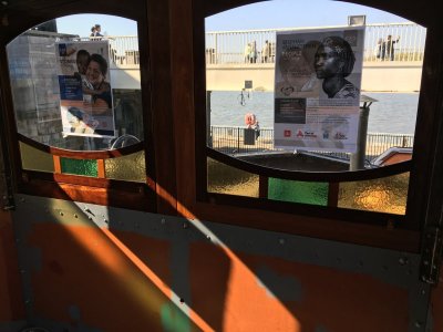

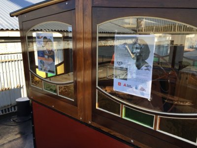

Deze kit is vers uit de koker eerder grijswit, maar met de tijd gaat ie blijkbaar toch wat vergelen, dat is dan mooi meegenomen:D De klassieke stopverf was hoegenaamd GEEN optie meer, die word veel te hard en begint daardoor te scheuren en uit te brokkelen met alle (lekkage) gevolgen van dien.
Daarom ook dat er tegenwoordig zoveel andere alternatieven op de markt gekomen zijn, deze blijven wel soepel.
De beglazing is geplaatst door een glazenmaker, weet niet wat voor merk die mannen gebruiken, wij hadden hadden enkel aangegeven om geen klassieke stopverf te gebruiken.

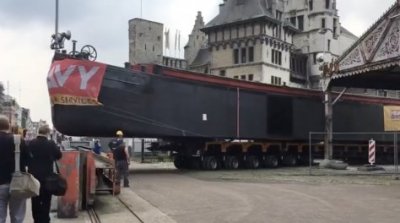

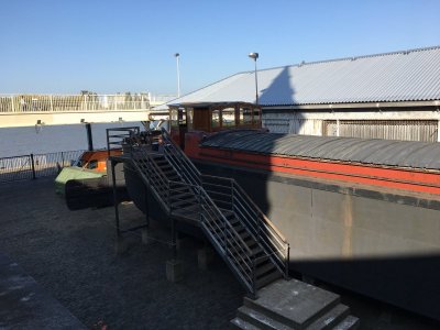

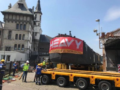

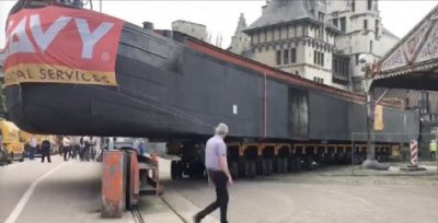

Met frisse tegenzin heeft ze gisteren haar vertrouwde rustplaats aan 'T Steen verlaten, op naar andere oorden.
De vele files rond Antwerpen beu kiest ze nu voor het rustige Baasrode, haar geboortedorp notabene.
De museale site met de oude werfgebouwen en droogdokken aldaar word de nieuwe stek.
Eerst is er nog een tussenstop in de haven, de Wijngaardnatie stelt op hun kade een tijdelijke parkeerplaats ter beschikking om nog wat werken uit te voeren aan de romp.
Enkele weken later gaat het dan met een ponton stroomopwaarts naar de nieuwe plek.
