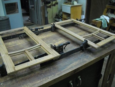

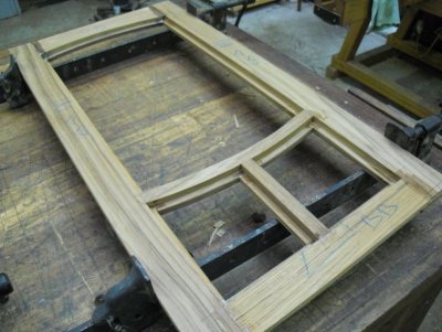

En nog wat gepuzzeld vandaag met als resultaat twee verlijmde raamvleugels. Bij het lijmen van de raamvleugels kwam nogmaals een voordeel van de woodmax houtlijm naar voor, de lijm heeft weinig perskracht nodig tijdens het uitharden. Het spangereedschap kan dan al eens wat nonchalanter geplaatst worden:p

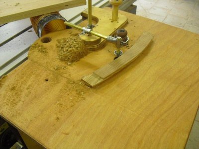

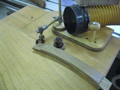

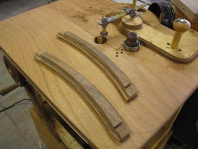

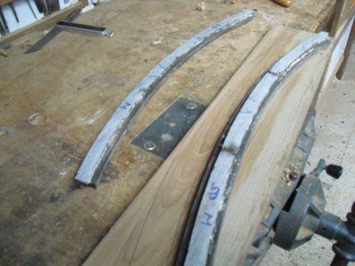

Alvorens de boel samen te steken moest ik eerst nog een paar sponningen frezen in de gebogen glasroeden, met het verstelbare "bogenfreesapparaat" op het freestafeltje is dat evenwel een fluitje van een cent.
Instellen.
Frezen.
Klaar.
Die kunnen drogen.
Detail.

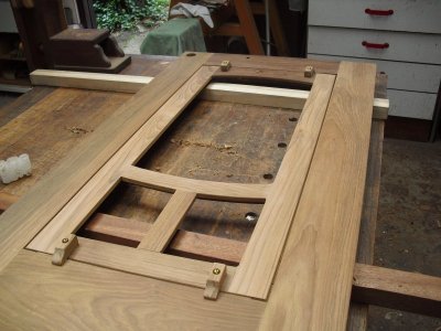

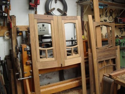

Opnieuw een paar afgewerkte onderdelen klaar, inclusief de raamsluitingen:p
Raamvleugel op "slot"
De onderdelen voor bak - en stuurboord tegen elkaar leunend.

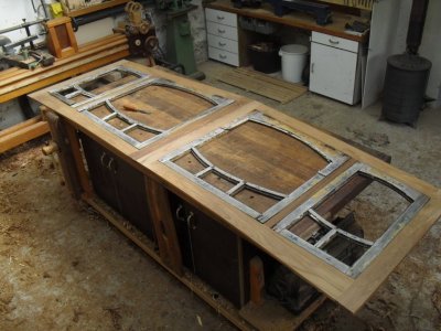

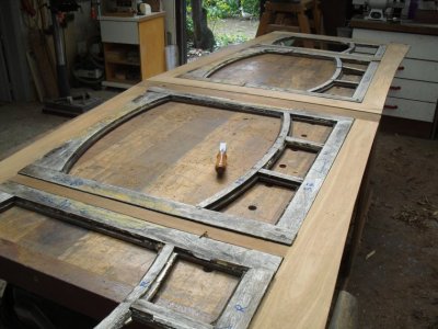

Het volgende "hulpbehoevende" onderdeel, de komplete voorzijde van het stuurhuis, of wat er nog van rest.
Al deels gedemonteerd.
Hier ontbreekt er precies wat:)

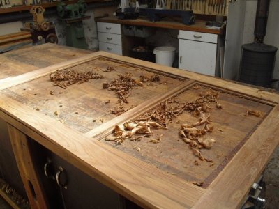

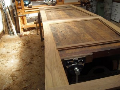

Het buitenkader van de voorkant van het stuurhuis ziet er opnieuw wat steviger uit en dat was nodig ook, veel verband zat er niet meer in:(
Zelfs Teak heeft een "houdbaarheidsdatum" die is hier duidelijk bereikt!
Nieuwe onderregels.

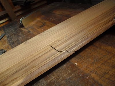

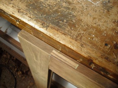

Opnieuw een pen aangeheeld, de rest was nog bruikbaar;)
De "Woodmax" lijm is ook goed te zien hier, mooie gesloten, en enigszins veerkrachtige structuur. Geen gatenkaas zoals PU lijm:p

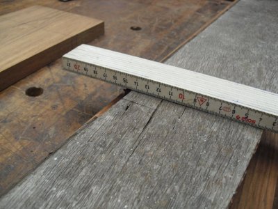

Qua dikteverschil tussen oud en nieuw moet je soms wel wat schipperen, de oude delen zijn in de loop der jaren soms plaatselijk serieus afgeslankt door het veelvuldig krabben, schuren en (her)vernissen .
Nieuwe delen hier mee gelijk krijgen is niet altijd mogelijk door de soms bruuske dikteverschillen op korte afstand, hier ook goed te zien.
De regel is bovenaan 22mm dik, aan de kant van de sponning meet die juist 20mm:rolleyes: Maar wat wil je na 88 jaar!
De pen zat origineel ook mooi in het midden, dat is nu wel even anders.

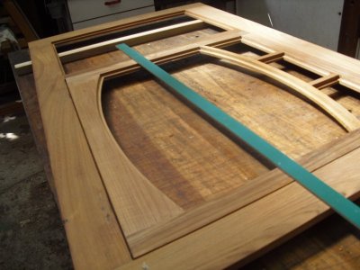

Na het lijmen kader opschaven en kanten breken.
Opnieuw een stevig buitenkader.
De raamvleugels hebben wel nog wat aandacht nodig zo te zien:p

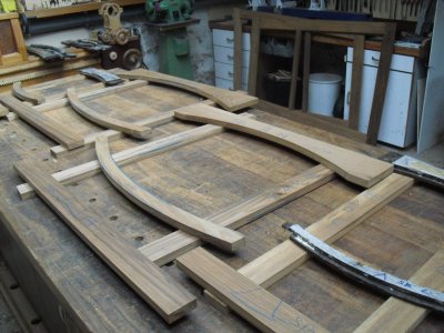

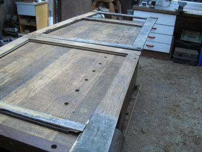

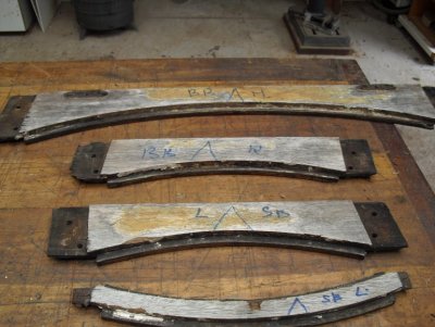

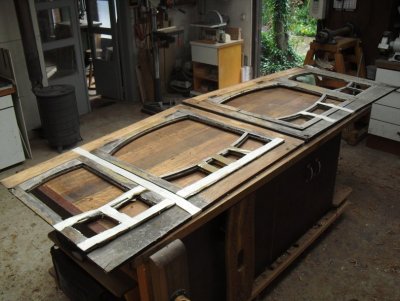

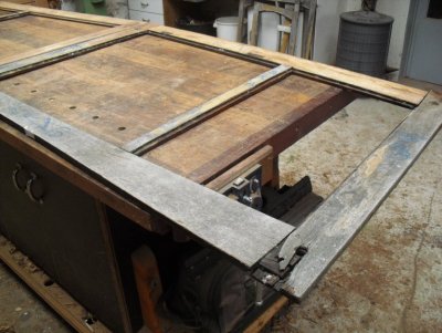

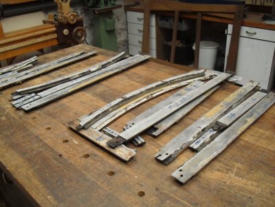

Het demonteren van de raamvleugels verliep razendsnel, die dingen vielen bijna spontaan uit elkaar:p
Na een eerste inspectie bleven er vier min of meer bruikbare onderdelen over, de rest was hopeloos.
Zwammen, houtrot, en door het vele krabben en schuren gedurende tientallen jaren waren op sommige plaatsen de delen tot VIER mm onder de maat geraakt, daar is niet meer mee verder te werken.
Dat word dus een boel nieuw hout erin, willen of niet, het moet gewoon.
Gedemonteerd!
Voorlopig als nog bruikbaar aangemerkt.

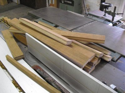

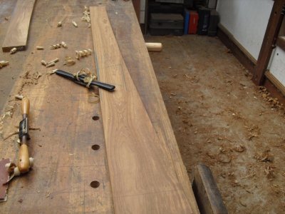

Nieuw spul in de maak, uitsmetten en zagen.
Inclusief verschillende gebogen glasroeden.
Vermoedelijk volgende week verder hiermee.

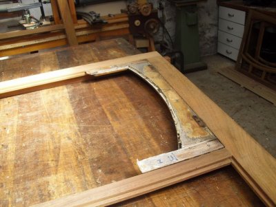

Er zijn nu definitief drie onderdelen die opnieuw gaan gebruikt worden, eentje is op de meet nog gesneuveld wegens het sop de kool niet waard:p

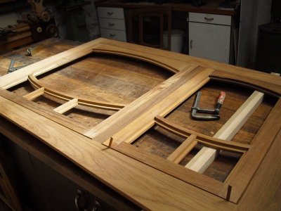

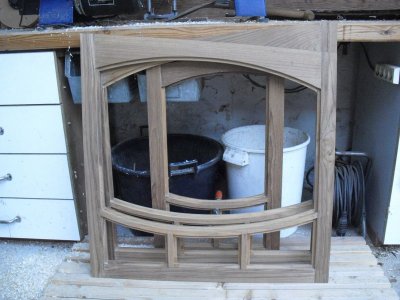

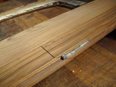

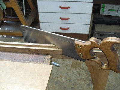

En weer verder vandaag, de nieuwe raamvleugels zitten in elkaar, alhoewel ik er daar vandaag toch maar eentje van middendoor gezaagd heb;)
Dit is namelijk de makkelijkste manier om te zorgen dat beide helften perfect op elkaar aansluiten. Beide apart maken en verlijmen geeft altijd wat kans op maatafwijkingen en het kost ook meer tijd om uit te voeren.
Een hele doorzagen kost daarentegen maar een paar minuten:p
Le nouveau est arrivé, of iets van die strekking.
Maar een halve raamvleugel nodig.

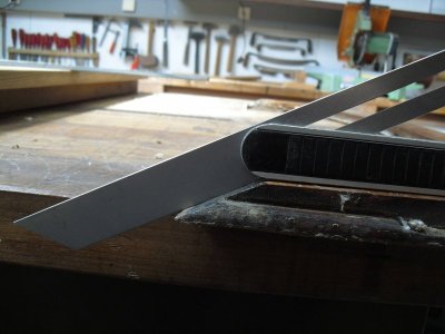

Zaaglijn afschrijven dus.
En de zwei overnemen.
Tenslotte de zaag erin:p
Het eindresultaat, twee halve is ook één hele.
Een klapraam in wording zo.

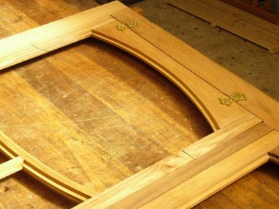

En om te vermijden dat het glas gaat uitzakken, een steuntje in de rug;)
De sterk verroeste en oneigenlijke "Spaanse paumelles" gaan de vuilbak in, nieuwe messing exemplaren gaan in de plaats komen.
Dit model benaderd het dichtst de vorm van de oorspronkelijke exemplaren.
Het blinkende zal wel snel verdwijnen eens buiten.
