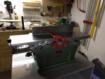

Dag Luuk, je stappenplan lijkt me de juiste, ik heb het identiek gedaan.
Gisteren de machine afgemonteerd, op een detail na gereed. Ik zit ff te zoeken hoe ik een foto aan een reactie kan koppelen voor een sfeerimpressie...

Jos: het 2e icoontje rechts van de enveloppe. Een afbeelding van een boompje :)
Ben benieuwd hoe die er uit ziet!

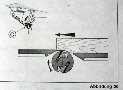

Ik heb het betreffende stukje uit de gebruiksaanwijzing gekopieerd.
Dit komt uit een gebruikshandleiding van 1974. Ik hoop dat het ook op jouw type van toepassing is.

Dat is inderdaad ook op mijn type van toepassing. Inmiddels heb ik de uitvoertafel er al wel opzitten en die knop (nog) niet nodig gehad. Moet er nog wel wat in verstellen, dus wie weet. Bedankt!

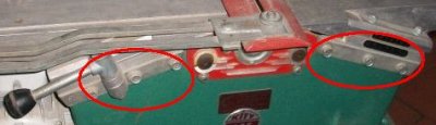

Ik zou dat graag eens bij een machine willen bekijken. Bij die van mij zit die knop er niet. En ik heb bij de demontage-poging e.e.a. beschadigd.
Deze bouten heb ik gebruikt om de tafels te stellen:
Ik heb niet gekeken naar de schaafas. Dat kwam later wel bij het stellen van de messen. Bedenk me nu dat dit waarschijnlijk de reden is dat het vandikte gedeelte niet helemaal parallel is :(
Dat stellen van de tafels vond ik een vervelende klus. Heb het ook een tweede keer moeten doen omdat eerst alles te hoog stond. De messen moesten daardoor zo ver uitsteken, waardoor deze tegen een tafel aankwamen.

Inmiddels heb ik alles bijna afgesteld en wel in de volgende volgorde:
- beitelkop helemaal in de behuizing laten zakken en vastzetten;
- vliegwiel om spanning op de ketting te zetten voor het vandikte gedeelte losgekoppeld;
- het vlakbank bed gelijk en in 1 vlak zetten met de aanvoer- en afvoer rol (hoeft niet 100% accuraat) door elke stuk schroefdraad afzonderlijk te verstellen;
- beitelkop los gemaakt en er een blok van consistente dikte onder geplaatst. Dit omdat de beitels iets hoger liggen dan de rollen;
- vlakbank bed omhoog gedraaid tot deze de beitel as iets optilt (uiteraard de ketting weer vast gezet) en dan de beitelkop vastgezet;
- daarna de uitvoertafel er op gezet en deze gelijk gezet met de beitelkop. Ik heb niet getracht het nauwkeuriger te krijgen dan een verschil van 0,02 mm. Dit lijkt me meer dan genoeg;
- vervolgens de aanvoertafel gemonteerd. Middels een lange rechte lat zowel vooraan, achteraan als diagonaal deze tafel gelijk en in 1 vlak gezet met de uitvoertafel. Deze stap was het meeste priegel werk aangezien het verstellen van 1 hoek effect heeft op alle drie andere hoeken.
Nu rest alleen nog het monteren van de messen en de motor. Met de messen ga ik morgen aan de slag. En deze controleer ik door een liniaal op de uitvoertafel te leggen en te kijken of de messen deze over de breedte van de tafel met eenzelfde afstand (max 5 mm) verplaatsen.
Ik hoop deze week de aandrijfriem binnen te krijgen want dan kunnen we dit weekend eens kijken of hij een beetje wil schaven en vlakken :)

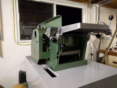

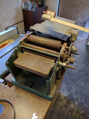

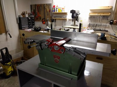

Hier nog wat foto's .
Oud VS nieuw:

Gebruik je ook de bouten die ik had aangeduid?
Er zijn ook nog die langwerpige cilinders. Hebben die ook nog een instelfunctie?
@mod: bedankt.
Met die 0,02 mm bedoelde ik het verschil tussen de afvoertafel en de as in de lengte richting van de as. Dit is nog zonder de messen er in. En ik heb dezelfde bouten gebruikt als jij had aangeduid. De messen zullen een fractie hoger komen dan de uitvoertafel, dat is wat ik dan meet in de stap waarbij ik de liniaal gebruik.
Welke langwerpige cilinders bedoel je precies?
