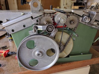

Wat ook wat extra aandacht vraagt is het plastic vliegwiel. Doordat de 2 aanvoer assen van de vandikte iets heen en weer kunnen bewegen, kan het gebeuren dat de ketting tegen dit vliegwiel aanloopt.
Ik heb het idee dat het heen en weer bewegen niet de bedoeling is. Is daar niet iets verkeerd gemonteerd?

Met heen en weer bewegen bedoel ik dat de 2 rollen zich parallel aan de beitel as heen en weer bewegen. Dus niet naar de beitels toe maar naar links en rechts (als je haaks er op kijkt).
Volgens mij is dat geen probleem maar ik denk ook dat dat wel minder wordt wanneer er meer onderdelen gemonteerd zijn. Dan wordt het geheel veel stijver. Wellicht is de beweging er dan helemaal uit. Ik heb in ieder geval niet de indruk dat in tijdens de montage van dit gedeelte iets ben vergeten.
Ik hoop dat, als alles gemonteerd is, ook die speling minder/weg is, zodat de ketting niet meer tegen het vliegwiel aan komt.

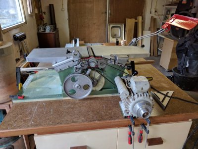

Vanochtend heb ik alle onderdelen weer er op gezet. De dingen die nog versteld moeten worden zitten nog niet vast, zoals oa de tafels. Ik kon het ook niet laten een test opstelling te maken (met het in acht nemen van de nodige veiligheidsmaatregelen natuurlijk) :p gelukkig draait alles soepel!
Alleen de aandrijfriem van de motor naar de beitel as heeft denk ik ook z'n beste tijd gehad.
Daarnaast is het probleem dat de ketting tegen het plastic vliegwiel aanloopt ook niet meer aanwezig wanneer alle onderdelen gemonteerd zijn. Ten aanzien van de speling van de aanvoer- en uitvoer rollen van het vandikte gedeelte moet ik nog even kijken hoe zich dit houdt. Is er iemand die ook een kity heeft en eens wil kijken in hoeverre dat gedeelte bij hen beweegbaar is?

tip: als je alleen de schaaf hebt van Kity kan je ook je motor ondersteboven onder de tafel zetten en een langere riem nemen. (ik heb die van de zaagtafel genomen) dan win je een heel pak in de breedte van de opstelling.

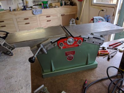

Dag Zky, Ik heb de eerder genoemde 635 aangekocht en een algehele revisie gestart.
Inmiddels maar direct geheel gedemonteerd en volop met de revisie bezig. alle delen gedemonteerd en gereinigd, alle plaatwerkdelen gestraald en gereinigd, alles staat nu in de primer.
Ik loop tegen hetzelfde feit als jij aan, welke kleur en merk verf voor de groene hamerslag delen.
Jij noemde Motip colorworks hamerslag groen? heb je daar een code of nummer van? fotootje van de spuitbus? gezien jouw resultaten, ga ik hiervoor!
Als ik je verhaal over je speling lees, heb ik het vermoeden dat je afstand tussen de lagers op de hoofdas niet correct is, heb je de lagers vervangen?
Aan de overzijde van de aandrijving wordt het lager opgesloten in het huis, middels de eindkappen, let op want de kapjes met de asgaten zijn verschillend vanwege het "borstje" aan de lagerzijde (tenminste bij mij wel) aan de aandrijfzijde moet het lager licht kunnen schuiven in het huis om verklemming bij warmte/uitzetting tegen te gaan, hiervoor dan ook andere eindkapjes waarin in de speling voorzien is.
Klopt je lagerafstand niet, gaat je behuizing naar buiten en liggen de wals-assen los... hetgeen de speling kan verklaren.
Het moet kunnen bewegen maar wel met een fractie speling, maar niet zoveel als jij laat zien. Nazicht is mijn advies.

Ik had het al bekeken bij mijn machine. Geen zijdelingse speling aanwezig.
Bij mij staat de motor naast de tafel. De tafel staat iets hoger zodat het hout over de motor kan. Als ik ooit nog eens een werkplaats krijg/maak wil ik dit veranderen zodat de motor er onder komt.
