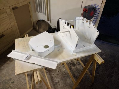

Dat doe ik ook. Ik heb me inmiddels wel laten vertellen dat er voor dergelijke machines maar een beperkt aantal RAL kleuren voor een hamerslag afwerking worden gebruikt. Alleen wil ik natuurlijk wel de juiste hebben.
Ik ga gewoon even rustig shoppen en neem dan denk ik de afdekkap mee om goed te vergelijken. Motip en Rust-oleum hebben varianten die op het eerste oog goed in de buurt komen.

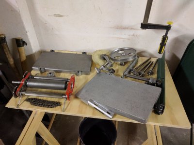

Tav het schoonmaken van alle onderdelen:
Dat zit er zo goed als op :)

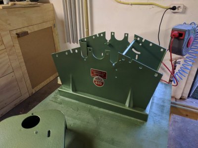

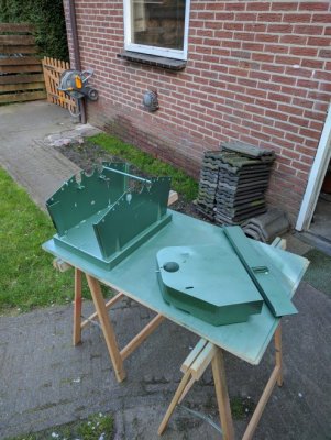

Even een korte update:
Ik heb intensief gezocht naar de precieze kleur en meerdere geprobeerd. Het laten mengen van hamerslagverf op de juiste kleur wordt niet gedaan, alsdus 2 verf speciaalzaken waar ik langs ben geweest. Die hoop had ik dus snel opgegeven. Dan val je terug op de verkrijgbare standaard kleuren. Hiervan viel de Hammerite af want die is echt te donker. Daarnaast een merk genaamd Air Crafts geprobeerd, deze was weer te licht en te grijs. Anderen neigden weer meer naar turqoise. Uiteindelijk terecht gekomen bij Motip/Colorworks. De kleur is ook niet helemaal gelijk maar vind ik wel erg mooi staan en inmiddels heb ik al aardig wat spuitbussen hamerslag staan ;) dus deze gaat het worden.
Vanavond alvast de te verven onderdelen in de primer gezet.
Verder zijn alle onderdelen nu schoon. Daar waar nodig is een lager vervangen, evenals diverse moertjes en boutjes.
Na het schilderen kan het monteren dus beginnen.

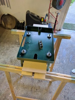

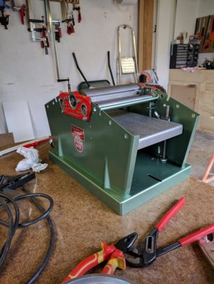

De verf is droog dus ben ik met het monteren begonnen. Als eerste het vandikte gedeelte. Dat was nogal een priegel werk omdat de plaat niet op de 4 schroefdraden gemonteerd kan worden wanneer deze al vastzitten. Daar is geen ruimte meer voor. Dus heb ik de plaat op de bodem gelegd en alle schroefdraden stuk voor stuk er op geschroefd. Ik had daarbij ook de hoop dat de vandikte gelijk goed in 1 vlak zou staan. Dat is niet helemaal gelukt maar hij is wel in hoogte te verstellen zonder iets te hoeven forceren.
Daarna heb ik de beitelkop gemonteerd. Deze loopt niet helemaal lekker. Ik denk dat er toch schoonmaakazijn in 1 van de lagers is gekomen. Dus deze heb ik weer verwijderd en daar worden gelijk beide lagers in vervangen.
Ook merk ik dat het frame iets spanning zet op deze beitelkop wanneer hij vestgeschroefd is, waardoor een en ander nog stroever draait. Dit zal wel minder worden wanneer oa de tafels zijn gemonteerd. Dus de beitelkop wordt pas aan het eind vast gedraaid aan het frame.

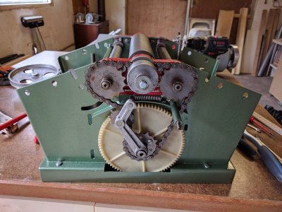

Met alle onderdelen welke ik er al weer op heb gehad ziet het geheel er zo uit:

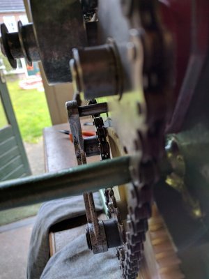

Wat ook wat extra aandacht vraagt is het plastic vliegwiel. Doordat de 2 aanvoer assen van de vandikte iets heen en weer kunnen bewegen, kan het gebeuren dat de ketting tegen dit vliegwiel aanloopt. Op de foto hieronder is dat goed te zien.
Ook hiervan hoop ik dat het minder wordt naarmate meer onderdelen op het frame zijn gemonteerd en het geheel stijver wordt.

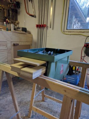

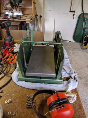

Ik ben gisteravond bezig geweest met het stellen van het bed van de vandikte. Eerst alles weer losgehaald om in alle rust eens goed te bekijken hoe ik het het beste kon aanpakken.
En mijn theorie was dat als het bed vlak op de bodem van het frame zou liggen, hij goed parallel en vlak zou zijn ten opzichte van de beitels. Waarbij ik er wel rekening mee hou dat ik hier later, als alle onderdelen er weer opzitten, nog wat moet doen qua fijnafstelling.
Met het frame ondersteboven dient dit als gewicht om alles op z'n plek te houden waarna ik de schroefdraden alle 4 gelijk kon zetten (zelfde afstand tov de onderkant van het frame) en vast kon zetten. Het plaatje mdf is om iets afstand te creëren tussen het frame en het bed van de vandikte, zodat je het schroefdraad niet gelijk helemaal vast hoeft te draaien aan het bed.
Dit lijkt aardig gelukt te zijn :)
O ja en de onderkant heb ik, zoals te zien is, met de donkere Hamerrite gespoten. Die zie je toch niet :p
