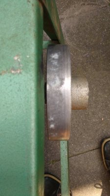

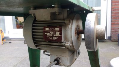

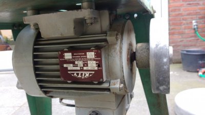

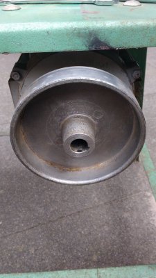

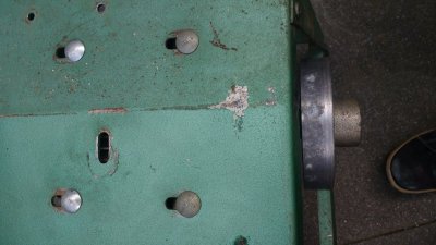

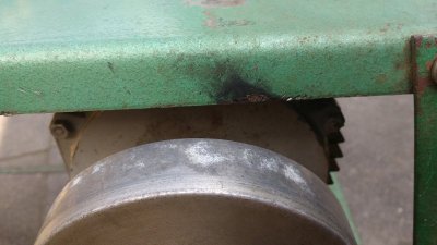

Ik heb een aantal foto's gemaakt van hoe de situatie nu is. Ik heb de motor helemaal naar voren geschoven en daarna op 2 manieren de poelie op de as gezet en een foto's gemaakt. Naar mijn idee zit die poelie echt niet ver genoeg op de as! Op deze manier heeft de vorige eigenaar nog doodleuk plankjes staan vlakken.....
Je kunt nog brandplekken zien op de plek waar de vlakke riem tegen de rand van het onderstel heeft aangeschuurd. De oude riem was gerafeld, ik heb al een nieuwe riem in huis.
