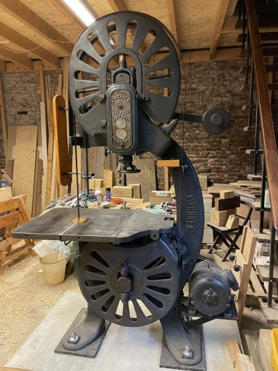

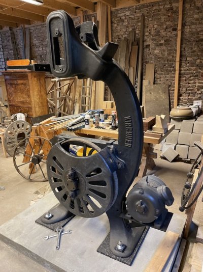

Gisteren de onderste helft weer in elkaar gezet. De kogellagers zijn professioneel nagekeken en lopen nu geruisloos (erg fijn). Motor geinstalleerd en de beschermkap en nog wat andere losse onderdeeltjes.

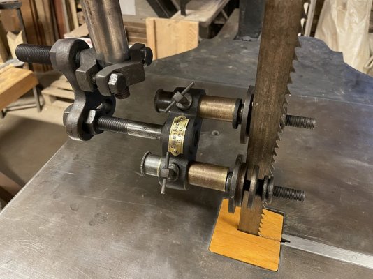

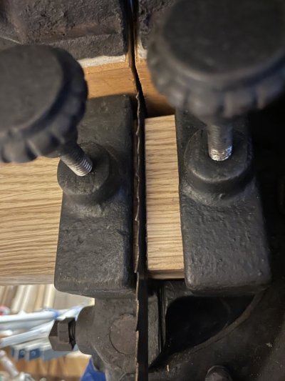

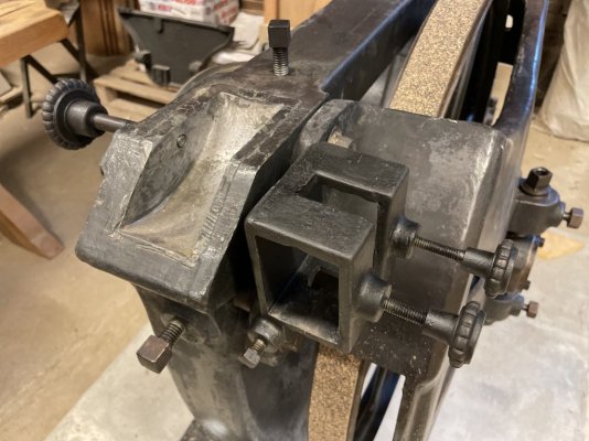

Ik heb een update mbt de renovatie van de Lintzaag op m'n website geplaats:
Renovatie KIRCHNER Lintzaag
De Lintzaag zelf is af (op 1 euvel na *...). De elektra moet nog, heb wat spulletjes besteld...
Ik kan niet wachten om 'm aan te zetten en het eerste houtje er door te duwen 😊
*] doordat er nieuwe bandjes op de wielen zitten is de omtrek van de wielen toegenomen, daardoor lijnt de zaaggeleiding onder de tafel niet goed meer uit met het lint. De zaag gaat daar nu met slechts 1 mm spelingaan 1 kant langs ijzer... weet nog niet hoe ik dat ga oplossen. Gaat in ieder geval niet weg door afstelling. Of ik moet de zaaggeleiding afflexen en opnieuw 6 mm verder vast lassen of ik ga 5 mm wegvijlen........

11.577
4.468
Ik weet niet hoe het bij de grote kirchners zit, maar bij de mijne bestaat de onder geleider uit een set vierkantjes waar een blokje hout door zit, als zaaggeleider. Mijn zaagblad loopt ook vlak langs de buitenste . Maar het geleidingsblokje zorgt dat de zaag nooit het ijzer kan raken, dus geen probleem. Ik heb ook nieuw beleg op mijn wielen.

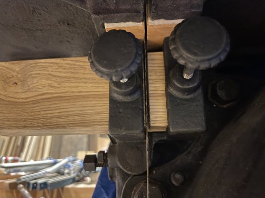

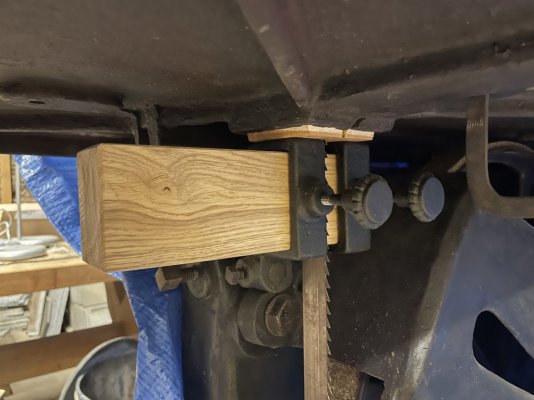

Hier wat detail foto's van de zaaggeleiding onder de tafel. Het zaagblad loopt maar 1 mm van de linker-klemijzer af. Lijkt mij zo eerlijk gezegd te link voor als ik bijv. bochtig zaagwerk ga doen.
De klem kan naar voren en achter geschoven worden maar naar links of rechts is het gefixeerd.

11.577
4.468
Zo zit het bij mij ook. Alleen allemaal wat kleiner. Als je je geleideblokjes bij houd, geeft het bij mij geen problemen.
