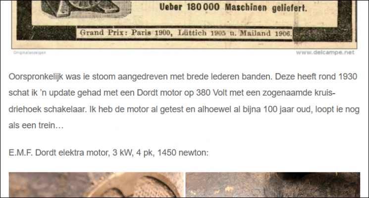

Als deze Kirchner van ongeveer 1935 is dan zou de Dordt motor wellicht orgineel kunnen zijn...?
11.439
4.377
Je kan al aan de manier waarop de motorsteun op je machine is geknutseld zien, dat dit een latere toevoeging is. Hetzelfde geldt voor dat lagerblok. Misschien in het verleden afgebroken en toen voorzien van een zelfbouw oplossing. Machines waren vroeger erg duur, dus ze werden gerepareerd. Bij mijn zaag is de onderste kap waar het lager in zit ook ooit gerepareerd. Toen ik de verf verwijderde kwam er een keurige hard gesoldeerde naad te voorschijn. Maar dat zit vermoedelijk al tientallen jaren zo en vormt gewoon een stukje van de geschiedenis van de machine.

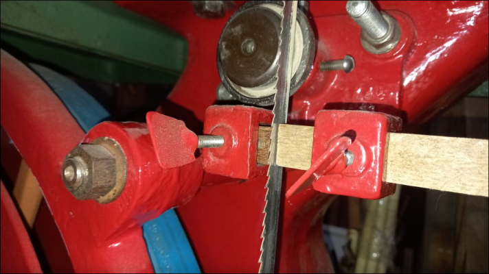

Even vanaf je website:
De schakelaar waar jij over schrijft is een ster-driehoekschakelaar
The Boktor
Uitgevreten hout
2 mrt 2016
1.711
322
Zo zit het origineel en wordt bij veel andere (oudere én nieuwere) lintzagen ook gedaan. Soms met metalen pennetjes en soms met keramische blokjes.
