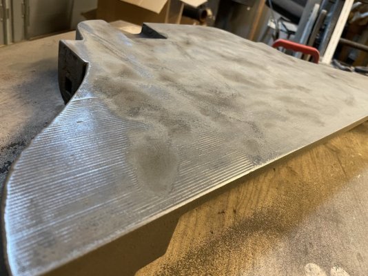

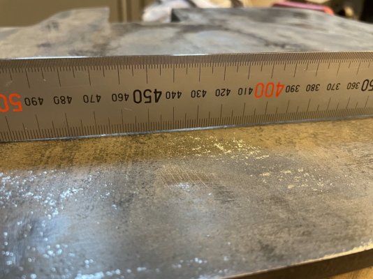

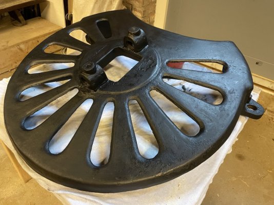

Druk aan de lintzaag gewerkt afgelopen weken (tussendoor). Plek uitgezocht in de werkplaats waar hij moet komen, op die plek een fundering gestort met draadeinden waar ik 'm mee aan de grond kan bouten. Alles onder de zaagtafel is resetaureerd en kan - als het frame op z'n plek staat - weer aan de machine gemonteerd worden. De zaagtafel (blad) heb ik ook klaarliggen. Het tweede deel is een beetje een vraagteken... Zie ook de foto's. Deze lijkt met bondo uitgevlakt te zijn geweest, het oppervlak is behoorlijk golvend. Blijkbaar altijd zo geweest. Nou vraag ik me af wat ik daarmee moet? Moet ie 100% vlak? Of is ie zoals ie is het ook wel prima (om je koffiekop op te zetten)......?

Gewoon zo laten.
Voor zo’n lintzaag is het echt niet belangrijk dat het blad precies vlak is.
11.356
4.317
Is bij mijn lintzaag zelfs niet bewerkt. Gewoon de giethuid. Dit stuk ligt ook iets lager. De onderkant ligt gelijk met de kantel tafel. Daar vallen de heveltjes onder die het kantelen van de tafel voorkomen.
Aah ja duidelijk. Het tafel-oppervlak is ook wel groot genoeg denk ik ;-)

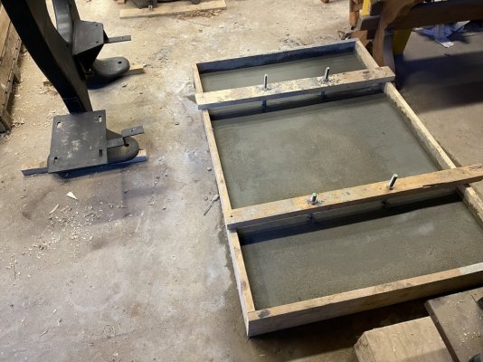

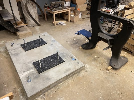

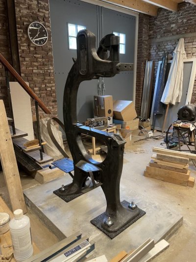

Afgelopen week de fundering gestort incl. draadeinden. Het frame erop getild (met hulp, het kale frame alleen is al niet te tillen...) en vast gezet. Ik heb alle lagers weggebracht ter reparatie en/of vervanging, want die klonken ook na schoonmaken en vers vet nog steeds erg beroerd. En ik heb alvast 1 kurkrubber bandje vervangen.
Zoals gezegd breng ik 'm niet terug in nieuwstaat maar conserveer ik 'm zoals ie is. Alleen de mechanisch versleten delen vervang ik. Na m'n vakantie ga ik weer verder, dan zijn ook de lagers weer terug. Nu ie op z'n sokkel staat kan er opgebouwd worden, erg veel zin in!

Dat heb je er strak gemaakt, die betonnen fundering, maar vind je het niet vervelend om dan steeds tegen/op die ophoging te moeten staan om de zaag te gebruiken? Ik kan slecht inschatten hoe ver het uitsteekt, maar ik krijg het idee dat het in de weg zou kunnen zitten.
Ja klopt, het idee is om de volledige vloer te gaan verhogen (in de toekomst...) voor nu ga ik er een houten verhoogd vloertje omheen maken. Verhoging steekt nu ± 12 cm uit. De oude vloer is erg slecht, ongelijk, geen bewapening en dus overal gescheurd. Bij hoogwater (ik zit in het winterbed van de maas) worden alle scheuren nat en trekt water op, niet handig met hout opslag enzo... De drempel van de grijze garagedeur op de achtergrond op de foto's zit nu ook ± 12 cm hoger.
