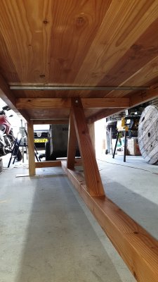

Ik ben er bijna :).

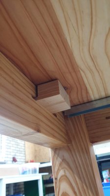

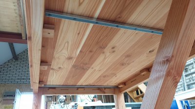

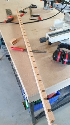

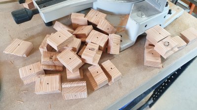

Ik twijfelde toch, na jullie aanvullingen, over de hoeveelheid 'vlees' om de schroeven in te stoppen. Uiteindelijk werd mijn keuze ook bepaald door het assortiment schroeven bij de lokale bouwmarkt. Ik ben uiteindelijk voor 42x32 gegaan, wilde eigenlijk 50 dik maar dat was er niet in die korte maat. De strips heb ik daarom niet meer ingefreesd maar ingekort zodat ze net binnen de liggers vallen en daarna op de onderzijde van het blad geschroefd. Wel voorgeboord uiteraard.
Van de onderzijde dus nu dit zicht:
Het project is altijd bedoeld geweest als 'trial' om fouten te mogen maken, leren deze te repareren en nieuwe technieken te oefenen. Daarin ben ik allemaal geslaagd, al zeg ik het zelf. De tafel is niet vlekkeloos perfect zoals je toch altijd hoopt, maar wel erg netjes geworden, en met erg weinig concessies tegenover wat ik van plan was.
De verbindingen zijn relatief strak/netjes en ook voor de onderzijde hoef ik me niet te schamen, mocht iemand er ooit onder kruipen om het ding te beoordelen.
nu rest mij nog de naadjes op de bovenzijde af te werken, misschien nog een keertje licht schuren, beetje olie hier en daar en natuurlijk het maken van de wigjes om het blad te fixeren :).

Mooie reportage met een prima resultaat, zeker als je het als leerproject beschouwt. Het blad zal waarschijnlijk nog wel wat nawerk opleveren. Gelukkig is het gemakkelijk los te maken en die strips kunnen er ook zo weer af, dus achteraf doodzagen blijft een optie.
Wacht daar dan als de noodzaak zich aandient niet te lang mee. Grotere scheuren en krom hout zijn op een gegeven moment niet meer onzichtbaar te herstellen. Je zou in een eerder stadium (nu, bijvoorbeeld) die magere strippen kunnen vervangen door wat zwaardere kokerprofielen. Door de wijzigingen in je plan (montage op i.p.v. in het hout en bovendien volledig uit het zicht, tussen de regels) is toepassing van extra stevige rails geen probleem meer.

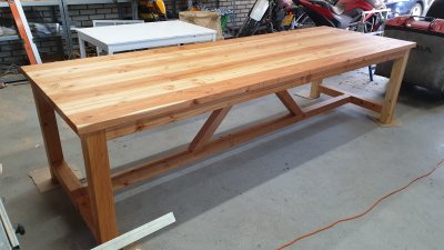

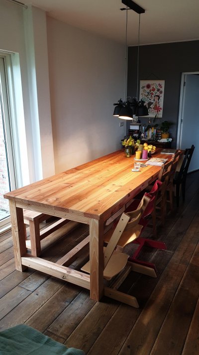

Nou, de tafel en bank hebben een baasje gevonden!
De lokale bouwmarkt (waar ook het hout vandaan komt) wilde hem wel in de showroom zetten om hem te verkopen voor me. Aangezien het vandaag waarschijnlijk de enige droge dag van de week zou zijn, stond ik daarstraks dus klaar met dollies, handdoeken, alle materialen om de tafel veilig op mijn aanhanger te laden. Het is maar een kilometer rijden (letterlijk) maar het ding weegt een ton (bij wijze van spreken dan).
Net op het punt dat ik wilde beginnen met kantelen (de aanhanger op, ondersteboven) komt mijn vrouw terug van een wandeling met de kleine meid. En die stond er maar een beetje sip bij te kijken. "Ja, wat is er?".
'Ik wil 'em' .
"Hij was toch te lang voor de huiskamer?"
'Ja, maar ik vind hem ook heel mooi!'
Zodoende kon ik de aanhanger dus weer afkoppelen...
uiteindelijk valt het mee met het 'ruimteverlies'. Deze tafel is dan wel 35 centimeter langer dan de vorige, daardoor kunnen de stoelen van de kop van de tafel wel weg - die stoelen kunnen aan de zijkant staan omdat daar nu plaats is voor 1 persoon extra. Niet dat we hier met zijn tienen wonen, maar zoveel stoelen stonden er wel. En omdat de bijbehorende bank minder diep is dan reguliere stoelen (en dus dichterbij bij de muur staat), winnen we zelfs iets aan ruimte naast de tafel.
Ik moest hem ook gelijk uit de verkoop (van de site) halen, want hij mag nu écht niet meer weg... :).

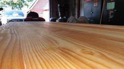

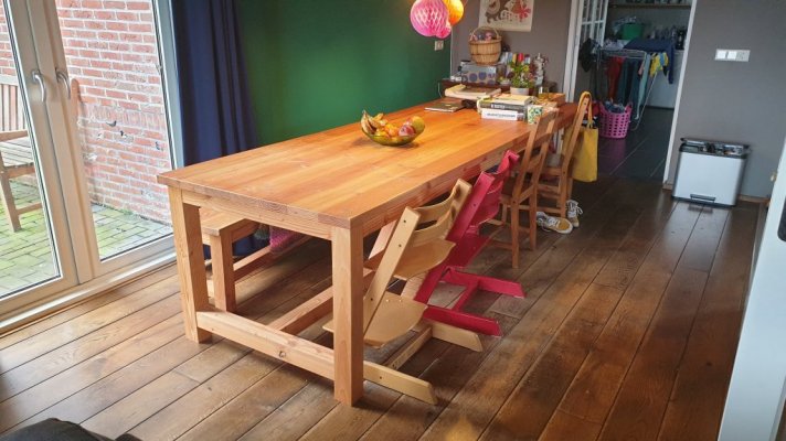

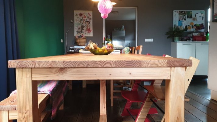

Ik kreeg destijds veel zorgen geuit over zowel de constructie als de ligging van de jaarringen en mogelijke werking van het blad daardoor. Het hout was wel goed droog (~10%) toen ik begon te bouwen en zit 'zwevend' gemonteerd met die werveldingen of hoe ze dat ook alweer noemen. Het 'kan' dus werken.
Je kunt zelf aan het topic zien hoe lang geleden de tafel is gebouwd en wanneer hij in gebruik is genomen.
Onderstaande foto is vandaag (2 minuten na een paasontbijt met 3 kleine kinderen, dus let niet op de kruimels) genomen. Zoals je ziet heeft het blad geen werking meer vertoond sindsdien.
Wat niet is kan nog komen natuurlijk, maar voor nu gaat het prima.
