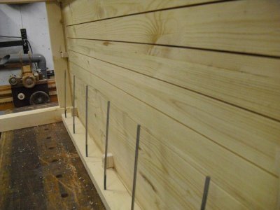

De laatste maanden al de handen vol gehad met een grote verbouwing thuis, nieuwe verwarming, nieuwe vloeren, nieuwe keuken, nieuwe boekenkasten, etc.. Om al mijn boeken (minimaal 36lm schab) samen te brengen in één ruimte heb ik nood aan een heuse bibliotheek:p Hier komt in de toekomst ook de computer en randapparatuur te staan. Het bouwmateriaal voor de boekenkasten word een combinatie van waaibomenhout:D en Spruce multiplex, afwerking gaat gebeuren met Traelyx grijs.

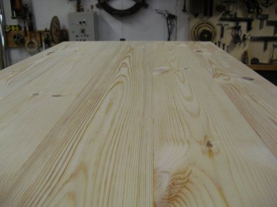

Dat waaibomenhout is een mengeling van slecht Grenen, nog slechter Vuren, en Populier, afmetingen 42mm x 140mm en 2400mm lengte, het hout is éénmaal gebruikt geweest als tijdelijke afsluiting op een werf. Het hout kletsnat gekocht voor de prijs van 2€ per balk, voor die prijs heb je natuurlijk geen topkwaliteit;)
Ondertussen is het vochtgehalte gedaald naar een kleine 16%, dat betekend dat we er de zaag kunnen inzetten. Het is wel een uitdaging om met die rotzooi toch een aanvaardbaar resultaat op poten te zetten.

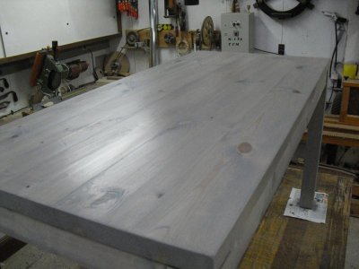

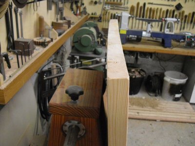

Gisteren en vandaag een (computer)tafel gebouwd uit dat zooitje ongeregeld, met als negatieve uitschieter een geschoteld blad eens het uit de klemmen kwam:mad: De eerder grove stijl vraagt om een werkblad bestaande uit meerdere brede planken, dat is met bovenstaand materiaal niet evident maar ik wilde hier toch geen toegevingen doen. Een oplossing voor dat geschoteld blad is snel gevonden, doodzagen dat ding.
Een paar zaagsneden later is wat eerst hol stond nu mooi vlak geworden, terwijl het qua sterkte praktisch het zelfde blijft. De afwerking is met de blokschaaf gebeurt, daarna heb ik er al één laag beits op gesmeerd, de toplaag volgt later.
Ik ben niet ontevreden met het eindresultaat, de combinatie van hout, beits en textuur geven de gewenste uitstraling:p Word vervolgd.

Dat staat krom zo te zien:p
Maar nu niet meer,

Nou daar kan je met dat waaibomenhout prima mee voor de dag komen lijkt mij.... mooie tafel. Zo zie je maar dat als je over de juiste talenten beschikt je uit alles wat moois kunt maken :)

Hallo André,

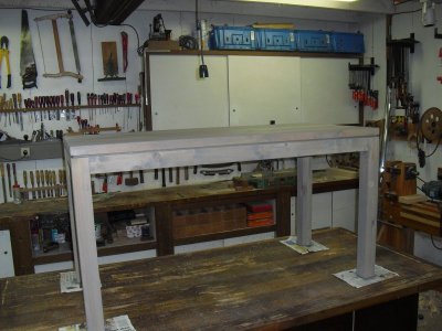

Mooi geworden die waaibomenhoutentafel, maar waarvoor dienen die stangen onder de tafel?

tuoh
Rudy,
er komt een computer op de tafel te staan, en omdat die dingen tot nader order nog altijd de nodige snoeren meebrengen moet je die ergens kwijt raken. Nu had ik nog een flink aantal alu draadstangen liggen welke mooi kunnen dienen als "kabeldrager" zo kan ik de kabels onzichtbaar wegstouwen.

Leuk tafeltje! :)
Ik weet de precieze diepte niet, maar ik zou die stangen even afdoppen zodat je niet je knieën er per ongeluk aan open haalt. :(

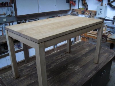

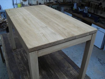

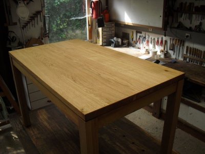

Dan is de klassieke houtbewerking inderdaad puur ontspanning voor mij. En omdat ik er maar niet genoeg van kan krijgen vandaag een tweede tafel in de steigers gezet, deze maal in Eik, ontwerp bijna identiek hetzelfde als het waaibomenhoutentafeltje:p Foto's volgen nog.
Ps, geen gevaar voor de knieën met die stangen, als de kabels erop liggen plooi ik die dingen tot tegen het blad.
