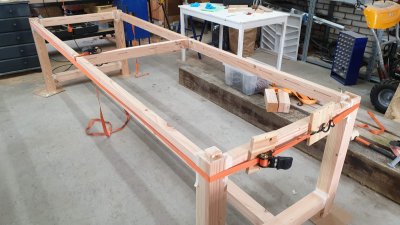

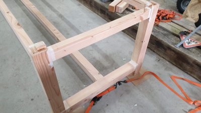

En dan het moment van de waarheid! Bovenzijde van het frame in de lijm. D4 PU konstruktielijm, zoals ook eerder, om de laatste kiertjes in de verbindingen aan de binnenzijde van de poten goed te vullen.
Over vier uur is alles uitgehard, doe ik nog een laatste check of er ergens iets bijgewerkt moet worden en zaag ik de bovenzijdes gelijk met de liggers. Stuk makkelijker als het frame staat, dan wiebelt de boel niet. En daarna mag het geheel in de olie :). Hiervoor gebruik ik rauwe, koudgeslagen lijnolie van:

De lijm zit reeds goed vast, maar tijdens het uithardingsproces kan ik alvast de hoekjes opschonen:
Ondanks de tape toch nog flink wat lijmresten op het hout zelf, dus voorzichtig opschonen en schuren :).

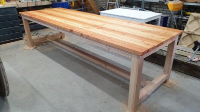

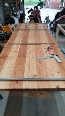

Ik heb zojuist even een testfit gedaan:
ook al zitten de schuine staanders er nog niet in en moet het frame daarna nog in de olie. Het blad sluit overal wel netjes aan, maar ik kan niet kiezen welke zijde ik boven wil. Wat nu boven ligt heeft helaas nog een naad opgelopen tijdens het staan, en wel tussen twee planken. Het zit niet los, maar je ziet wel een miniscule kier lopen over het grootste deel van de lengte. Ook heeft die zijde enkele harslijnen.
De onderzijde maar één harslijn en weinig naden, maar wel veel beschadigingen in het hout. Moeilijke beslissing.

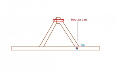

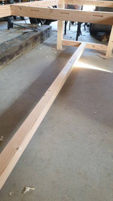

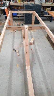

Het is weer tijd om een planningsfout op te lossen trouwens :geek:. Ik heb gisteren het frame verlijmd, inclusief de middenligger. Alhoewel de boel nu min of meer recht ligt als ik het blad erop leg (het zit echter nog niet verankerd) denk ik dat ik moet verwachten dat het middengedeelte door gaat buigen met de tijd als ik er geen schuine staanders onder maak.

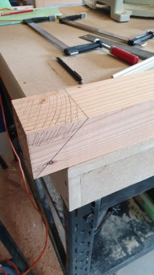

Ik zie twee opties voor de pen aan de onderzijde van deze schuine balken.
Een pen in het verlengde van de balk:
Een pen haaks op de centrale drager:
en hier de situatie:
Ik denk/vermoed dat ik beste aan de andere zijde een 90 graden 'hoek' uit de staander haal waar de middenligger dan in kan vallen. Als ik dat aan beide zijdes doe leunt de middenligger volledig op deze twee staanders en verdelen de kracht in de lengte van de centrale drager, richting de u-staanders.
Dat gaat echter wel lastig monteren worden aangezien de middenligger ook al verlijmd is. Ziet iemand hier een creatieve oplossing? Er zit wel een paar millimeter flex in de liggers, ik kan hem ertussen wurmen als het daar op aan komt denk ik.

zo even gauw bedacht zou ik aan de onderzijde een pen maken en de aansluiting op de ligger onder het blad maken met een dikke houten pen die je gewoon helemaal doorboort.
Dus door de 2 schuine staanders en de middenligger heen.
Verzonken schroeven en en dan een houten prop erop is natuurlijk ook een optie :) scheelt een paar precisie boringen met zo'n pen.
Bekijk bijlage 89627
Goed idee! Dat scheelt me dat ding op zijn plaats te wringen en dan kan ik nog een beetje spelen met de hoogte.

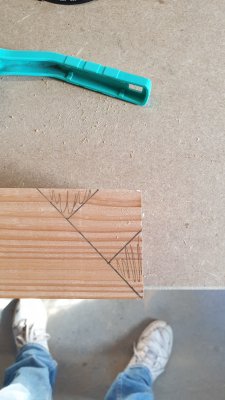

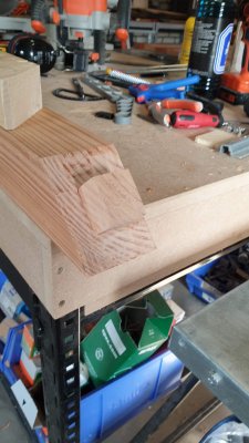

Da's nog knap lastig, als je nog maar net geleerd hebt pennen te maken. Pennen onder een hoek, en langs een scherpe rand.
Maar even alle tussenstappen overslaand: Ze zitten! En vast ook... dit gaat de komen tientallen jaren nergens meer heen (althans, dat is de bedoeling).
Ik heb helaas een kleine kier aan de linkerzijde waar de staanders op de drager uitkomen, ik durfde niet corrigeren voor het geval dat een gebed zonder einde werd (en met een mislukte staander als gevolg). Dat word ook daar een beetje cosmetisch bijwerken.

Hoe hoog zijn die strips dan precies? Schroefjes van 15mm hebben niet veel effect als het blad gaat werken....
De strips zijn 16mm hoog, 24mm breed en 90mm lang. De dikte zal een millimeter of 3 zijn gok ik. Dat betekent dus dat ik ~38mm blad - 16mm sleufdiepte = 22mm overhou. Plus 3mm staaldikte zou ik dan een schroef van ongeveer 20mm kwijt kunnen. Niet bij stilgestaan dat dit wellicht niet voldoende is...
Emilio
1 nov 2012
2.873
593
Dordrecht
Dat gaat het niet worden als die tafel een beetje gaat bewegen. Ik heb meermaals 5x40mm schroeven gehad die braken bij wilde tafels.
Je kunt de tafel 2/3 inzagen aan de onderzijde in de langsrichting, dat zal al schelen qua spanning en dan de profielen toch omdraaien en met 35mm vastzetten, dan heb je tenminste wat vlees als houvast
