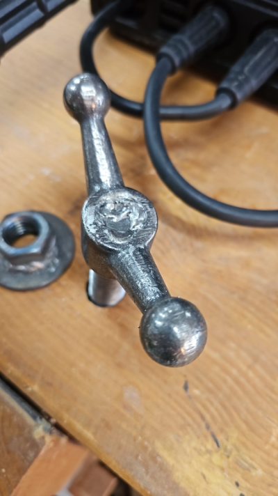

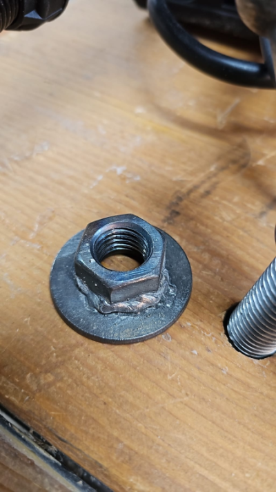

Nou, ik heb wat voorbereiding gedaan (schuren tot blank staal, alles in een klemmetje hangen, zorgen dat je de brandblusser binnen handbereik hebt en al het loslopende grut uit de weg is) en enkele zeer lokale bliksemschichten later heb ik een passeerbare lasnaad op mijn werkstuk:
en mocht hier iemand nu lasser zijn en bij zichzelf denken 'kom, dat is echt slecht gedaan' dan nodig ik je hier uit, je krijgt een papieren handleiding een een youtube video van mijn lintzaag te zien en dan kijken we of jij het er beter vanaf brengt :geek:.
ik categoriseer deze onder het vakje 'vast is vast'.

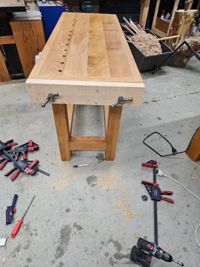

Welnu, na 5 keer meten en dan toch nog de boel verkeerd hebben, gefrustreerd weer gaan meten, het gat op de juiste plek te hebben en dan per ongeluk eentje twee graden scheef te hebben (dat is al genoeg als je de voorkant perfect uitgelijnd had) zijn we ondertussen hier aangeland.
Ja, de boel hangt scheef, want de moeren zitten er vanachter niet op. Ik moet nog een beetje passen en meten en de boel van binnen goed monteren, dan het blok nog voorzien van een verdieping waar de borgring + metalen ring in gaan vallen en dat allemaal nog slijpen en plaatsen. Pas als ik de boel technisch passend heb ga ik het blok ook netjes afwerken.

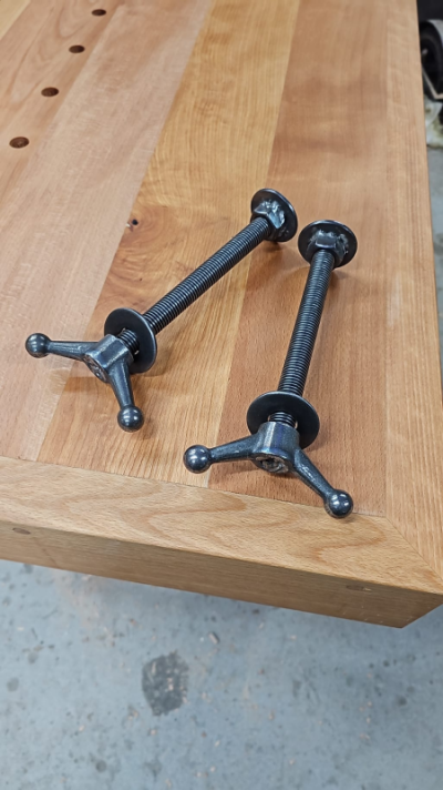

Af :). De borgring werkte voor geen meter dus ik heb inderdaad het idee van @fantic gebruikt om het blok toch mee te laten komen met het openen van de klem. De 'af' foto's volgen in het verkooptopic.
