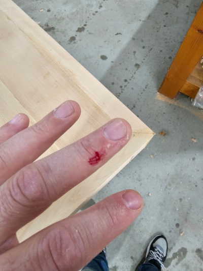

We hebben helaas even wat tegenslag. Bij het vastzetten van de bladdragers op het frame breken bijna alle houtdraadbouten gewoon rot af. 7mm dikke RVS houtdraadbouten, 8 centimeter lang, je zou toch denken dat die bedoeld zijn om in hout te draaien, niet? Bij het minste beetje weerstand breken de koppen gewoon allemaal af. Deltafix, onthou de naam, ver van wegblijven, grote rotzooi is het. Goed ziek van, want nu heb ik reeds 2 van die dingen zo diep in het hout zitten dat ik ze er nooit meer uit krijg :mad:.
Wij hebben tientallen jaren een blister assortiment van Deltafix gehad. Een 15 meter lang 130 cm hoog.
Ik kan me geen klachten herinneren. Wel moet ik erbij vermelden dat wij geen bouten moeren ervan verkochten.
Ook is mijn laatste ervaring van 2009. Ik gebruik nog steeds de overgebleven schroeven en parkers van deltafix.
Houtfretbouten oftewel houtdraadbouten zijn (standaard) van zacht staal. Ik adviseer goed voorboren en vet op de schroefdraad en dan erindraaien.

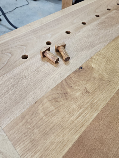

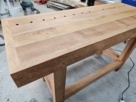

Nou, het trio is compleet...
Nu zit er echt bloed zweet en tranen in :ROFLMAO:.

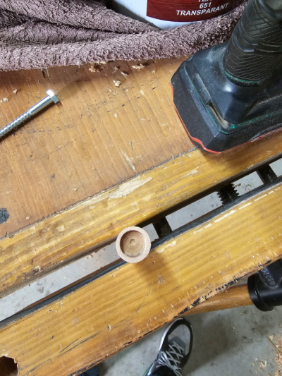

In het Japans noemen ze deze "tarusen", handgemaakte houten pinnen om gaten te dichten.
Daar moet een gaatje in voor de onderste gaten, zodat ze over de kop van de bout heen passen:
Zodra de onderste vier klaar waren de pen verder afgedraaid tot de diameter van de gaten bovenin:

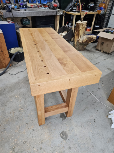

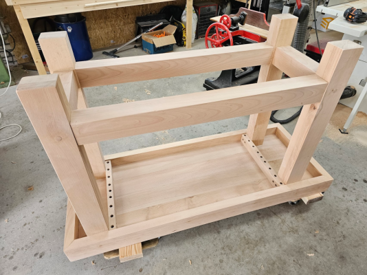

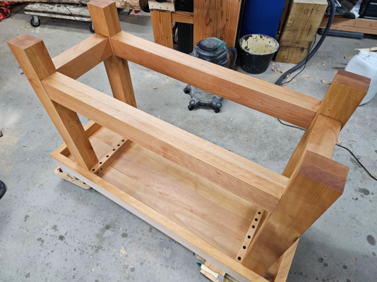

Dan de boel even op de kop gezet, want ik wil om vochtproblemen voor te zijn de hele bank echt goed in de olie opsluiten.
en geloof het of niet (ik vond het ook verwonderlijk) maar de gekookte olie trok binnen 15 minuten compleet in het hout, er bleef bijna geen druppel achter. Voor de vorm toch even een papiertje erover gehaald.
Dat heeft dus écht nog een laag nodig voordat ik de boel weer op de poten neerzet. Dit is ook gelijk het enige aanzicht van de werkbank waar je kopshout ziet - onderop de poten. Dat was waarom ik voor deze opzet koos...
Zodra de boel weer op de poten staat ga ik de gaten maken voor allerhande ijzerwaren bovenop, en hopelijk is dan het lasapparaat er zodra ik aan de klem kan gaan werken.

Ik had nog olie in het bakje, dus nog wat extra olie op de binnenzijde van het blad aangebracht (de sectie waarvan we allemaal willen dat hij zo min mogelijk gaat werken ;)) en nog 3 lagen verder trok ook die olie vrijwel helemaal in het blad... nu was het hout ook mooi droog (~9% vocht) maar ik heb nog nooit meegemaakt dat het zó hard in het hout trekt. Morgen de hele onderzijde + onderstel nog een laag en dan gaat hij weer op de kop.
Ik heb al sinds enkele dagen wat stukjes purperhart liggen die ik erin wil verwerken, en zit erover te denken om wat sleuven in de hoeken te maken waar ik deze in kan lijmen voor een mooi kleur accent.

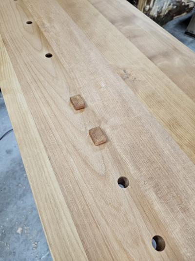

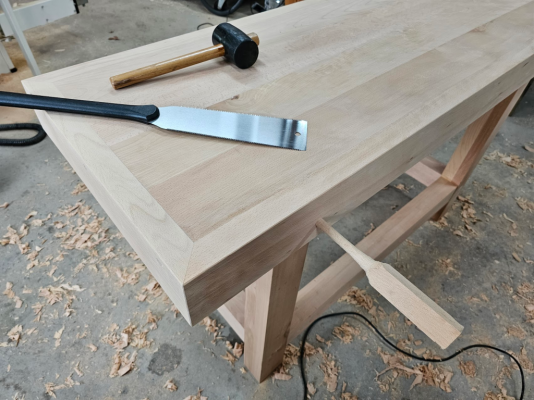

Ik heb besloten de hoeken te laten voor wat het is, een spline door de verstekhoek heen is leuk, maar ik besloot dat ik het toch niet vind passen bij de hele 'clean' look van de bank. Dus ik heb gaten uitgemeten en voorzichtig geboord, geschuurd, en uiteraard ook goed door en door geolie'd.

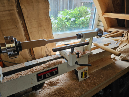

en omdat waarom niet, heb ik van wat restjes die overschoten twee accesoires gedraaid:
zodat de volgende eigenaar in ieder geval direct kan beginnen met schaven :).

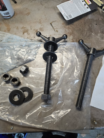

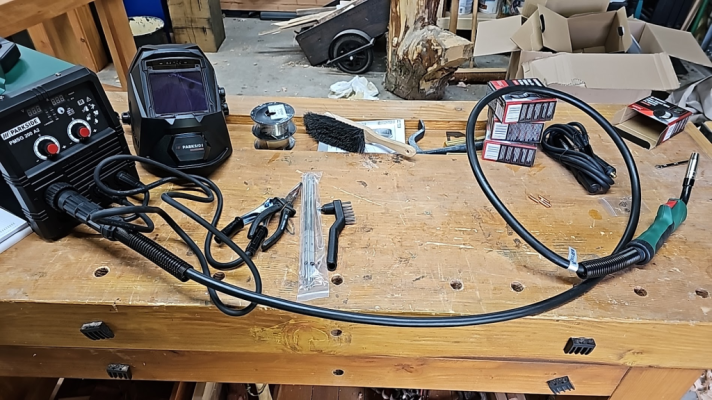

Ik weet het, het is geen houtbewerking... maar het is wel iets wat ik ga leren om dit project af te maken.
Bij de stapel hout kreeg ik deze:
het is allemaal los spul, dus een stuk draadeind, twee ringen, 2 moeren en een grote vleugelmoer. Niet echt geschikt voor een klem, tenzij wat aanpassingen, dus wat extra gereedschap besteld:

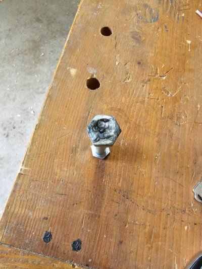

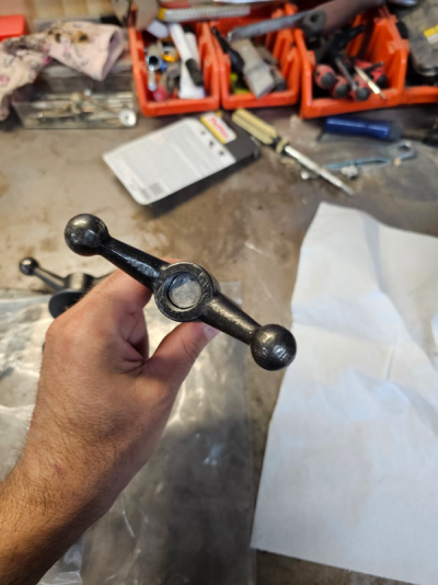

mijn plan is om de vleugelmoer vast te lassen op het draadeind:
zodat bij het bedienen van de vleugelmoer, je het hele draadeind mee draait. Daar komt dan zo'n ring tussen (die los blijft) om te zorgen dat het herhaaldelijk klemmen/draaien van het metaal niet in het hout gaat vreten. Vervolgens wil ik aan één van de moeren twee beugeltjes lassen waarmee ik die moer aan de binnenzijde van de schort vast kan zetten (achter een daartoe geboord gat in de schort). In principe kan ik dan al klemmen, door simpelweg een blok met twee gaten te benutten waar de draadeindes doorheen steken. Uiteraard eerst even testen op een random bout en moer uit de werkplaats:
het is nog niet echt netjes te noemen, maar vast zit het zeker.
Het enige wat deze voorziening niet doet, is het klemblok ook echt terugtrekken. Ik zie slechts twee eenvoudige opties:
- de extra ring die ik overheb vlak achter het houten blok aan het draadeind lassen
voordeel: supersimpel, blok word mee naar buiten geduwd, eventueel een kleine recessie in het blok maken zodat de ring daar in valt zodat het blok strak tegen de bank gedraaid kan worden
nadeel: je kan het niet uit elkaar halen zonders iets te moeten slopen
- een veer over de draadeindes steken
voordeel: blok word naar buiten geduwd, wederom simpele oplossing
nadeel: ik kan het blok niet meer strak dicht draaien, die veer moet ergens heen, en zowel blok als schort zijn met ±44mm niet dik genoeg om een gat te huisvesten waar zo'n veer helemaal in past
Natuurlijk is het blok zelf naar achter trekken niet zo'n groot probleem, en ik kan ook gewoon andere hardware kopen, maar dit kreeg ik erbij en ik vind het ontwerp wel tof, dus ik hoop het hiermee te kunnen doen. Iemand nog een creatief idee?
Waarom de ringen vastlassen aan het draadeind (anders dan dat lassen gaaf is :cool:)? Ik zou wel voor een demontabele oplossing kiezen, zodat de bek van de klem nog te vervangen is.
Twee alternatieven: aan de ring een moer lassen en die bout met een flinke dot LocTite vast kunnen zetten. Mocht dat losraken over tijd, is het met LocTite weer vast te zetten. Of de ring op z'n plek zetten met twee tegen elkaar vastgedraaide moeren. Die kunnen eventueel ook los.
Voor de extra moer(en) zou je in het tegendeel een insparing kunnen maken, zodat de klem nog wel helemaal kan sluiten.

Ja, ik wil liever wel een demontabele oplossing idd. Waar ik denk vanavond mee te gaan werken:
Alléén de vleugelmoer aan het draadeind lassen, zodat ze één geheel worden.
Vervolgens maak ik aan weerszijden van 2 losse moeren, twee metalen hoekjes. Ik boor een verdieping aan de binnenzijde van het schort, daar kan de moer in 'vallen' terwijl de twee metalen hoekje dan tegen het hout liggen.
Op die manier heb je maximaal klembereik (ten opzichte van een moer die op het hout ligt) en de metalen hoekjes hebben zelf ook gaatjes waarmee het hoekje in het hout gezekerd word. Dan gebruik ik geen lijm en dus is het nog verwijderbaar.
Een ring midden in het draadeind met 2 moeren vastzetten is niet echt een optie, twee van deze moeren zijn net zo dik als het hout van het schort helaas (het zijn flinke jongens). Loctite is zeker creatief maar ook dan moet ik nog een verdieping gaan maken in ofwel het schort (kan niet, die heeft aan de binnenzijde dan al een verdieping) of in de klem (en dat kan dan weer frictie gaan geven bij het draaien).
De houten klem krijgt simpelweg twee gaten waar je de draadeindes doorheen steekt, en die draai je in de van een contramoer voorziene gaten van het schort. Helemaal verwijderbaar, met als enig nadeel dat je het houten klemblok zelf terug moet halen na het opendraaien. Kleine moeite, maar wel het meest elegant gezien de materialen en zo min mogelijk complexiteit.

Als je een conische compressieveer gebruikt, dan heb je maar een paar millimeter diepte nodig om 'm kwijt te kunnen als je de klem volledig sluit. Dat zou toch makkelijk moeten kunnen bij een dikte van 44 mm?
