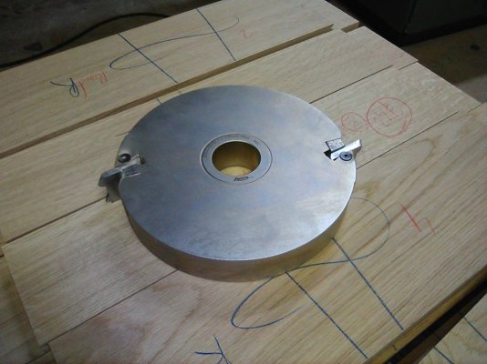

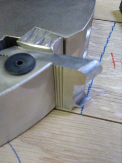

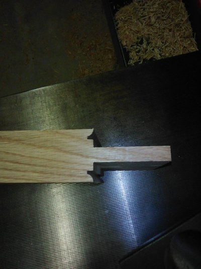

Het heeft een tijdje geduurd maar uiteindelijk ben ik terecht gekomen bij de firma Linssen Martin & Co. Zij begrepen wat ik nodig had en waarom. En hebben mij een messenblok gemaakt voor rugvertande messen met een diameter van 250mm en een hoogte van 40mm. Ook de messen voor het eerste project hebben zij gemaakt.Ondertussen heb ik al een serie pennen gecontert met deze messenblok en dit werkt 100% zoals het moet.
    129,5 KB · Weergaven: 45
    76,7 KB · Weergaven: 45
    87,2 KB · Weergaven: 44

Wie nog kan volgen leest dat het mij dus 40min tijd kost om 192 verstekken te maken met een resultaat dat weinigen kunnen onderscheiden van de oude manier en met het voordeel dat de verbinding veel sterker is en de verstekken nooit zullen open komen.
Wat denk jij een terug verdien tijd van 10jaar? Zelfs iemand die niet kan rekenen ziet dat die kop zichzelf betaald op heel erg korte termijn...
Bovendien hoort Zweeds verstek wel bij traditioneel schrijnwerk dit werd in de jaren 50 van vorige eeuw al toegepast, en is gewoon een logische ontwikkeling en wat niet hoort bij traditioneel schrijnwerk zijn drevels.
Heb jij ooit constructieleer gehad?
In een professionele schrijnwerkerij worden pennen altijd gefreesd op een pennenbank omdat dit gewoon veel meer mogelijkheden heeft dan een freesmachine bovendien zou mijn systeem van werken nooit in 1 bewerking gaan op een freesmachine (afkorten pen/aanfrezen pen/ conteren van 1 schoudering)
