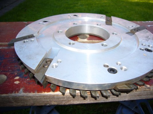

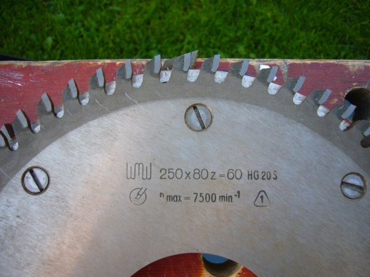

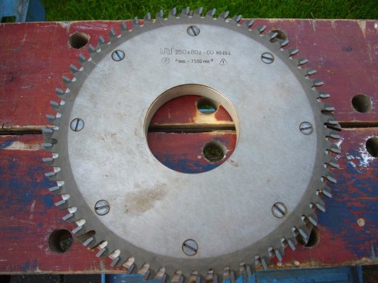

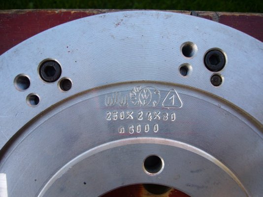

Kor
10 jun 2012
1.286
637
ik heb een freesblok liggen van 250 mm doorsnee, 24 hoog, asgat 80 maar geen idee of dit een antwoord zou kunnen zijn op jouw vraag. Er zit een 60-tands zaagblad tegen geschroefd.
