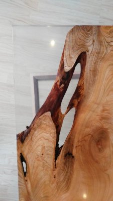

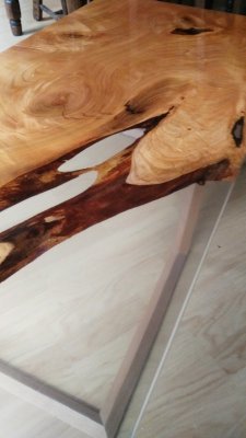

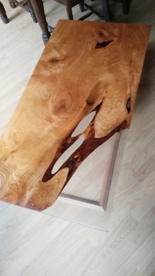

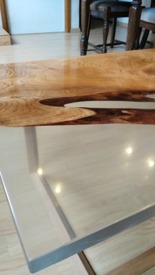

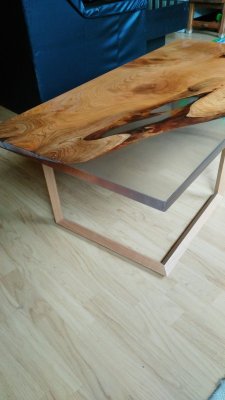

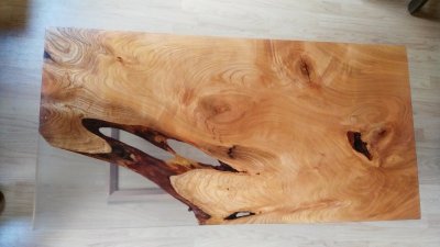

Ondertussen toch al 3 maand verder, dus tijd voor een kleine update.
Ik heb de tafel een beetje laten 'misbruiken' om te zien hoe de epoxy het uithoudt.
Dit wil zeggen dat mijn vrouw ze gebruikte als tafeltje naat de zetel (glazen zonder onderzet, borden met grove rand, etc. ) en vooral heeft mijn 1-jarig zoontje de tafel geadopteerd als de zijne.
Hij klopt er voortdurend op met zijn speelgoed, houten blokjes, houten hamer (je kan niet vroeg genoeg beginnen)...
Dus niet echt zoals ze zou moeten behandeld worden, maar als test ideaal.
Er waren enkele krassen ingekomen, en ik wou toch nog eens proberen om ze volledig doorschijnend te krijgen.
Wat de stevigheid betreft is er ook niet echt een probleem, mijn zoontje klimt er regelmatig eens op, en dat gaat...ook al zijn de poten nog niet vastgelijmd. Momenteel zitten er enkel niet-spannende pluggen in.
Ik heb intussen een rotex150 gekocht met alle mogelijk speelgoed erbij, dus dat moest lukken...Tafel terug atelier in, en schuren maar.
Ik ben herbegonnen met korrel 500, en daarmee zijn (op 1 na) alle krasjes verdwenen. Ideaal. (wij hebben een salontafel met glasplaat sinds een paar jaar, en als ik het aantal krassen daarop bekijk...)
Dan verdergeschuurd (droog)
500/800/1000/1200/1500
En dan gepolijst...toch een kunst, dus eerst wat geoefend.
lamsvel met korrel 5000
oranje spons met korrel 8000
witte spons met korrel 11000
Ik zou misschien nog moeten schuren met die fleece-vellen of iets anders, kwestie van het gat tussen 1500 en 5000 te dichten voor een nog beter resultaat. Maar dat is voor later eens.
Echt wel vrij tevreden van het resultaat, maar nu kan ik niet beslissen wat het mooiste is...
bij het doorzichtige komt het onderstel veeeeeel beter tot zijn recht (het is dan ook daarvoor ontworpen)
het hout komt ook nog veel beter over.
bij het matte waren wel alle fouten in de epoxy weggewerkt. Ze zijn echter wel niet heel zichtbaar, vooral op foto. In het echt moet je errond lopen om met de lichtinval te spelen, en dan zie je de fouten...
misschien bovenkant wel zo laten en onderkant opnieuw wat matter...nog geen idee eigenlijk.
Hier de foto's : Laat maar weten wat jullie ervan denken.
PS : er zitten nog enkele epoxy projecten in de pipeline, 1 bestelling en 2 privé, maar door werken aan het atelier wacht ik nog een maand of 2. Ik start wel een nieuw draadje als ik eraan begin.
