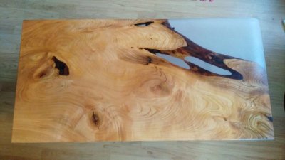

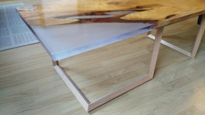

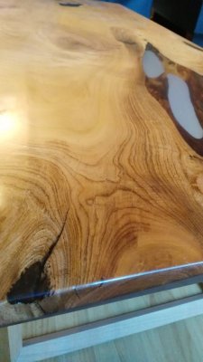

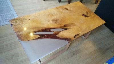

Sorry, even geleden. dus tijd voor een laatste update.
Na het vorige schuurwerk ben ik er dus volledig aan herbegonnen. met de hand schuren bleek niet echt een optie. Die krassen kreeg ik er echt niet goed uit.
Dus toch maar weer met excenter gewerkt. Deze keer langs boven en onderkant wel.
droog korrels 40/60/80/120/180/240
Nieuw nat schuurpapier gaan halen voor excenter (bij autohandelaar...) wel 150mm die ik o mijn 125mm moest zetten, maar dat gaf geen probleem
dus nat
180/240/400/600/800/1200
en dan gepolijst. Dit gaf niet slecht, maar wel minder glanzend als hetgeen ik ervoor had
Toen had ik namelijk wel geschuurd tot 3000 voor het polijsten.
Als je het echt glashelder wilt moet je volgens mij dus wel tot 5000 gaan.
Het polijsten gebeurde noodgedwongen met een boormachine...autopolijster bleek te zwak. het polijstwerk kan dus wel beter met een haakse polijster volgens mij.
Uiteindelijk heb ik het zo gelaten. Iets matter voor de bovenkant bleek mooier dan te glanzend. (vooral met bepaalde lichtinval)
De onderzijde heb ik uiteindelijk weer mat gemaakt (korrel 600 of 800 dacht ik)
Dit geeft mijns insziens helemaal niet slecht, en zo zijn de kleine gietfouten in de epoxy niet zichtbaar.
En dan nu de foto's ;)
Voor een allereerste epoxyproject ben ik best wel trots op het resultaat.
Je heb nu een blauwe schijn erop (lijkt op water) echter dat is zeker niet storend, ik vond het van begin af aan gewaagd, ik dacht als dat maar goed gaat, het is boven verwachting mooi geworden. Beetje jammer dat door het vele schuren (uitproberen) de randen niet zo strak meer zijn. Maar goed dat is het leerproces, ik vind het een bijzonder geslaagd experiment met een heel mooi resultaat, waar je best wel trots op mag zijn.

@Pel :
De blauwe schijn zit in de epoxy. Product 1 is wat paarsachtig, die zogezegd verwijnt bij het mengen. Dit is echter niet 100% zo. bij glansgieten is dit geen probleem, maar bij volumegieten zie je de kleur terug te voorschijn komen. (vooral als je langs de zijkant kijkt.
Misschien best om te onthouden als er iemand dezelfde epoxy wilt bestellen.
De randen had ik echter wel zo afgerond op voorhand (langs de bovenzijde) om het overlopen van de epoxy te vergemakkelijken, dit ligt niet aan het schuren. Gezien de hardheid van de epoxy ben ik daar best wel tevreden over. Zo'n 90° hoek zou echt vlijmscherp zijn.
Volgende keer doe ik dit echter wel met een 45° freesje, ipv met de hand te schuren. door het verschil in hardheid tussen hout en epoxy is de hoek namelijk niet overal gelijk nu.
Maar zoals je zegt, het is inderdaad een leerproces...in deze tafel heb ik wel wat nieuwe technieken uitgeprobeerd die ik voordien nooit had gedaan...epoxy, nat schuren, polijsten, etc. Dat is allemaal mooi meegenomen voor het volgende project ;)
Enige nadeel : mijn vrouw wil niet alleen de tafel niet verkopen, ze wil ook nieuwe zetels nu...want de oude (versleten) zetels passen niet bij de tafel ;)
