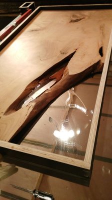

Eerst en vooral de mal :
Zoals al gezegd. Spiegel onderaan, en rand met betonplex.
De betonplex lichtjes ingefreesd met een V-bit, en zo met silicone vastgelijmd. Ter beveiliging nog een extra streep silicone langs de buitenkant gezet. Lijkt heel goed te werken. Nog geen druppel doorgekomen momenteel...Te onthouden dus.
(ik heb de silicone genomen die toevallig open stond trouwens...doorzichtige badkamersilicone, zelfs geen TEC7 ;) )
Aangezien ik een heel deel onder de plank moest gieten (zie de schuine rand op een van de vorige foto's), heb ik beslist om de mal in het begin lichtjes schuin te zetten in die richting.
Dit bleek half een goed idee te zijn. Het loopt er inderdaad vrij vlot naartoe, maar echt zeker zal ik pas zijn na het verwijderen van de mal.
In het begin goot ik kleine laagjes (155ml), waardoor er een lange baan was en de bubbels makkelijk verdwenen. Zeker goed aangezien ik niet onder de plank kan blazen.
De kleine laagjes waren daarentegen te klein om de volledige oppervlakte te bedekken, en die overgangslijnen zie ik nu wel nog.
Les voor de volgende keer, altijd een laag over het volledige oppervlak !

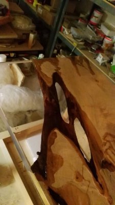

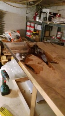

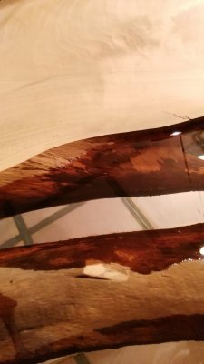

de foto's
gisteren...die kringen zijn nog gedeeltelijk zichtbaar (maar wel aan de onderzijde waar ik later toch moet schuren, dus hopelijk gaat het weg.
Vandaag : de 'put' (diepte epoxy hier net geen 2cm)
Morgen en zondag nog gieten...en dan een weekje wachten.
Ik probeer morgen foto's van het geheel te maken. Ik ben ook begonnen andere spleten en kieren te dichten, en de epoxy doet het hout echt wel tot zijn recht komen !!

Ik hoop dat het goedkomt met die kringen, heb helaas wel eens gezien dat helemaal geschuurd moest worden en waarna het niet meer zo doorzichtig als dat het was.
Maar bij de 'put' ziet het er wel erg goed uit moet ik zeggen!

Even vlug een korte update.
Gieten is voorlopig gedaan. Door het kromtrekken van de plank moet ik ze nu wel weer opnieuw affrezen langs 2 kanten, en dan nog een glanslaag langs beide zijdes.
De spiegel bleek uiteindelijk een supergoede tip. Het epoxy-oppervlak komt er zeer makkelijk af. (testblokje met 1 tik van de beitel, plank zelf met eens goed te trekken langs de andere kant...)
De lossingswas zal ook wel geholpen hebben vermoed ik.
De betonplex voor de opstaande randen was ook zeer glad, maar hier is wel licht schuurwerk nodig. Moest de plank niet kromgetrokken zijn, zou ik de onderkant gewoon kunnen polijsten denk ik.
Benieuwd hoe de kringen eruit gaan gaan met het frezen/schuren, en wat het uiteindelijke resultaat zal zijn ! Voor mijn allereerste epoxy-project ben ik wel zeer tevreden eigenlijk. En met hetgeen ik geleerd heb zal een volgend project nog een pak beter worden.
Hier wat voorlopige foto's, hier is de plank recht uit de mal, nog niks aan gedaan van schuurwerk.
