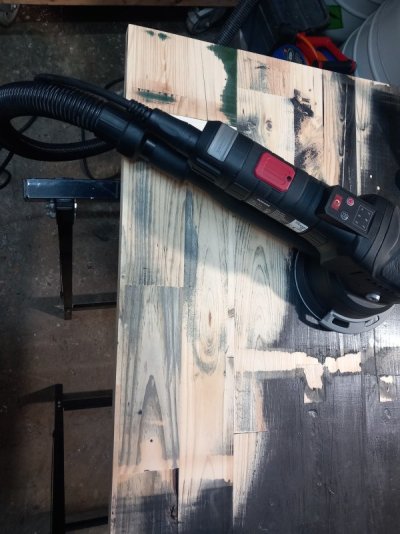

Even getest op en neemt goed af.
Ecotools korrel 80 schuurpapier gebruikt.
Stofafzuiging met de parkside droog/nat zuiger gaat ook aardig.
Hij wordt wel aardig warm. Echt warm!
Het plastic van de machine was te ruiken.
Wellicht dat na wat langer gebruiken het weggaat. Maar het kan ook problemen betekenen.
Ook kun je het warm worden in de koudere periode als handvat- of stuurverwarming zien :)
An sich niet ontevreden.
Levensduur, geen idee, ga ik mee maken.

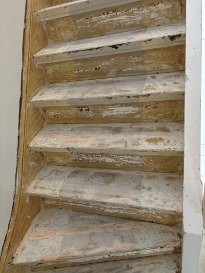

Wel alleen de lijmresten van tapijt verwijderd. Er komt een keer een overzettrede overheen, dus het hoeft niet helemaal verf vrij te zijn.
De parkside werd inderdaad erg warm, misschien dat daarom het handvat er bij zit 😉.
Ik had hem in de Rotex stand staan, en hij schoot 3 keer uit de directe stand denk ik. Ik hoorde in ieder geval tandwielen slippen.
Maar al met al voor die paar tientjes heeft hij het vind ik goed gedaan.
