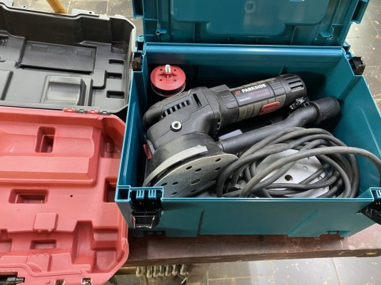

Parkside Performance excenter met werkstand!! Rotex dus!

Hier ook een binnen gekregen.
In mijn ogen is de machine aardig luid.
Ook is het wisselen tussen grof en fijn schuren wat bewerkelijk.
De zool moet wel wat bewogen en/of ingedrukt worden.
Morgen eens een stuk schuren om te kijken hoe en wat.
