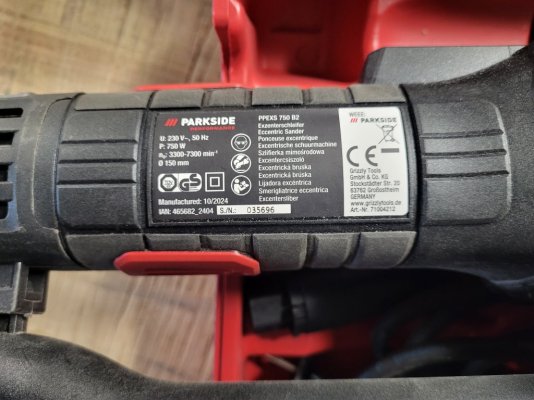

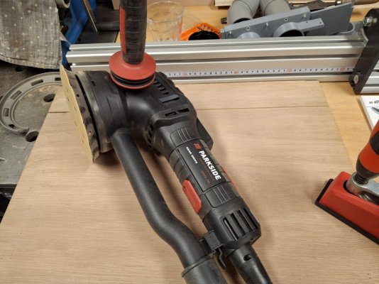

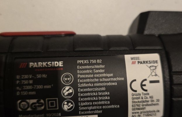

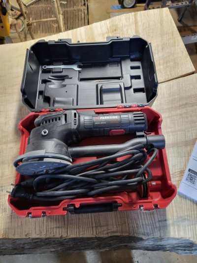

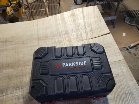

Vandaag ontvangen. Voor de geïnteresseerden, het is een vernieuwde versie. PPEXS 750 B2

Vorig jaar heb ik afgezien van bestellen omdat ik op YouTube een aantal kritische kanttekeningen zag:
- werd erg warm, zo niet heel heet met regelmatig als gevolg vroegtijdig overlijden (is o.a. bij @Triek77 gebeurt)
- zwabberende schuurschijf (in het horizontale vlak) waardoor de schuurmachine erg onrustig werd in het gebruik. Zie oa hier v.a 9:00 voor oorzaak zwabberen en 7:30 voor gevolg (onhanteerbaar).
Kun je aangeven of deze punten verbeterd zijn?

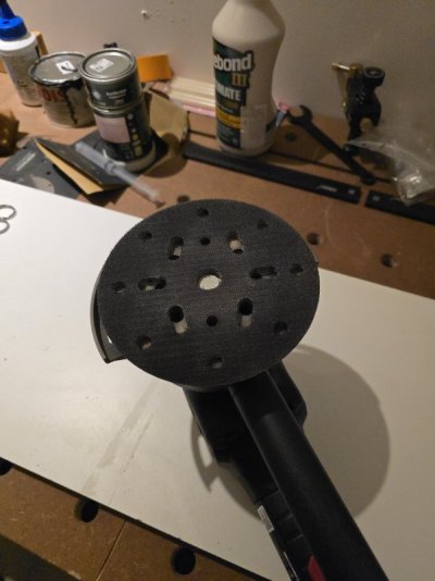

Zie in ieder geval aan de foto van de voetzool dat die andere is: vorig jaar zaten 6 gasten volgens het oude patroon in. Dit type is meer in lijn met gaas schuur vellen.

Even een geoliede teakhouten plank van 80 bij 30 kaalgeschuurd aan beide kanten met bijgeleverde korrel 80 schuurvel.Snelheid 5 en normale modus kon je met 1 hand losjes vasthouden en dan bewoog hij prima over het hout.
Snelheid 5 en excenter modus, 2 handen nodig met handvat om hem stabiel te houden en dan gaat het prima. Als je hem losjes met 1 hand vasthoudt in excenter modus dan gaat hij zwabberen.
Apparaat werd niet noemenswaardig heet na dit plankje. Dat zal vast anders zijn bij een grote klus.

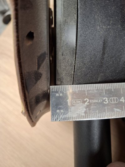

Ik heb deze machine besteld. Het is de B2 versie. Ik vind deze versie niet heel onrustig lopen. Na een klein plankje schuren is hij handwarm.
Wel vind ik de stof afzuiging matig. De kier tussen schuurzool en machine is ruim 3 mm, hier word veel valse lucht aangezogen.
Mij. Stokoude parkside excenter heeft een afneembare rubber rok en laat minder stof liggen.

Toe staat op het plaatje waar ook het serienummer op straat. A1 = of toe; B2 = nieuwe toe. Maar je kunt het ook zien aan de zool: de oude had alleen ronde gaten, de nieuwe ook langwerpige. Daarnaast verschilt volgens mij de bevestiging van de afzuiging aan het uiteinde (in de buurt van de 240-aansluiting). Bij de oude was de klacht dat hij veel te makkelijk los liet, bij de nieuwe is die bevestiging volgens mij verbeterd. Ook het wassen worden wat jij last van had is volgens mij verbeterd: heb er soms vorige week ook een en na mee dan een half uur achtereen was hij nog steeds nauwelijks warm.

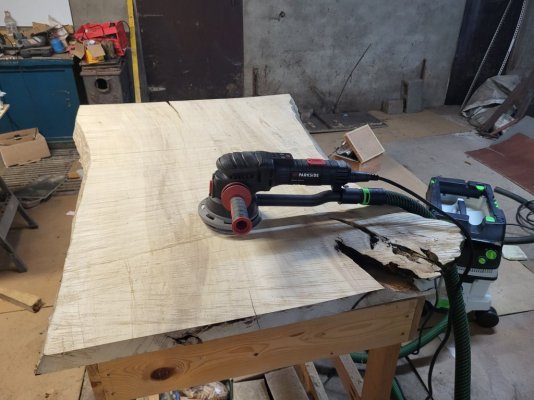

Bij deze mijn review. Wel nog maar 1 keer gebruikt. Het gaat om de nieuwe versie. De B2.20250305_185953.jpg
Komt netjes in een koffer. Maar denk wel dat ik die koffer niet veel ga gebruiken.
Alles zit er mooi in. Een sleutel om de schuurzool los te maken, 2 vellen schuurpapier. Deze kunnen wel beter maar voor dit geld vind ik het niet erg. Een handvat dat zowel links als rechts kan gemonteerd worden.
En een snoer met bajonet aansluiting.
Ik heb met deze machine een blad dat ik zelf heb gezaagd geschuurd. Dit heb ik voor een half uur gedaan. De aansluiting voor de stofafzuiging is verbeterd ten opzichte van het vorige model. Deze hangt nu goed vast. Op beide standen werkt deze machine zeker niet slecht. En is goed te controleren. De machine werd zeker niet overdreven warm.
Voor de doe het zelver die deze machine niet dagelijks nodig heeft zal deze zeker voldoen. Toch in mijn geval. Zal de festool, ... beter zijn dat zal wel. Maar voor die maar een paar keer per jaar te gebruiken vind ik die veel te duur. Misschien dat ik me dat bekoop en dan misschien de bosch of makita, ... koop maar ik ben voorlopig zeker te vreden.
