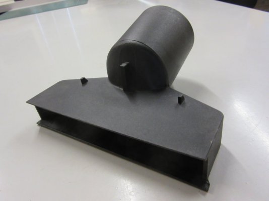

Stofafzuiging is prima met bijgeleverde afzuigmond maar met 50 naar 100mm te klein voor mij.
Dus zelf een bakje gemaakt met 125mm buis.
Er komt nog steeds wat grove schaafsel uit maar het meeste + fijnstof wordt goed afgezogen.

Beste DitchDeurne, ik lees nu dat je op zoek was / bent naar een echte of een model de stofkap voor de AD 160. Bij mijn machine zit een, gezien de goede werking, originele stofkap. Mocht je die een keer willen zien / opmeten dan ben je welkom. Helaas woon ik niet in de buurt van Z.O. Brabant maar in Kennemerland, maar wie weet.
